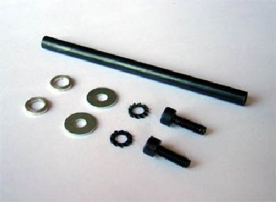

mi pv0355 no es como el que veo en las tiendas es un hierro con terminaciones roscadas donde se aprienta el porta palas, y el que veo es un tubo con terminaciones huecas para poner los tornillos, ¿es esto lo mismo?
Por luispez
#154448
Yo me refiero a esto
Por colino100
#154505
o.k, si, pero le, puedo poner esta barilla en vez de la que tiene?
Por luispez
#155025
NO lo se, si es repuesto de Ráptor o upgrade si, pero a simple vista no sabría decirte.
Por ppp0
#155273
Colino por lo que tu dices, tienes un raptor version 1. En las versiones v2 se cambio el eje del portapalas. En los primeros tenias un eje roscado. En los V2 tienes un eje como el que pones en el post anterior.
Que si los puedes poner? Yo creo que como minimo deberias cambiar tambien los brazos del portapalas.
No se si los nuevos ejes tienen un diametro distinto a los del V1. Creo que si.
Por colino100
#155305
jo...r menos mal que no los compre aun , pero el que me vendio el heli me diji v2, como lo puedo saber.gracias
Por JULIAN
#155444
:D A simple vista si no has visto uno u otro, sabrás que es V2 porque los dos soportes de las palas de cola van montados con tornillo y tuerca al final de la otra cara y en el V1 sólo iban cogido con un tornillo que entraba en el plástico y no salia .
