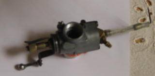

el carburador primero era el que llevaba el motor y el segundo es el que quiero ponerle por no encontrar el primero que se me ha estropeado por un golpe y no "Carbura" bien.¿puede funcionar?

Creo que te has equivocado al publicar las fotos.
Por Luis Reverté
#230741
Pues yo tambien lo diria porque el primero es para glow pero el segundo parece un Walbro y esos creo que son para gasolina, en todo caso no creo que sirviera para glow ya que la relacion de la mezcla es bastante diferente una de la otra.
Por daniela
#230753
no me equivocado con las fotos el primero es para glow efectivamente y el segundo procede de una motosierra, es que el motor en cuestiòn es un tartan 23 cc glow, y mi pregunta es si el otro puede funcionar, o dónde puedo adquirir un carburador como ese?.

Si que puede funcionar; fué en el Super Tartan 22 c.c. donde instaló el fabricante el Walbro por fiabilidad y bombeo asegurado de combustible.
El principal problema que vas a tener es la propia fijación del Walbro en el anterior alojamiento, que por otra parte ya debes de tener muy enfocado.
Te he de mirar en cuanto pueda la medida del carburador que tienes que montar, porque me tengo que desplazar para poder comprobarlo y te contestaré; para comprar, debería de encontrarse en tiendas de Jardín-motosierras ( que seguro habrás preguntado) y en su momento quien proporcionaba los motores Tartan era Mecamodel en Elche, pero...... hace mucho...mucho.

Hombre si que me alegro de que alguien sepa algo al respecto, toda la información será poca, veo que sabes algo de esto pues si que estoy pensando en el acople del carburador , tengo que hacer una pieza de aluminio al torno (de alguien) o directamente de hierro y atornillado, ¿me podrías decir porque llevan estos motores ese carburador supertigre? te tengo que decir que llevan una membrana antes del cilindro para bombeo, pero tuve que ponerle un soplador como a los de glow normales ,,,, va mejor, y nunca se me ha parado.

:cry: puedo equibocarme pero solo decirte que el glow consume solo el triple que el de gasolina asi que la mezcla aire combustible dudo que la consigas, podria mirar directamente de meter un carburador perry seguro que encuentras de la medida necesaria.

Muy buena observación lo de la mezcla de gasolina,el carburador es para 40 cc. de todas formas lo voy a probar, y buscaré un carburador de glow adecuado las dos cosas, muchas gracias por lo de la marca y ya no hace falta hablar mas al respecto.

He visto un motor Supertigre de 20 cc con un carburador Walbro similar al de la foto (no sé si es el mismo)
La clave es ver que el diámetro del carburador es igual o similar al que tenía de origen
Esta configuración no presentaba problema respecto a la diferencia de consumo entre glow y gasolina.
El dueño sí que se encontró con un problema. Su carburador (no sé si es igual que el tuyo) tenía una bomba de membrana para llevar el combustible hasta el motor y me comentó que dicha membrana se estropeaba a mayor velocidad usando el combustible Glow. Supongo que sería porque lo atacaría el alcohol, pero no te lo sé responder

la membrana que hay en el interior es similar a la de las calderas de gas lleva en el centro de la membana un émbolo que actua de bomba con la acción de la membrana de "goma" no se si atacará el alcohol o no pero lo voy a probar.

despues del último comentario no me queda mas remedio que desestimar lo del carburador de gasolina, por la membrana y por lo de la presión, en esto del aeromodelismo no es mas importante "saber" como alguien dice sino conocer a alguien que sepa, probaré con un carburador de glow diferente adaptado si es que lo puedo encontrar, no hay derecho que un carburador suelto tepidan tanto dinero casi que con el motor puesto.

a) El carburador tipo Walbro necesita orificio de comunicación con el carter para ser carburador.
b) Ese Walbro que tu tienes, no te sirve ya que como tu comentas es para un 40 cc. ; el que tu necesitas ha de tener un Paso ó Venturi de 8 mm.
Pero ocurre que no tengo claro aún que se te ha roto, si el carburador ó la "pieza plástica" de anclaje del carburador. Si es el carburador, podíras solucionarlo con uno de segunda mano, del mismo paso que el SuperTigre que tienes, aunque sea de otra marca haciendo algún mecanizado... en base a que conoces y has optimizado bien el funcionamiento del motor con carburador de barrilete.
