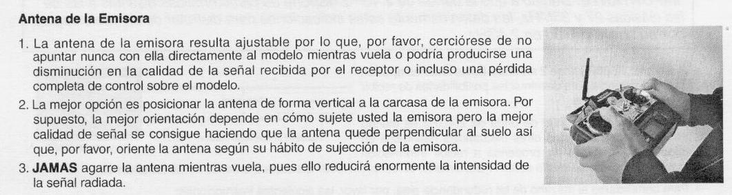

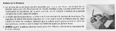

#736863
He copiado un trozo de los manuales de Futaba y dice que la antena debe estar perpendicular al suelo. Según suelo agarrar yo la emisora, con la FF10 me resultaría imposible. Me tendría que tumbar en el suelo.

#736873
No. Es del manual de la 6ex de Futaba. De todas meneras, están hablando del 2.4 , que supongo que la posición de las antenas no irá en función del modelo de Futaba que tengas. No creo que las ondas entiendan de modelos de emisoras...
