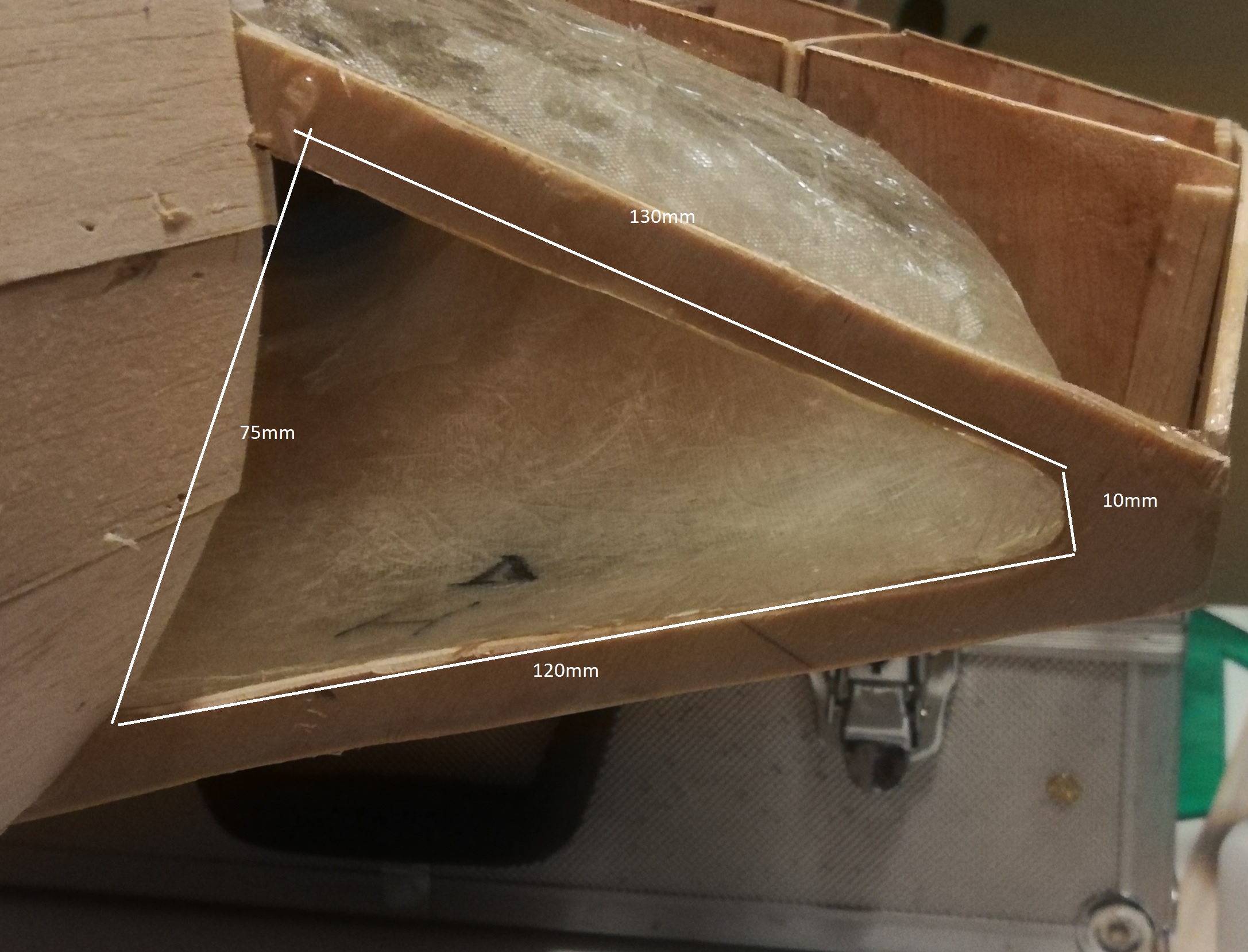

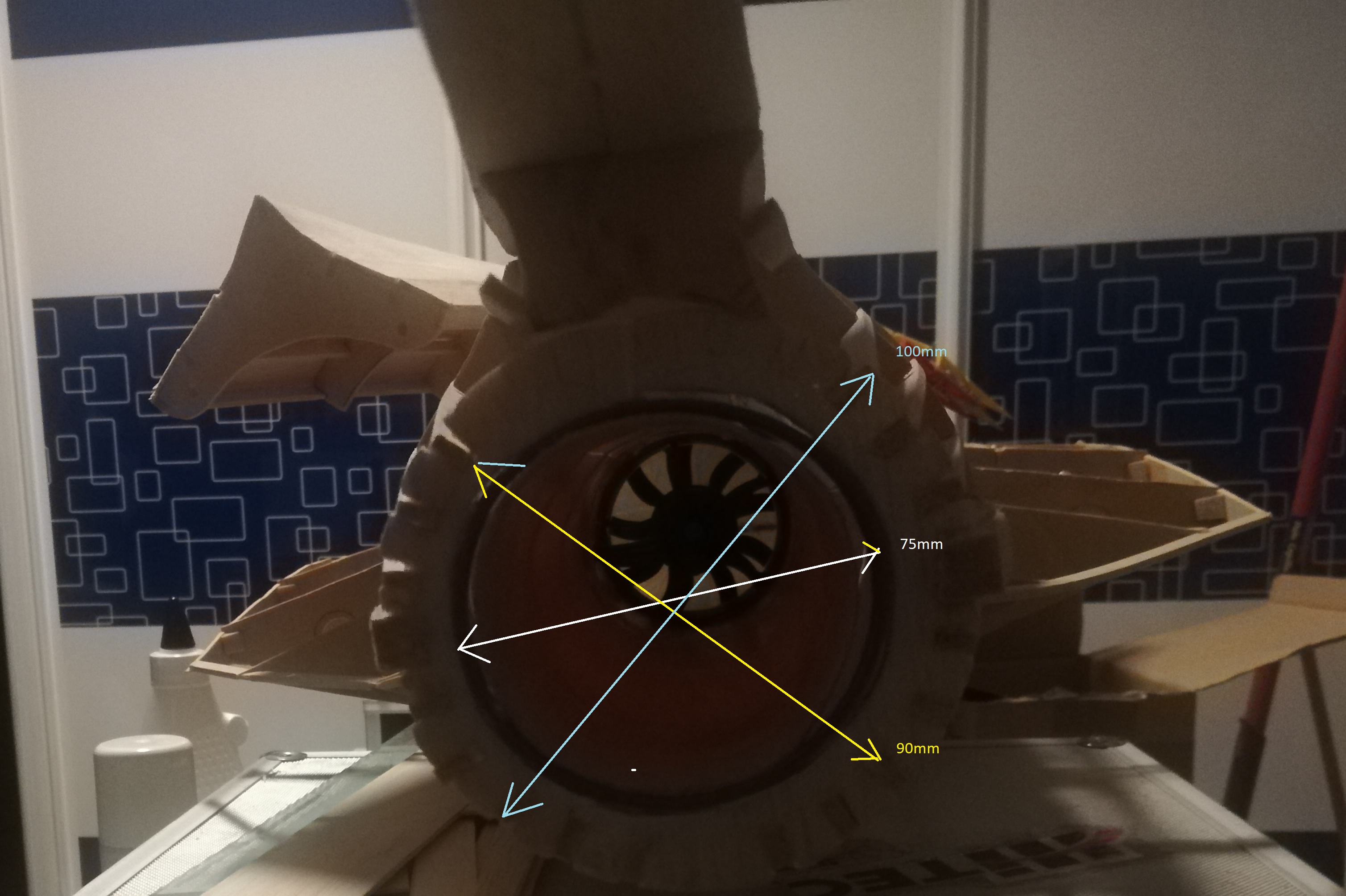

Por javosk
#1404993

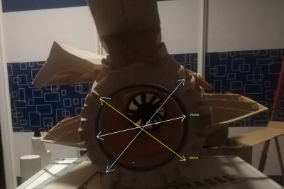

Antes de nada, no judgueis el montaje ejejej que aun le queda mucho que hacer....

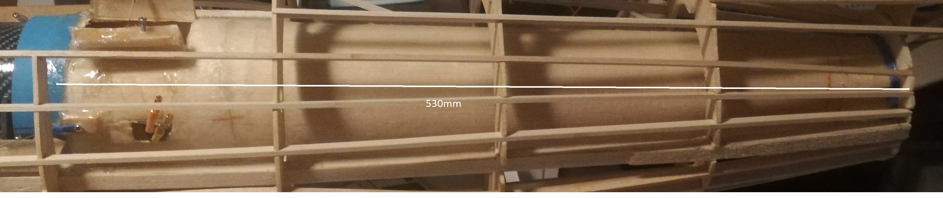

Adjunto fotos de las medidas de entrada, salida y longitud.
En las medidas de la salida hay 3 colores.
el blanco es la medida del agujero segun plano.
el aamarillo es o maximo que podria apurar sin tocar larguerillos.
el azul es todo , tocando larguerillos pero esto querria evitarlo porque en esa pueza apoya una costilla del estabilizador vertical.
referente al plano, si pide acetato para la tobera pero lo que comentas del corte no lo recuerdo bien, si no recuerdo mal dentro de la tobera iba el escape del motor y si iba ciertamente abierta cerca de la culata.
Podria apurar un poco a tocar medio larguerillo pero.......
como siempre muchas gracias por la ayuda.me esta siendo muy util para no cagarla con el EDF.

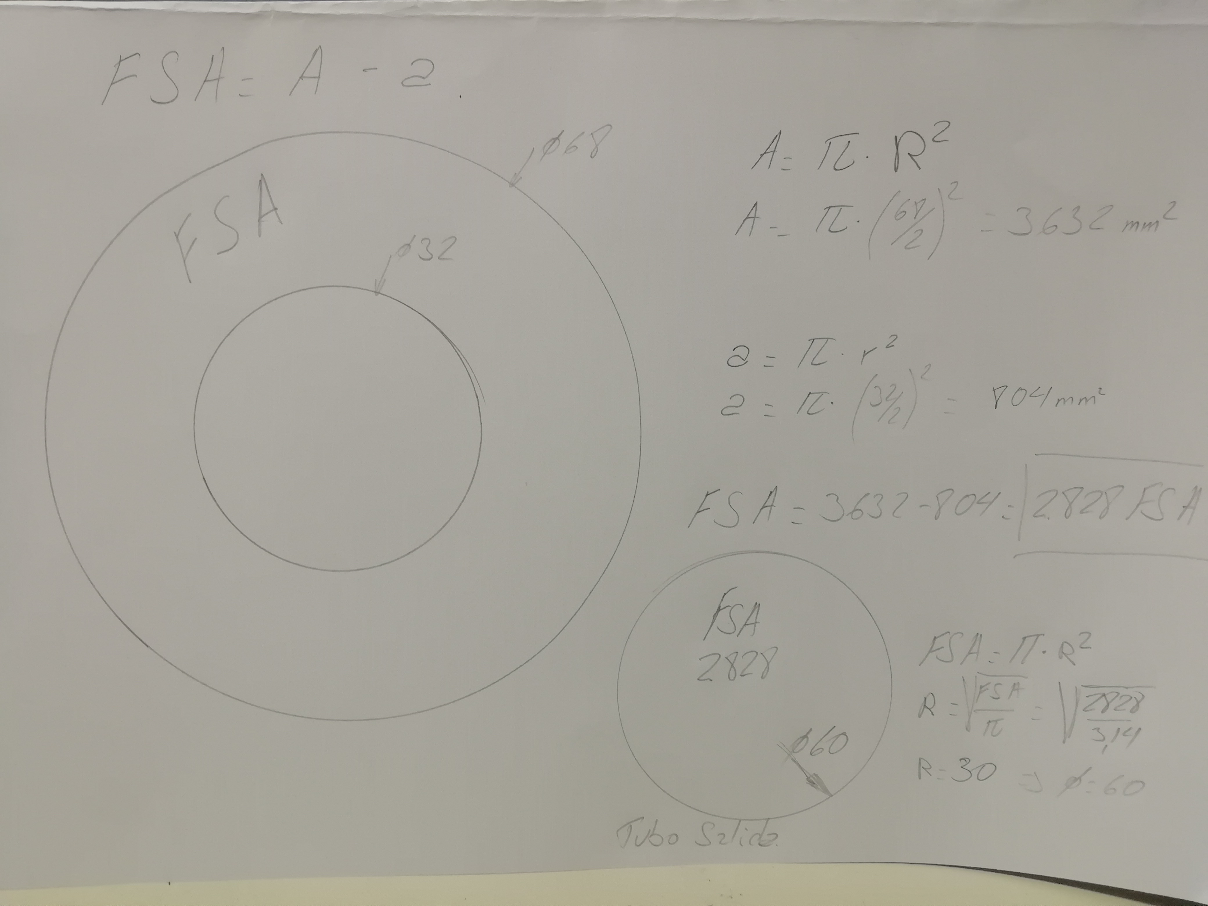

#1405034
Me ha picado eso de los números, superficies, áreas....
FSA creo que entiendo en concepto pero lo se las palabras en ingles, imagino algo de area de la superficie frontal , o algo así...
He hecho los cálculos en la wemotec que me ha llegado y esto es lo que me sale.

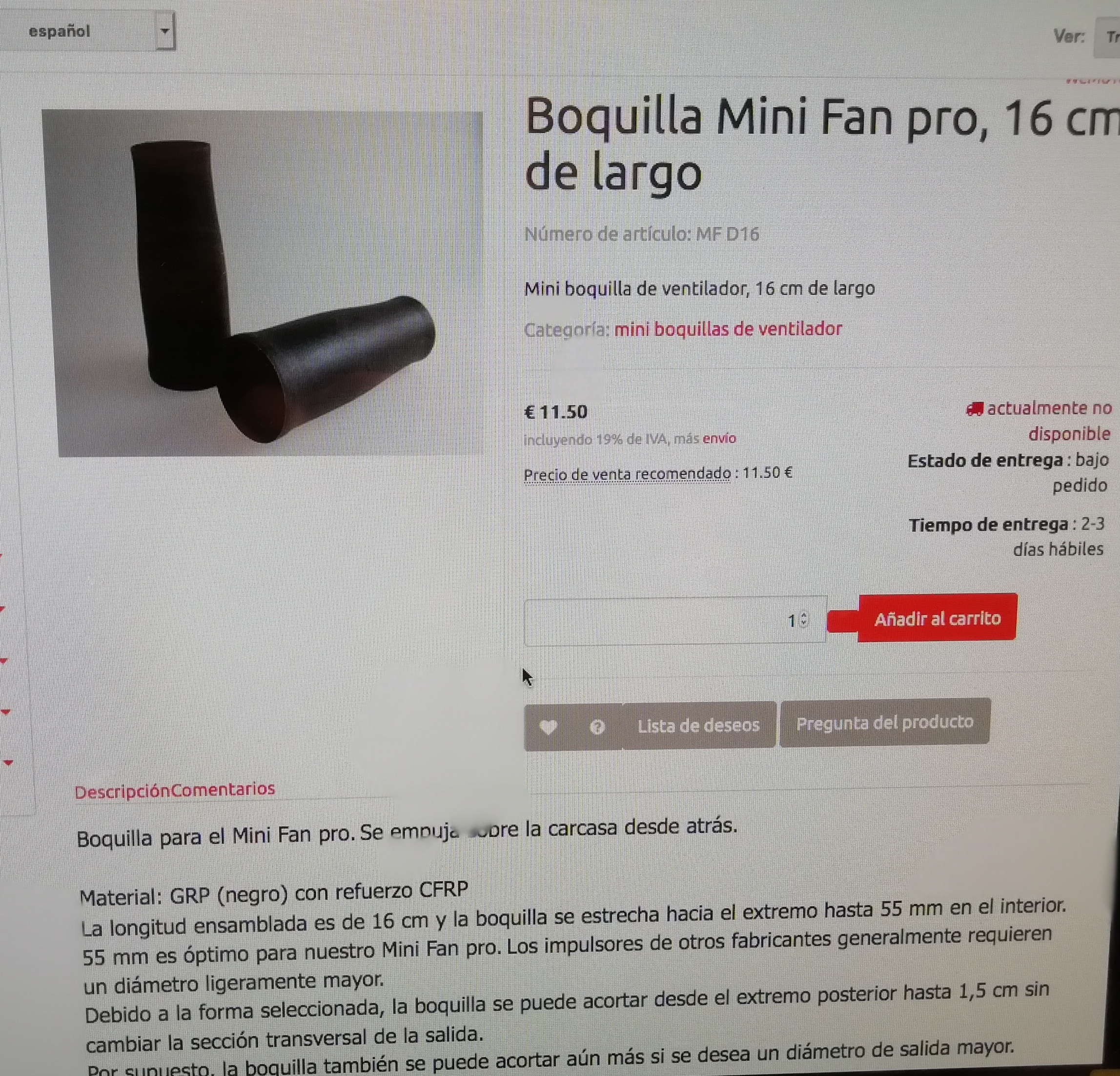

Luego he mirado los tubos que tiene wemotec para sus edf y dicen que tienen una salida final de diámetro 55mm, que es 92% de la salida del tubo teórica.
Espero haberme hecho entender....
Por Charlie55 C.Aguado
#1405037
Silbo FSA =Fan swept area= Area barrida por el fan , el calculo que has hecho es correcto pero 55 corresponde al 85% del FSA. según la hoja de cálculo.

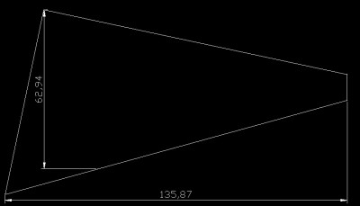

.La entrada de aire es como un triángulo, me salen las dos juntas 96 cm2 y tenia que ser al menos 113, pero la diferencia es solo un 15%, no creo que haya problema.
.Si puedes dejar a 90 mm la salida seria lo propio creo yo, en prueba de banco puedes pegar con cinta de embalar un acetato o plástico rigido con forma de tubo y ves como tira, eso si pegalo bien que a mi me salió a hacer pu..etas, y eso que era una 70 mm. :lol: .La foto es despues de hacer pu..etas el acetato, también cuidado que la entrada se chupa todo, cuidado con los papeles, telas etc...

Por javosk
#1405042
buenos dias,
Ahora mismo solo tengo la 90mm la otra aún no la he comprado porque no se cual comprar. tengo mirada la de 120 que puse aquí en el foro pero con el tema de las medidas del FSA estaba pensando si una 110 se ajustaria mejor. creo que al final iré por la 120 no se esto es un sin vivir.... :shock: :)
Con la que finalmente compre haré las pruebas que me comentas incluso con la 90 por saber....
con lo de que aspira todo... jeej si lo se estando en el campo probando la turbina en una mesa...(pero montada en el avion) le di caña a tope y empezo a absorver mi camiseta que fue una de ..... ays dios...
Referente a la entrada, es la que aparecía en el plano :roll: , tal vez pueda lijar un poco la madera para hacerla un poco mas grande pero ganaré poco creo yo, aunque por poco que sea... será algo..
Muchas gracias por la ayuda

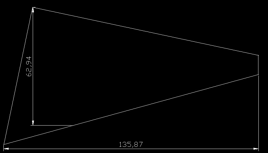

Por pa22
#1405043
Para calcular las tomas de air (intake) en el caso del Panther se calcula el área del triángulo el cual es la mitad de la base (1/2) por la altura. Estimé las medidas en base a los ángulos y a partir de ahí el tríangulo variando un poco las longitudes, el resultado es de 4284mm² y para ambas entradas sería:
A=1/2b x h
A=(136mm/2) x 63mm=4284mm²
4284mm² x 2 intakes =(8568mm²/9356,50mm²) x 100= 91,5% del FSA
En el caso del Panther y SOLO por estimaciones el área óptima de los inlets debería ser de 10292mm² que es igual a un 110% del FSA sin embargo 8568mm² (91%) es aceptable.
Otro punto a saber es el volúmen del tubo de escape, empuje (thrust tube) o como le quieran llamar no es mu importante pero es bueno saberlo ya que una véz calculadas las áreas y su eficiencia tocaría saber los volúmenes de los ductos y estar seguros que esos volúmes sean movidos por la EDF de forma oóptima, siendo un cono recto truncado el cálculo es:
V=1/3 x π x h x ((r1²) + (r2²) + (r1 x r2)/Um)
π=3,1416
h=Altura
r1=radio grande, si tenemos el diámetro el r=1/2 del diámetro = 60mm
r2=radio pequeño = 45mm
Um=unidad de medida cc=1000
Para el Panther y según las imágenes sería:
V=0,33 x 3,1416 x 530mm x (3600mm² + 2025mm²) + (60mm x 45mm)
V=1,03 x 530mm=549,46mm x (5625mm²) + (2700mm) / 100
V=4574cm3 ó 4,57ltr
Por la tobera (nozzle) del Panther y las medidas dadas en las imásgenes yo trabajaría en base a 90mm, 75mm es poco y 100mm compromete la estructura de la tobera y el soporte del timón de dirección.
Puntos importantes a observar en cuanto a los ductos, la longitud del tubo de escape (thrust tube) mientras más corta mejor, las superficies internas de los ductos deben ser muy lisas ya que las rugosidades como poros o irregularidades de las superficies generan turbulencias ralentizando el flujo de la masa de aire. Los labios (lips) de las tomas de aire (intakes) debe ser lo más prolijos posibles para disminuir las turbulencias en las entradas y en el caso del Panter al tener los intakes trianfulares dirminuir el tamaño de los vórtices inducidos por los ángulos lo cual generará resistencia parásita.
Luego ahondaremos en la aceleración de la masa o volúmen de aire y podremos "comprobar" la velocidad o empuje teórico del FAN de 120mm en el Panther ...... he de hacer un par de dibujos :lol:
Silbo, si consideras los ductos de Wemotec y los observas bien notarás que es un DOBLE cono recto truncado sin embargo gran parte de la longitud del ducto no decrece como en los ductos "normales". En el de 16cm algo se nota pero en el de 28cm se puede observar con mucho más detalle, todo el diseño del ducto afecta su desempeño de ahí que todo lo que he indicado son "aproximaciones" para tener +/- una idea de lo que hablamos. Wemotec está en el mercado desde hace muchos años y realmente han tenido un buen desarrollo aunque ya no venden sus EDF de alto rendimiento, yo mientras pude siempre usé Wemotec, HET y Schulerber ...... HET ya no fabricó más las EDF y Wemotec se quedó en el mercado que más le produce que es 70mm/80mm pero solo usan nylon y poco más :(
Las EDF de 55m de Wemotec eran excelentes en los microjets y con un balance difícil de lograr hasta hoy, todos los aviones de Alpha Jets traían de serie las Wemo de 55mm.
Indiferentemente, son excelentes EDF y al cambiar los materiales bajaron mucho el precio, una Mini o Midi no bajaban de 100€ y si por las HW nos vamos la más barata (HW808) costaba cerca de 600€ (es la de la imagen que utilizamos un par de ellas en un Citation V en 2007)
En todo caso, la mayoría de los ductos que hoy mantiene wemotec son para los aviones de RBC y en su momento los de HET que eran brutales :shock:

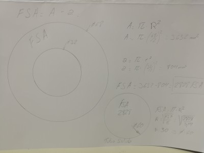

No se al final que has hecho, pero de orientación para que sepas.
Para otro proyecto que se quedó pendiente tendo una lander de 120, que la he medido y el rotor D 115 y d52
Me sale una FSA de 8263mm.
Un diametro de salida de 102mm al 100% , asi que con una salida de 90 perfecto.

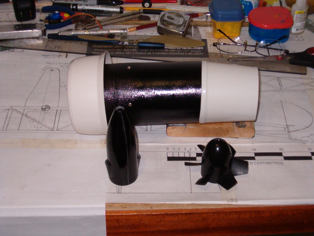

El F9F para turbina lo preparan +/- así
Hay otros aviones que se desmonta la mitad trasera del fuselaje (como en los de "verdad") y se accede a la EDF - normalmente son aviones pequeños - y otros a los que se tiene acceso por una taba con el moldeado del ducto (corchos y algunos de fibra).
Puedes mirar el hilo de Silbo con el Bloss & Von ese avión se desmonta la parte trasera para acceder a la EDF ..... solo por referencia, en el tuyo no es posible hacer algo así a no ser que se rediseñe el fuselaje. Revisa el video de los F9F de turbina y mira el detalle de la tapa de inspección :wink:

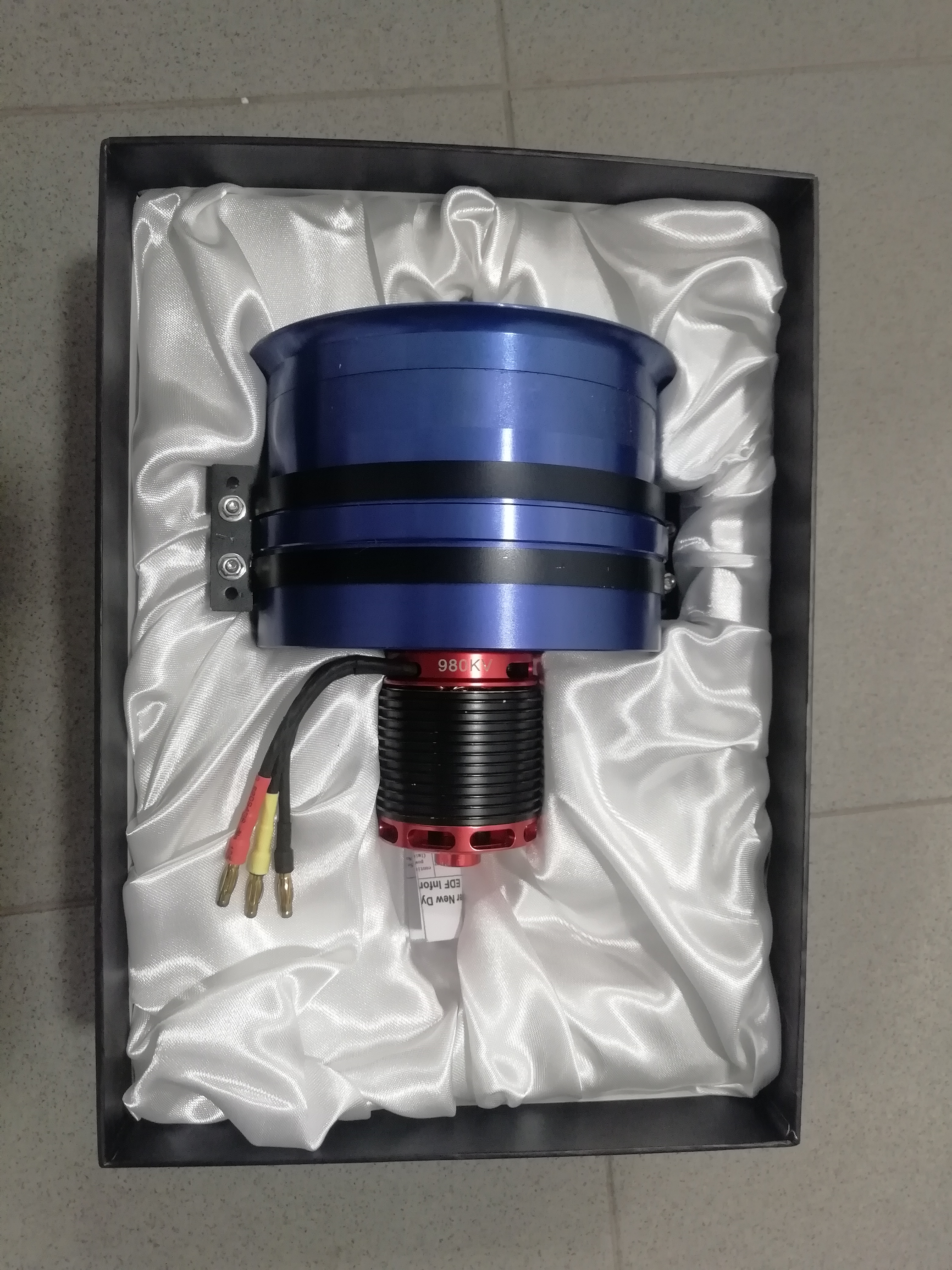

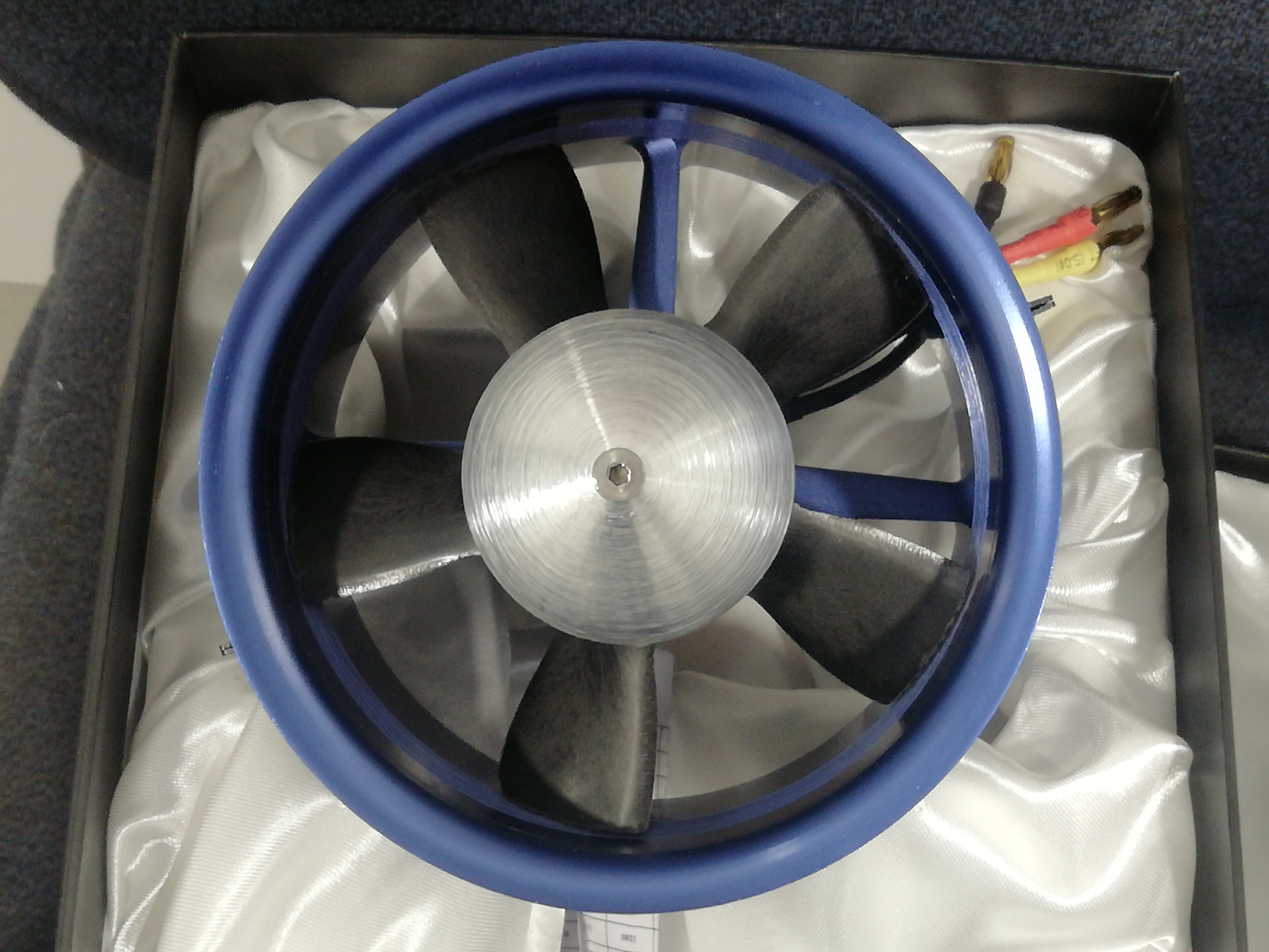

Pues nada aqui sigo con el proyecto. al final me decido por la 120 da 8.5 kilos de empuje y lo que he hecho es rehacer la pieza trasera para que tenga una salida de 106 que es el 95 por ciento del FSA asi que espeo aprovechar asi lo maximo que se pueda del edf...
En cuanto lo tenga un poco mas avanzado pondre fotillos... no se si interesa o no pero ya que me habeis ayudado tanto.. que menos que compartir el proyecto... y bueno si alguna vez se puede unas cervezas... ejejej

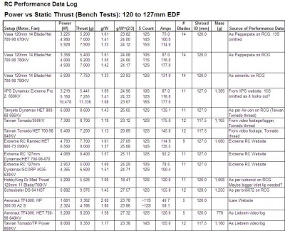

Por Manuel V
#1409018

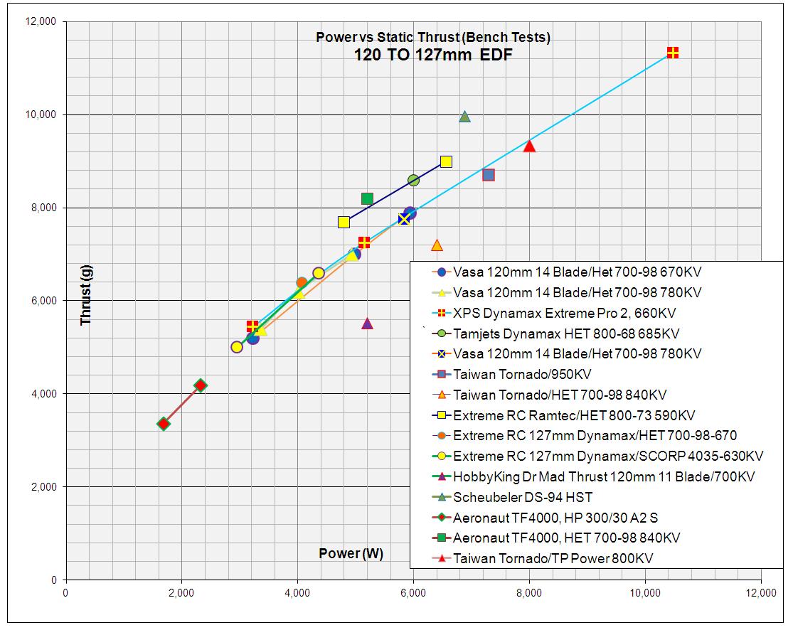

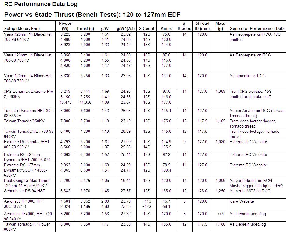

8 kilos, estas hablando de cerca de 6000 watts. y eso es mucho. 135A a 12 lipo.
12 baterias de 6700-7000 ma son muy pesadas.
Te pensaba sugerir un EDF impreso en 3d. pero es demasiada potencia la que ocupas. ya que ese avion es muy grande.
aun asi aqui te paso el articulo.
A lo mejor hasta te gusta el modelo impreso en 3D.
https://www.rcgroups.com/forums/showthr ... scale-L-39
Te mando 2 imagenes con las pruebas de los mejores EDF de 120 mm existentes.
Con la impresion en 3D he estado trabajando con algunos rotores. con regulares resultados.
Pero solo chicos de 70mm.
