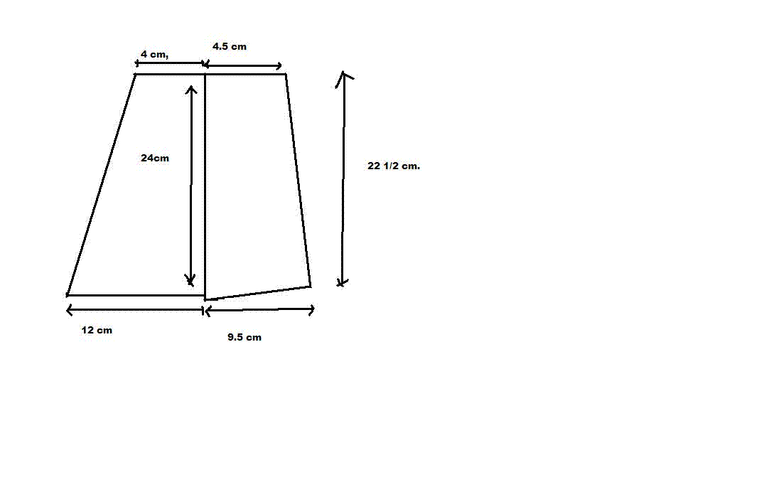

hola amigo shogo te dejo las medidas de las superficies.
estas son las medidas q aparecen en el plano.
timon direccion.GIF (9.9 KiB) Visto 1898 veces

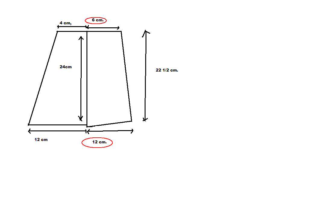

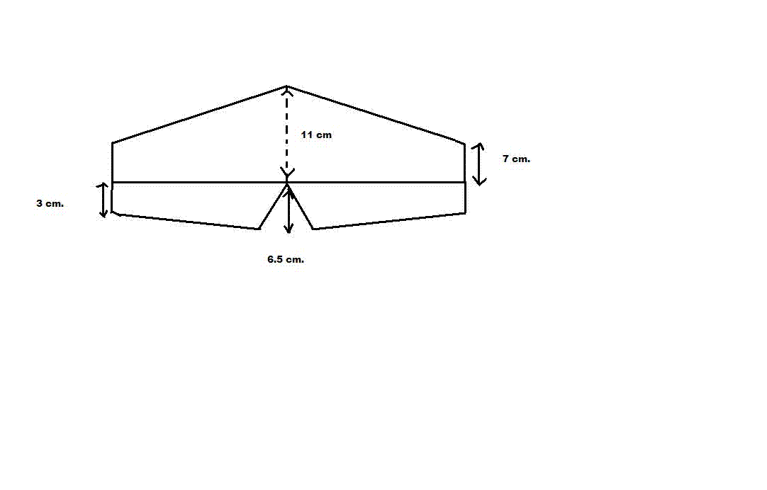

estos son los cambios q realice a la profundidad
medidas profundida antes de la modifiacion, segun como estan en el plano.
cambios q realice al timon de direccion.
Por _ShoGo_
#583413
Si te decía lo de la foto era para ver como son en relación al tamaño del avión. Yo en principio no creo que sea un avión para 3D por la forma y medida de las superficies. Veo que las has agrandado así que tienes que ser tú el que juzgue si el avión sirve o no sirve ;)
