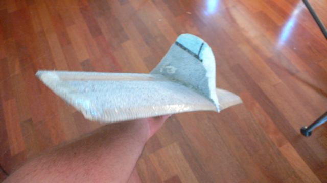

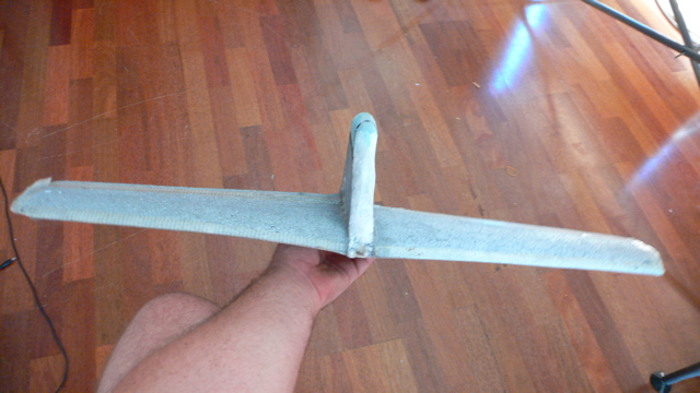

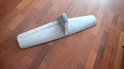

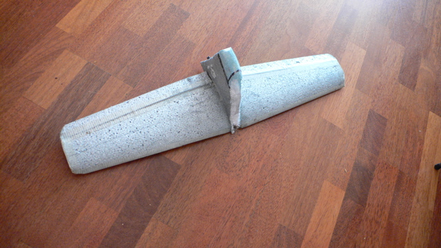

Estaba haciendo limpiando el taller y me encontré los restos de un Mustang de combate que murió persiguiendo al Zero de juanpablolosada :shock:
Es (bueno, era) el de FreeAir, de EPP liviano.
http://freeair.cz/ENGLISH/P-51%20D%20Mustang-AJ.html
¿Creéis que puedo reciclarlo en una mini ala volante?
710 de envergadura, 905 cm2 de superficie alar.
La idea sería ponerle un pequeño mootr BL detrás (o delante) y jugar con ella en la ladera.
Muchas gracias y buenos vuelos.

Por makser
#272197
si son alas de un avion el perfil no es autoestable y por lo tanto no sirve paar ala volante :?

Por Eduardo Nuñez
#272216
te serviría. solo tienes que poner el cg al 20% de la cuerda y los elevones levantados. como es el perfil clark YS, modificado sobre la base del Y
es posible que la deriva tenga que ir por detrás del borde de salida para darle mas estabilidad.

Por makser
#277647
yo quise decir que no te valdrian SIN alterar el perfil, jugando con la posicion de los alerones podria llegar a volar pero no de forma idonea pq a mas velocidad tendrias mas deflexion(te iran hacia arriba)y a menos velocidad poca( te iran hacia abajo)
antes q tirarlas podrias haber intentado un parkflyer..
