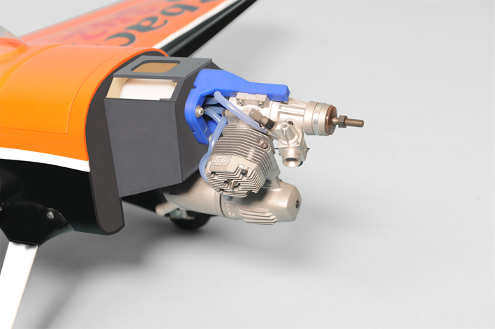

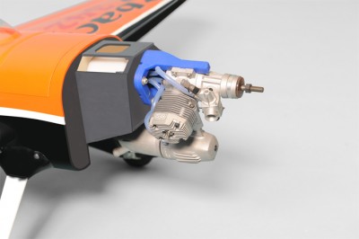

Seguramente vas a tener que cortar algo de la carena, sobre todo por el escape. Busca fotos en la web para coger ideas, intenta colocar el motor girado 90 grados de forma que el escape quede por debajo...
Te aviso que fhownix model no vende repuestos de cadenas. Los cortes que hagas son para siempre...
También tendrás que hacer un pequeño taladro para el chispómetro y otro para acceder a la aguja de alta.
Mañana o pasado te pongo unas fotos de detalle de mi cessna para que lo veas con claridad.

En este ejemplo puedes ver una instalación del motor te girado 90 grados. En este caso el modelo viene pensado así, tiene un hueco en el fuselaje para albergar el escape.

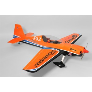

Es buen fabricante phoenix model?? Tiene buenos acabados y eso? Es que en 1400mm solo lo he visto en esta marca lo busque de la casa flight model pero en ese tamaño no lo hacen solo hacen uno de fuselaje plano el siguiente sería 64" unos 1880mm así que el que hay es este de phoenix en la medida que busco que os parece el fabricante? Gracias

Phoenix models es de lo mejorcito en cuanto a calidades y acabados. Oracover bueno, suelen traer detalles como los pilotos.. incluso hay recambios

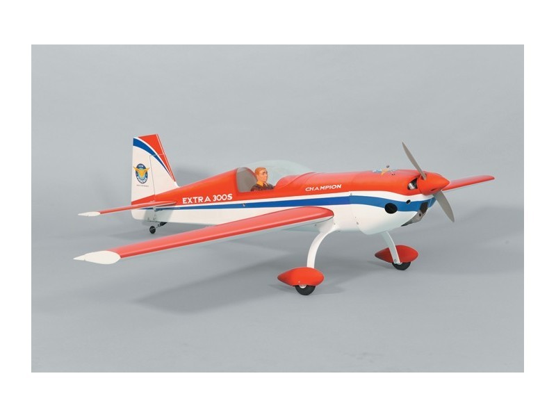

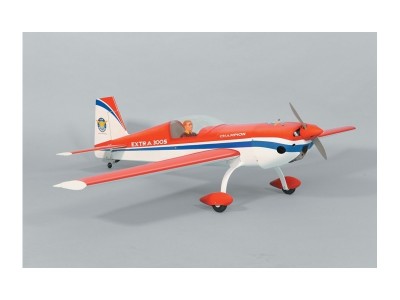

Otro que me gusta es el extra 300s pero no se si sera docil o sera nervioso como el sbach
tanto el sbach, como el yak, como este extra son aviones exigentes, alas medias simetricas y grandes superficies de mando... pero claro, siempre hay que dar el gran paso alguna vez.

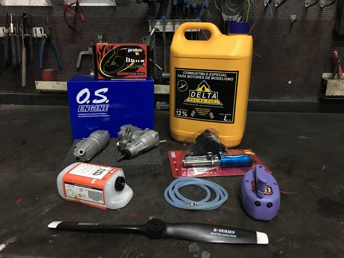

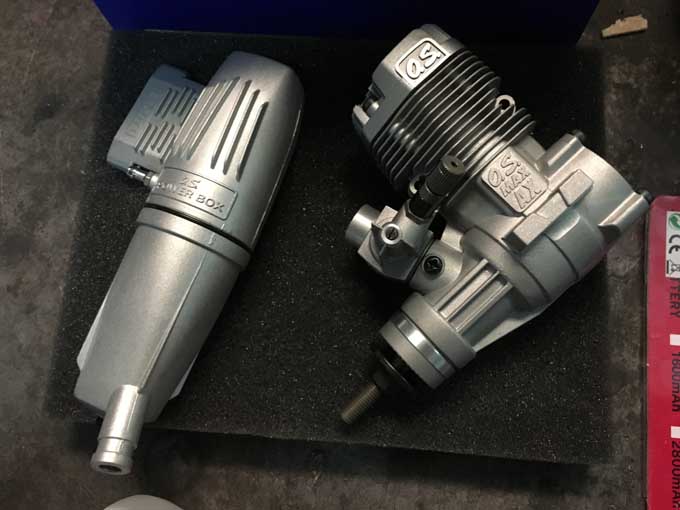

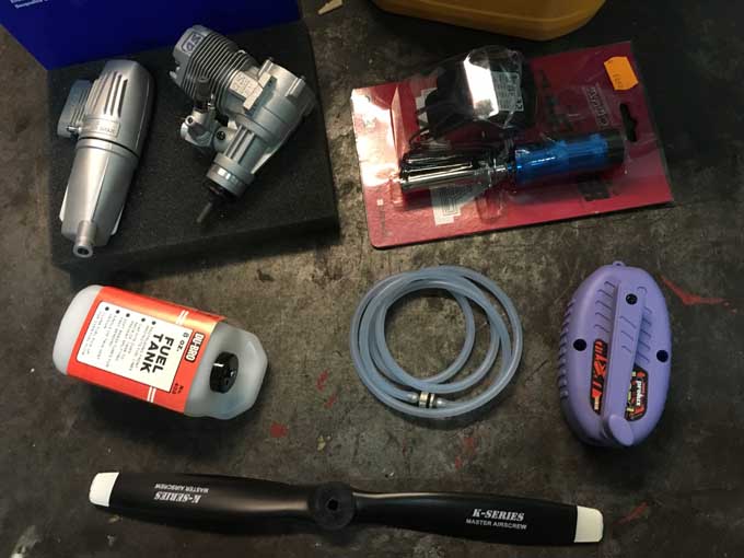

Mientras me decido por lo del modelo de avión voy abriendo boca con el motor y algunos accesorios que voy recopilando, lo del motor tenia claro que seria el OS55 que ya tengo en el taller, me hare una bancada y empezare por rodar el motor, que esa es otra :?: :?: despues de leer diversas opiniones sobre como hacer el rodaje y leer muchas contradicciones en diversos hilos creo que lo hare como dice las instrucciones del fabricante

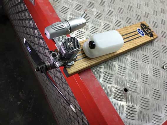

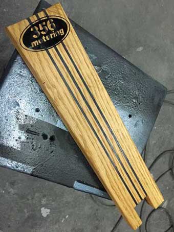

Por Manuel Gil Lozano
#1344933

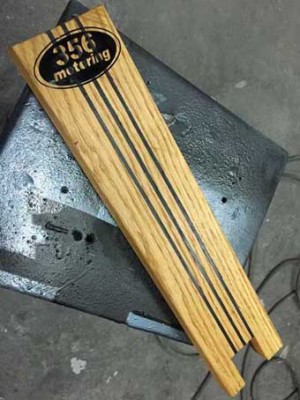

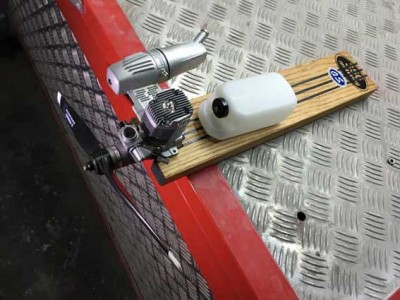

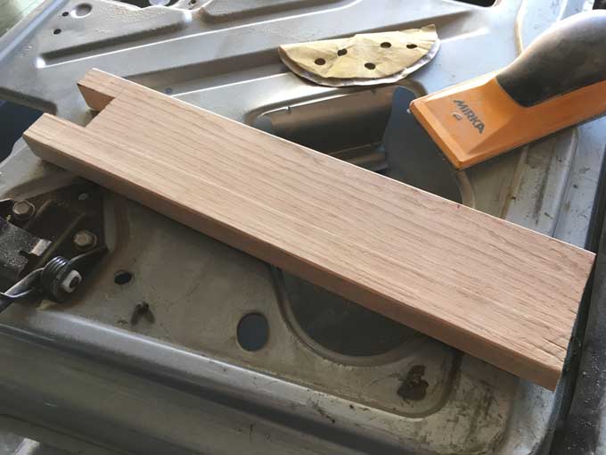

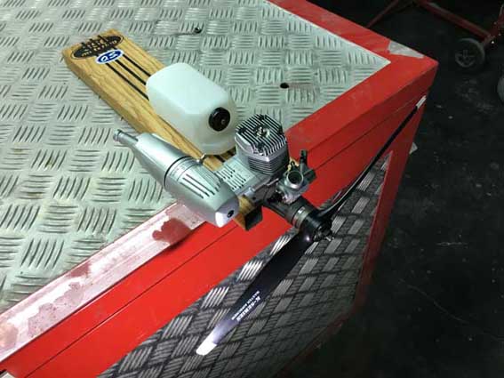

Hola de nuevo ya me he fabricado una bancadita y la he decorado un poco con idea de usarla mas veces :mrgreen:
Es de madera de roble y le he presentado el motor y el tanque a falta de fijarlos definitivamente al igual que la bancada a una base firme a ver que os parece, si veis alguna corrección por favor corregidme que quiero aprender gracias
Por seven
#1344937
muy chuli, pero a ver como la sujetas, no lo hagas con sargentos o presillas, con las vibraciones y el aceite que suelta se pueden aflojar y causar un accidente o un gran susto. Y por supuesto, equilibra la hélice antes de ponerla en el motor, y quita la pegatina que trae... me da una rabia cuando veo videos en youtube con peña que no se molesta ni en quitarlas... luego nos extrañamos que los motores se joden o no carburan bien.
Por seven
#1344939
Manuel Gil Lozano escribió:Las pegatinas de donde? De la hélice dices?
si, suelen traer una de advertencias de seguridad en ingles y tal,
