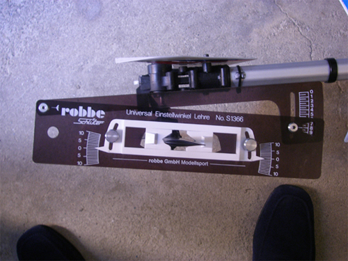

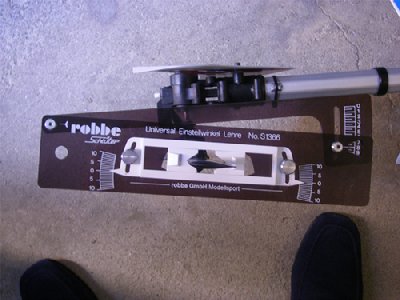

Por Fernando Llamas Fernández
#700336
Fornax escribió: Señores el ajustar el servo para que en modo AVCS off el cola del heli se mantenga neutra es un error
Hola Fran, voy a transcribir literalmente unas consideraciones del que para mi es una de las personas con más conocimiento en estos temas:
" Ajuste mecánico del servo en modo normal (sin bloqueo de cola):
Hay dos tendencias, unos los que no usan nunca el modo normal, nunca ajustan mecánicamente el recorrido, esto no es ni bueno ni malo, es simplemente una opción y no lo necesitas si tu nivel de vuelo es medio y nunca usas el modo normal. No obstante, el trimado en modo normal se usa por el Giro INCLUSO aunque no se vuele un modo normal, ya que el giro cuando está metido en piruetas y se le ordena un stop (soltando la palanca) busca inmediatamente la posición del centrado memorizada en el ajuste mecánico y luego ajusta las correcciones de la velocidad del aire y desviación angular. Si ese trimado inicial no se ha hecho, la precisión en la parada de la cola baja. Hay de todas formas muy poquita gente en España que sea capaz de notar esto, y por supuesto, no en un Gy-401, sino en giros de máxima gama." (Fuente Obiwan)
Cada uno que saque sus propias conclusiones :wink:
Subo una foto de como medir los grados del rotor de cola con el medidor de robbe. Y de mis zapatos :lol:
Salu2 desde Bena20 (Zamora)
Última edición por Fernando Llamas Fernández el Sab, 12 Jul 2008 17:28, editado 1 vez en total.

#714983
Arthas escribió:
Hola a todos
Os puedo garantizar que siguiendo los pasos que expone Miguel giro funciona como debe.
En la Copa Aling estrenamos un Super Pro con un Giro 770G de JR. Lo monté sin grados en las palas de cola, y los las escuadras del servo y el balancin casi a escuadra. Resultado el volaba y la cola clavada en estacionario pero la cola no se clavaba en los giros y no parecía posible conseguirlo cambiando los parámetros de la emisora.
Miguel muy amablemente nos ratificó las escuadras y pusimos las palas a los 8º y después el vuelo sin bloqueo para dejara lo clavado en modo normal.
El resultado espectacular pues fue la solución. Solo se movía un poco la cola en alguna maniobra.
Una pregunta porque yo ando con el giro 770 y la cola de mi TREX 500 a vueltas. Si cuando ajustaste los cero grados en las palas de cola, el horn del servo, el balancin del medio y la escuadra de la cola estaban a 90 grados, cuando las pusisteis a 8º algo no quedo a esos 90 grados no??
Lo digo por lo siguiente, y ahora vereis el lio que tengo montado, olvidemonos del servo y su horn y de la varilla de mando pues ese ajuste lo tengo claro o eso creo:
-Si pongo las palas de cola a cero grados el brazo que mueve el slider de cola esta aproximadamente a 90 grados, y digo aproximado porque no da clavado, pero el slider no esta a mitad del recorrido del eje aunque poco le falta.
-Si hago lo que dice el manual del Trex 500 y dejo el slider en el centro para que haya el mismo recorrido de un lado para el otro el brazo del slider no esta a 90 grados y las palas de cola dan grados de tal forma que moverian esta hacia la derecha (esto serian grados negativos no, porque esto es algo que no tengo claro en la cola, cuales son los negativos y cuales positivos)
-Si pongo en las palas de cola 8º (que la cola se vaya a la izquierda) el slider de cola no esta en el centro del recorrido y el brazo no se encuentra a 90º.
Pues ea, aqui he dejado todo el embrollo, la cuestion es que no se como dejar las palas de cola, he entendido el proceso de ajuste del giro pensando que es mejor hacerlo sin bloqueo de cola, pero si hago eso y ajusto las palas a 8º el brazo de cola no va a quedar a 90º ni con el mismo recorrido hacia ambos lados.
Me edito para añadir lo siguiente, si mi rotor principal gira a derechas el fuselaje del heli por efecto del par motor tendera a irse a la izquierda y por tanto la cola a la derecha, entonces para que el heli no gire sobre si mismo tenemos que hacer que la cola se vaya a la izquierda, entonces no entiendo lo que indicais inicialmente de que si la cola se le iba a la derecha habria que alargar la varilla de mando puesto que la cola se iria mas a la derecha al alargar, no seria al reves?? Dios que cacao tengo...
Alguien me hecha una mano...

el brazo del servo debe kedar a 90 grados en la posicion de palas ke sin blokeo aguente la cola en su sitio de manera k el trabajo del giro sea lo mas optimo posible, puedes conseguirlo alargando o acortando links o si lo llevas en cola respetando el centro del servo y moviendo este entero alante o atras, como ven al final sigo sin negar ke mal ajustado puede ir bien pero lo montamos como es debido ke cuesta lo mismo y entonces va bien seguro!!!!jajaja
