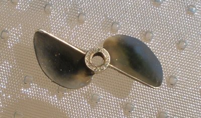

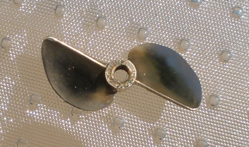

Por DARIO
#1055896
basicamente que tiene las orejas cortadas. de esa forma gasta menos y gira mejor a altas revoluciones.
fijate en estas dos fotos , la oreja es la parte de abajo mas pegada al centro.
esta helice esta con orejas seria la serie X
con orejas.JPG (9.3 KiB) Visto 827 veces
esta esta reformada como vienen de serie la serie M
