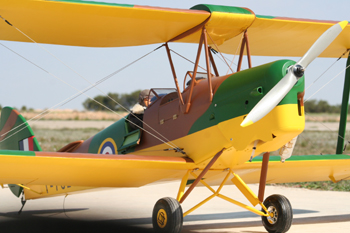

Hola Marco, no te preocupes por la antena, no hace falta ni que se vea, yo casi en todas las
Maquetas la encondo por el interior del fuselage y solamente la hago salir lo mas lejos del receptor.
Te adjunto una foto en la cual podras ver solamente un trocito de antena en la parte inferior del
fuselaje. Nunca he tenido ni un problema. un saludo, Carlos
080309 VUELO DE LA TIGER MOTH_9684-2.jpg (98.31 KiB) Visto 823 veces
