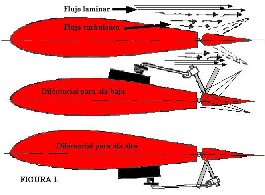

MrFlower escribió:Hola esco.
Gracias por la información. Le pondré a mi ala volante mas mando hacia arriba.
De todas formas me he quedado con la intriga de porque mi avion tenia mas alabeo hacia un lado que hacia otro con un solo aleron, era un evolution de svenson con perfil simetrico.
Quizás era porque, sin saberlo, tenías hecho un diferencial mecánico si el horn del alerón no estaba perpendicular al mando del servo. Para que se vea mejor, aquí tienes cómo se hace un diferencial mecánico, sin falta de mezclar nada en la emisora.
Saludos y buenos vuelos.

#19358
Me parece que esos diferenciales estan al contrario.
Esco
Por Arturo
#19360
esco escribió:Me parece que esos diferenciales estan al contrario.
Esco
Pues mira, ahora que los miro detenidamente, a mi me parece que también. Pues están copiados de una página de no me acuerdo ahora dónde, y no me había dado cuenta. Si es que ven más cuatro ojos que dos!

Lo que no me ha quedado deltodo calaro es de que es esactamente lo que está al reves, seria correcto si la palabara alta y baja las cambio de sitio?? lo digo porque un entrenador tipico de ala alta tiene el servo debajo del ala y no haria lo que en la figura (cambiando los textos) expresaria.
Por JAR
#19660
Lo que he comentado en el anterior post es como deben de quedar los recorridos de los alerones, pero la mecánica para conseguirlo está mal en la figura como indicó Esco. Me he permitido editarlas y modificarlas para que se vea más claro.
Nota: lo que he añadido en los croquis es la posición en neutro de los alerones
Dif. mecánico modificado
Diferencial aleronesModif.GIF (12.45 KiB) Visto 1052 veces
