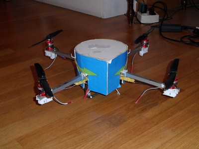

Hola te cuento mi experiencia.
Hace un año mas o menos que empecé con estas máquinas y me hice uno casero. Hoy dia hay estructuras buenas a un precio razonable.

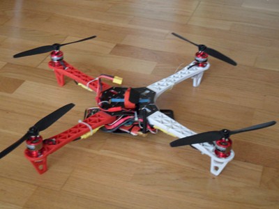

Hace mas o menos un mes encontré la del siguiente enlace:
http://www.rctimer.com/index.php?gOo=go ... oductname=
la pedí y por 23 dolares, incluido envio, y en 10 días la tenía aquí. Cambie la electrónica y estoy muy contento.
Te pongo las foto de la casera y el otro.
Respecto a la autonomía para unos 900 gramos y con 3S 2.200 mA entre 8 y 10 minutos.
