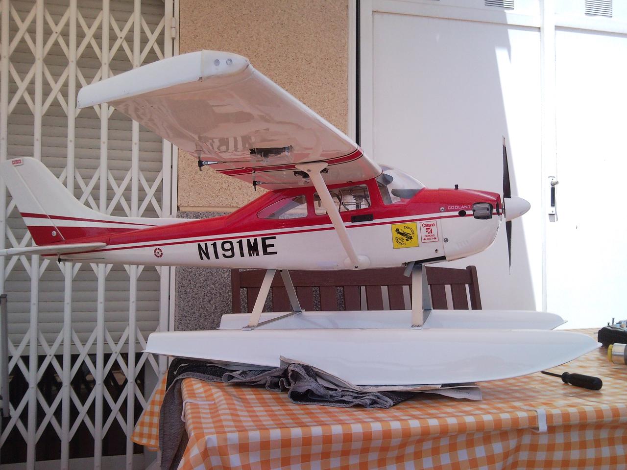

Hola de nuevo, bueno ya la tengo terminada y probada. Os cuento desde el principio, los patines me han quedado muy bien, he tenido que reforzar por dentro del fuselaje con contrachapado de 4mm para dar mas cuerpo y que los soportes de los patines queden fuertes. El rediente me ha quedado levemente por detras del CG como se recomienda, 1 o 2cm. He utilizado los soportes que trae y la inclinacion del fuselaje queda bastante bien, un pelin levantado del morro, lo unico que algo blandos para mi gusto. El timon no se lo llegue a poner, primero porque no me dio tiempo y segundo porque queria probar sin timon a ver que tal y ya os digo que casi me tengo que meter en el agua para poder traerla jejeje, ahora ya lo tengo puesto, me falta instalar la transmisión. Bueno, os cuento lo que me paso ayer, monto todo, arranco, pruebo todo y al agua, navego un poco para tantear y me dispongo a despegar con flaps, le doy gas y en unos 10m despega y se me va para un lado, no me puedo hacer con ella y contra un cañizar (ni un solo rasguño, MILAGRO!), cojo la barquita y la rescato. Segundo intento, lo mismo pero esta vez sin flaps, unos 10-15m y esta vez se me va a la derecha y de morros contra el agua, nada grave, una vez fuera arranco el motor perfectamente y dejo secar lo demas, todo funcionando, empezo a llover y para casa. Hay un video del segundo intento, a ver si jorgeval lo sube pronto. El cg esta correcto, para mi que no deje correr lo suficiente y las 2 veces entro en perdida por despegar tan rapido y sin alcanzar la suficiente velocidad, también creo que no tengo el mando suficiente, en tierra va bien pero con flotadores parace que necesita mas mando, en la electrica le tuve que dar mas mando. A ver si los mas entendidos me podeis echar una manita, colibri estas por ahi? jejeje.

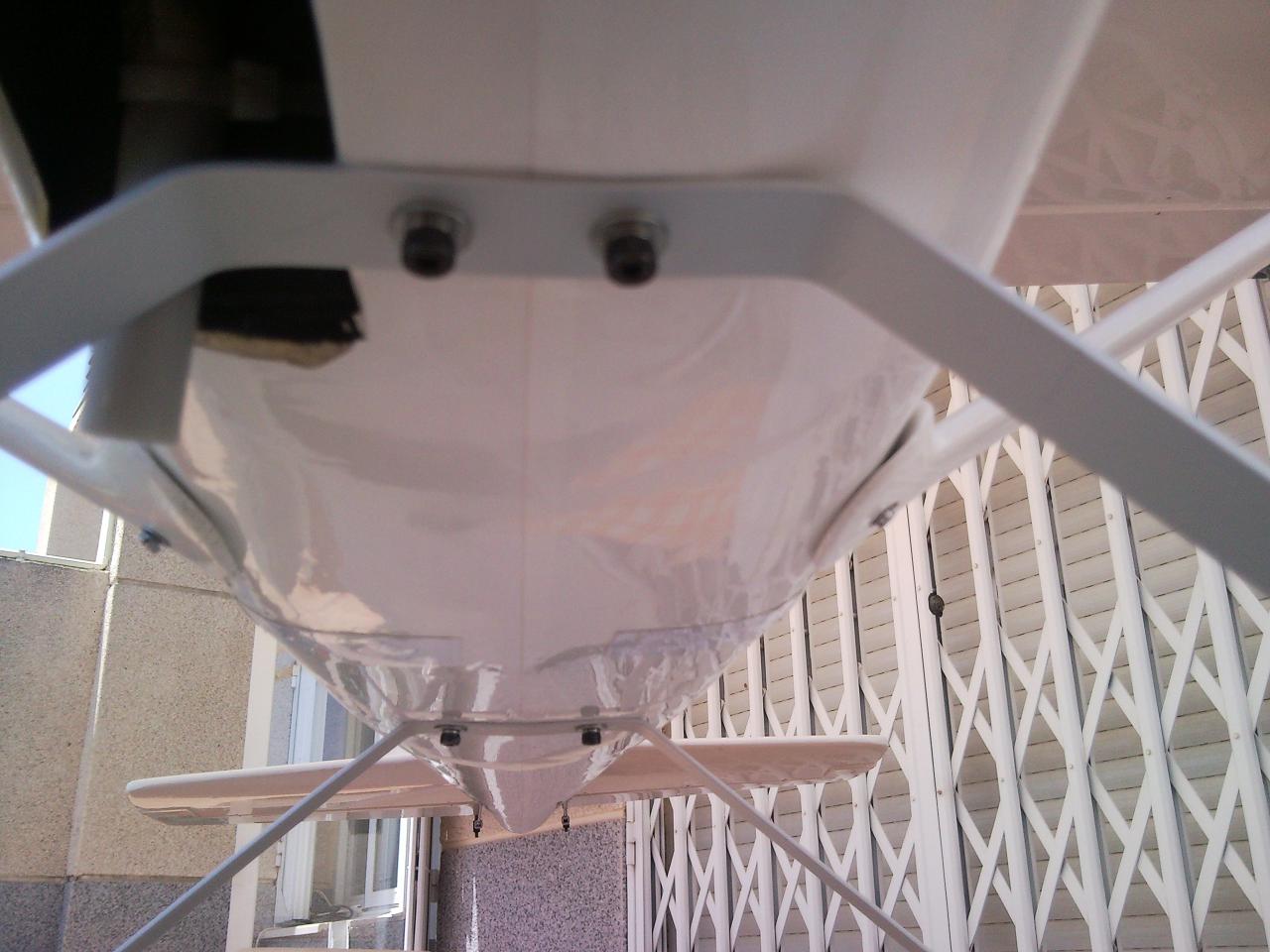

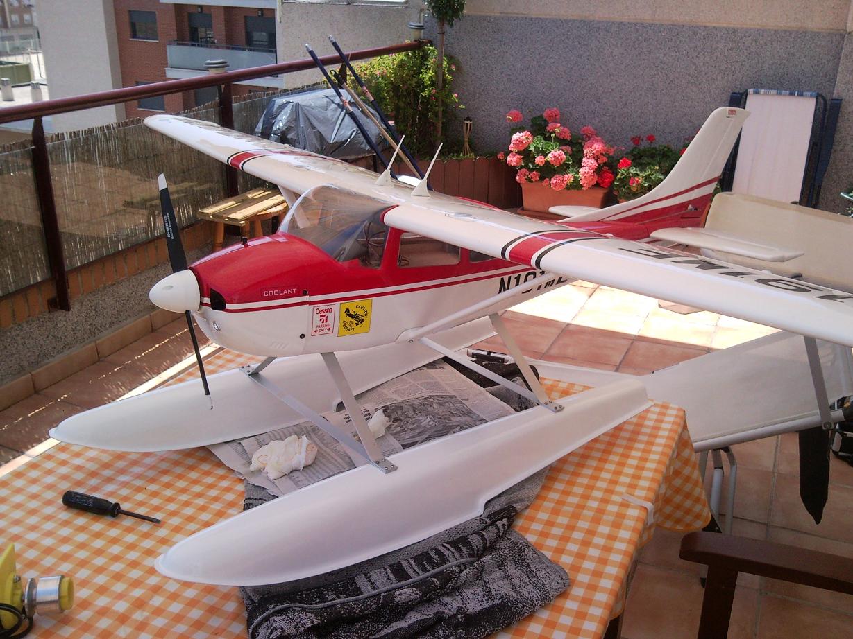

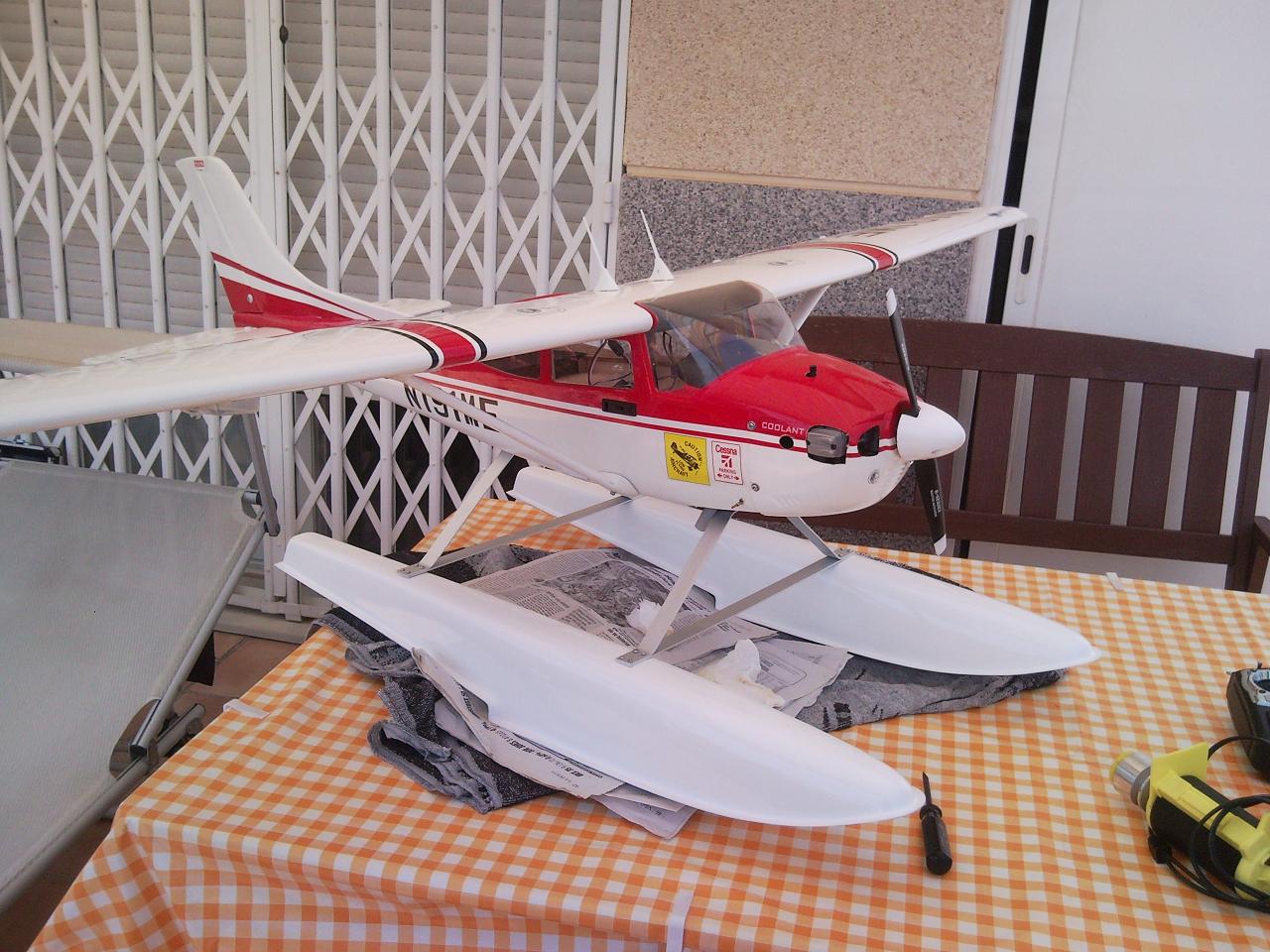

Pongo unas fotitos de la cessna con los patines de fibra de HK.

Esta preciosa esa cessna con los flotadores, a mi esteticamente es el avión que mas me gusta como hidro, aunque operativamente son mejores los hidrocanoas tipo canadair apagafuegos, bueno al tema:
Conviene como dices dar una manita al interior para proteger la madera, no solo del agua que pueda entrar, tambien del combustible. De siempre lo que se ha hecho es mezclar resina epoxi de fraguado lento con alcohol hasta darle una textura fluida y aplicar con brocha por toda la madera que pueda tener contacto con el combustible y en tu caso con el agua, luego se deja secar bien 3 o 4 dias (seca en 24h pero hasta pasados unos dias no adquiere su dureza y queda como "pegajoso" al tacto). Suele bastar con una mano.
Me lo parece o has puesto un 4T de motor?, si es un 4t tiene que sonar a gloria, le debe dar mucho realismo a esa cessna.
Sigo aconsejandote poner timon acuatico al menos en un flotador, mejor seria en los dos.
Bueno ya nos contaras como te ha ido con los despegues, en hidros es la maniobra mas critica pero cuando le pilles el truco sera como despegar de pista. Y queremos videoooooooooooos!
