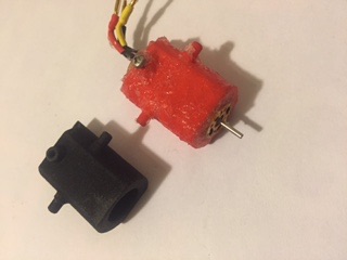

Las bancadas de shapeways una a reventar de silicona para evitar fugas

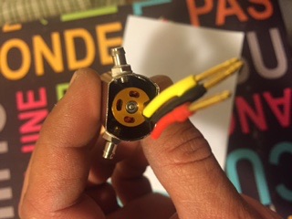

Despues de encargar una par de bancadas para adaptar brushless de 12mm en lugar de escobillas tamaño 180 ,en shapeways, de plastico, hecho con impresora 3D , un fracaso, pierde agua por todos sitios, el material es demasiado poroso, patético , me decidido por dos proyectos, uno 100%de aluminio, cuando lo tenga ya haré post, y otro aprovechando un motor quemado, un poco de adaptaciones y ya va cogiendo forma

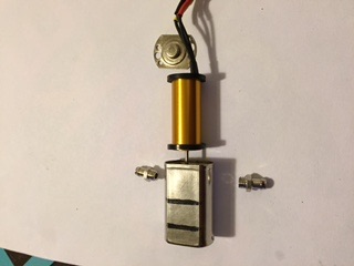

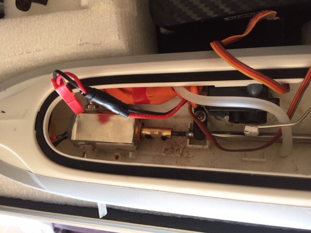

Desmontando motor 180

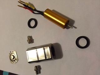

Preparando material
Juntas de goma, motor, tomas de agua

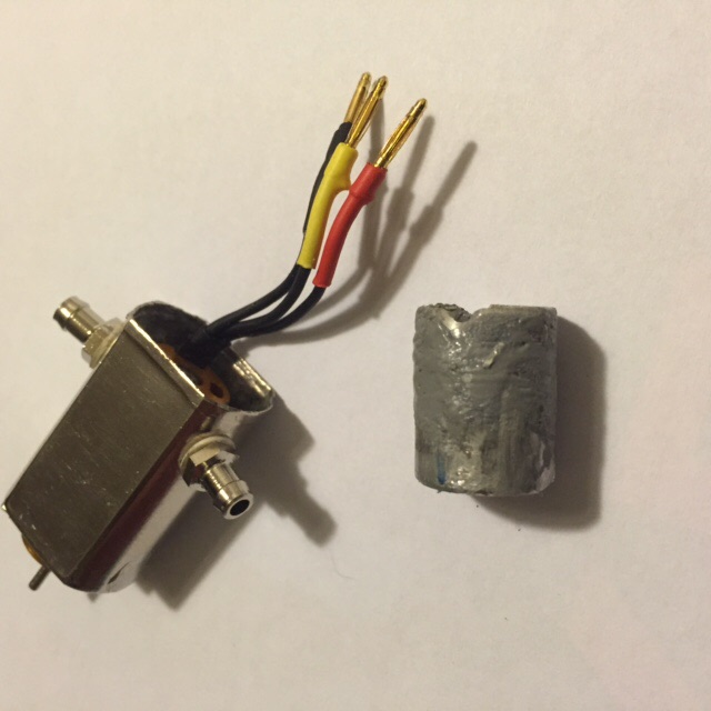

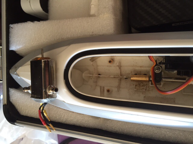

Tomas de agua instaladas
Falta la parte trasera, pero vemos buena cavidad para el agua

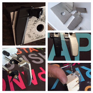

El motor de hobbyking de 5600kv a 11.1v con baterías de 300mah 45C, seguramente será para la magic vee, para la proboat blackjack9 me reservo un turnigy de 11000kv para ir a 2S con 750mah 35C y la bancada de aluminio, que un muy buen amigo esta fresando y torneando

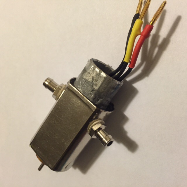

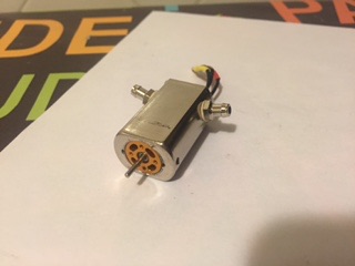

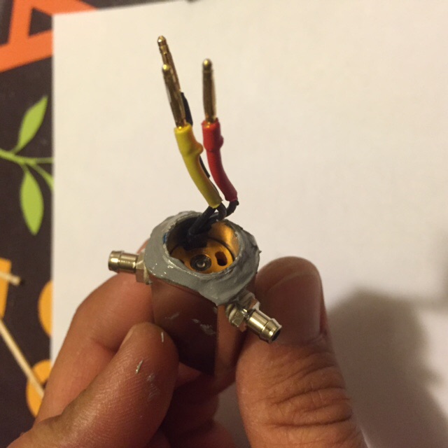

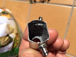

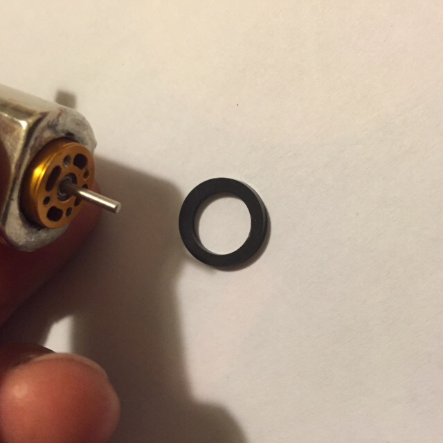

#1317410

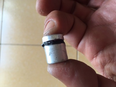

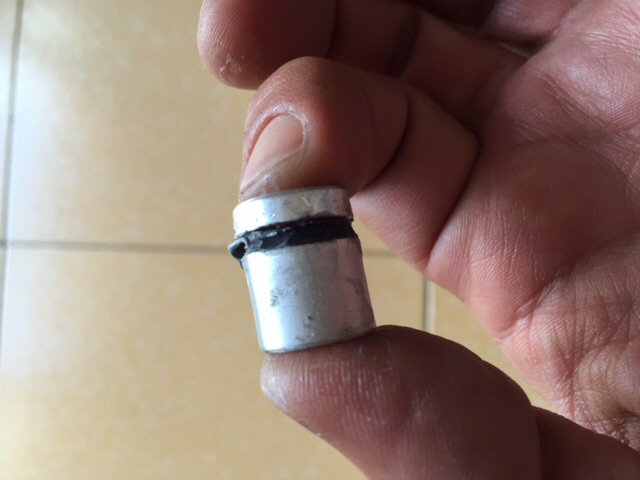

Preparando el compartimiento para que sea estanco 100%, con su junta de goma pegada con refuerzo de soldadura fría nural21 de pattex, para asegurar la impeabilidad del motor
Todo el interior recubierto creando encaje para junta de goma para que quede fija
Dos tubos de aluminio, una junta de goma y nural21

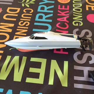

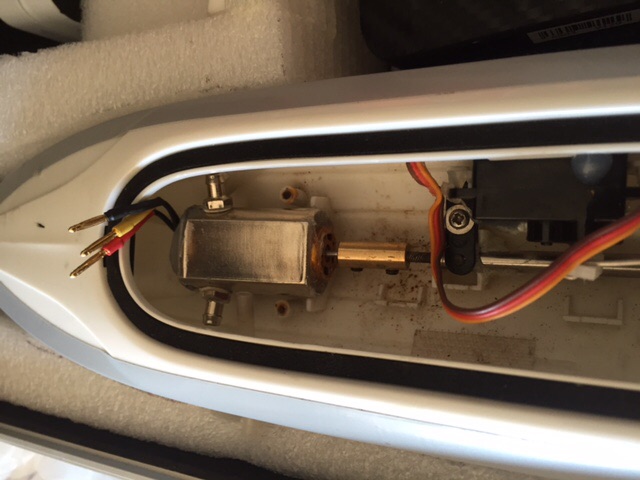

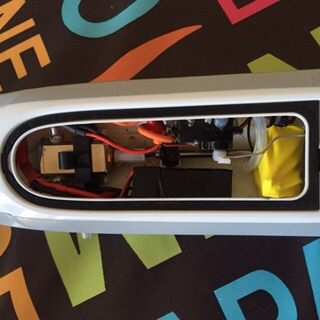

#1318162

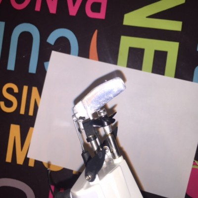

Una vez comprovada la estanquedad del motor, a montar y a provar con su motor de 5800kv y su bateria 3S 11.1V 300mah 45C
Empezando montaje
Todo en su sitio
Mi màgic vee

#1318218

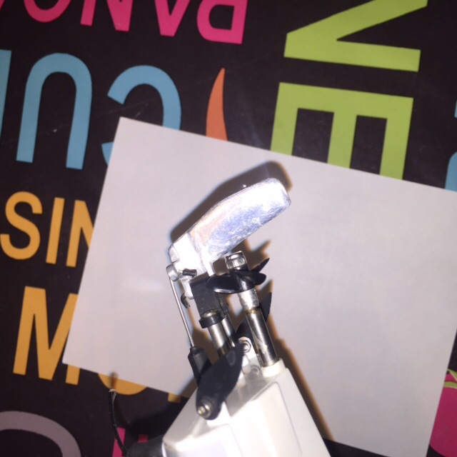

Gracias Kaos, es que estoy en la playa y solo tengo el mobil
El problema que tengo es que solo hace tres meses q estoy con el tema lanchas i tengo 8 que estoy poniendo a punto a la vez, mucha pasta y mucho tiempo, y poca experiencia , pero poco a poco todas van cogiendo forma
A la magic ver le falta una pequeña modificación, la goma que junta el eje de la hélice con el motor tiene que ser de cobre,con prisioneros, pero me lo deje en casa y solo aproveche para probarla con la goma, resultado dos baterías y todo y el loctite, a resbalar se ha dicho, jejeje
