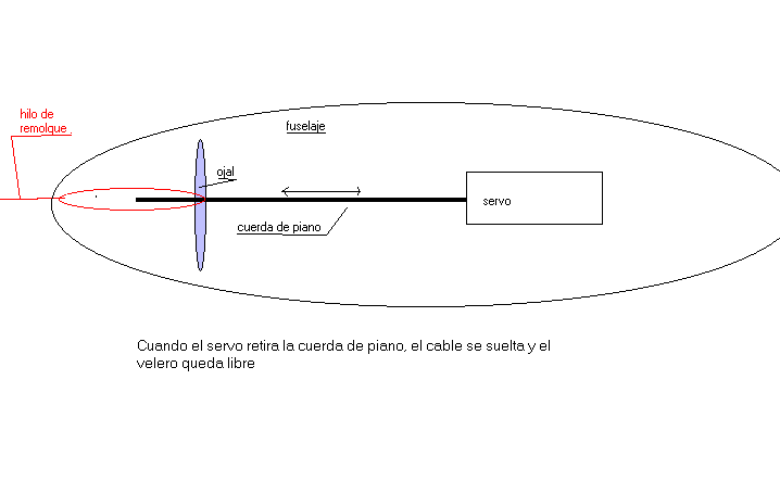

#110014
Hola Mr. Flowers.
Mira, los conectores de 9 pines son los de puerto serie de ordenador. Los encontrarás en las tiendas de electrónica o de informática.
El gancho de remolque se coloca en el morro. Si el "fuselaje" del ala lo vas a hacer en fibra de vidrio, basta con que hagas un ojal de 10x2 mm.
en la parte inferior del morro o en uno de los costados. Por el interior del ojal cruzará una cuerda de piano de 1'5 ó 2 mm... :roll:
Creo que mejor te haré un dibujo. Ya te lo mandaré. :wink:
Por Manuel Torres
#110024
Espero que este esquema se entienda. Si no, te recomiendo que te pongas en contacto con Antonio Coronillas de Sevilla, que te enseñará todo lo que necesites de veleros y eléctricos
Mr flowres.gif (4.4 KiB) Visto 3207 veces
Por Manuel Torres

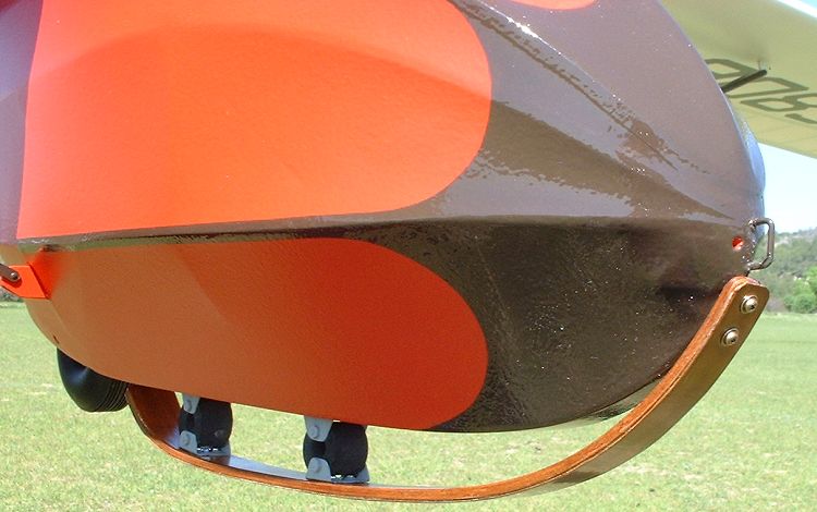

#110034
Si el fuselaje es de estructura puedes hacer algo parecido a esto que verás en la foto. Por el agujero sale la varilla de acero mandada por el servo, bloqueando el cable que se mete por la "U" en forma de lazada.
Por Eduardo Nuñez

Manuel, no pillo lo del dibujo, podrias ponerlo de alguna otra forma?? (muchas gracias).
Coño... ya lo pillo, la lazada de la cuerda pasa por la U y el pincho que sale por el agujero se mete en la lazada de la cuerda... ¿no?
