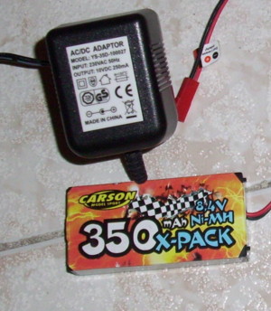

El primero es que la bateria me dura muy poco. La carga son 90 min segun intrucciones y la supuesta eficiencia de vuelo son 15 min, a mi eso ya de primeras me parecia demasiado, pero bueno. El caso es que me dura con un vuelo a un metro y medio mas o menos, dos minutos de reloj, sin exagerar, cronometrado. No se porque puede ser o si es que es asi.

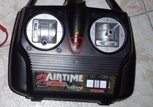

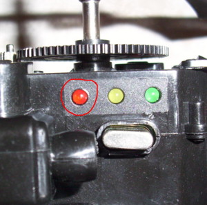

Y el segundo es que en la emisora vienen 2 leds, uno rojo y otro verde, al igual que en el helicoptero, pues bien, segun las intrucciones el led rojo indica falta de tension y el verde tension suficiente, pues pongo pilas nuevas tanto recargables como normales y siempre se me enciende el rojo, al igual que el del helicoptero cuando lo manejo, el poco tiempo que me da jajaja.
¿Sabeis que puede pasar?. Os agradezco enormemente vuestro tiempo y ayuda y espero iniciarme mas en este estupendo mundillo. Os dejo unas fotos de lo que cuento.

Por Gonzo
#972258
Hola, no se si algún otro forero tiene idea de como ayudarte, desafortunadamente eso es lo ke sucede con estos helis, al ser y disculpame la expresion te lo ruego porfavor pero es la verdad "juguetes" es muy poco lo ke se puede hacer en cuanto a mejoras de tiempo de vuelo o adecuaciones de calidad, y muy poco repuesto se consigue para ellos o casi nada, a diferencia de un paso variable de 6 canales al cual lo puedes configurar de mil maneras y colocarle partes de acuerdo a gustos y capacidades, realmente estos helis de 2 canales lo maximo ke podrias intentar seria un cambio de baterias, no veo ke otra cosa se le pueda hacer.
Si la idea tuya es iniciarte en los helis te aconsejo ke no le kemes mas tiempo y dinero a ese heli de 2 canales, y como ya lo has volado, porke no te metes en un 6 canales de una vez tamaño 450.

Jue...11€ unas palas pa un 2ch!!! por ese dinero te piyas unas de 325mm para un 450 de carbono!!!...tambien te aconsejo pero yo mas comedido porque el echo que teguste volar helis rc no significa que te guste el helimodelismo....(mecanica,ajuste,electronica...) que es mucho mas que volar el heli.......piyate un lama v4 y te flipas lo que tu veas tienes heli para rato empeizas lo justo con ajustes sencillos, para exterior no te engañes....ningun heli pequeño se puede lo que se dice volar para volarlo en la calle a poca altura y tal porque si no no se ve mejorarias el lama...y mientras un hk 450 para montar y aprender mecanica y demas y ya se puede decir que estas en posicion de decidir si quedarte en este mundillo......
Respecto a tu heli.....fijo que es por dejar descargar demasiado la lipo este tipo de baterias nunca hay que forzarlas cuando ves que pierde un 50% de rendimiento y esta sea normalilla tirando a mala a mi me pasa exactamente igual en un 3ch de lipo de un elemento, osea como el tuyo y fue de usarlo exagerao...10 cargas diarias dejarselo a un colega y ya la bateria ni 1m de vuelo.

Muchas gracias Kriter por tus consejos. La verdad que no es lo mismo volar que currarte los ajustes y tal, no solo es darle al mando, tienes razon. Ahora mismo los fondos estan un poco bajos, pero confio en poder al final.
Lo de la bateria que me comentas...pues la verdad que es nueva, el heli lo compre hace 4 dias, anda que si llego a saberlo. Por lo que no tiene mucha caña, la habre cargado unos 7 veces desde entonces.
