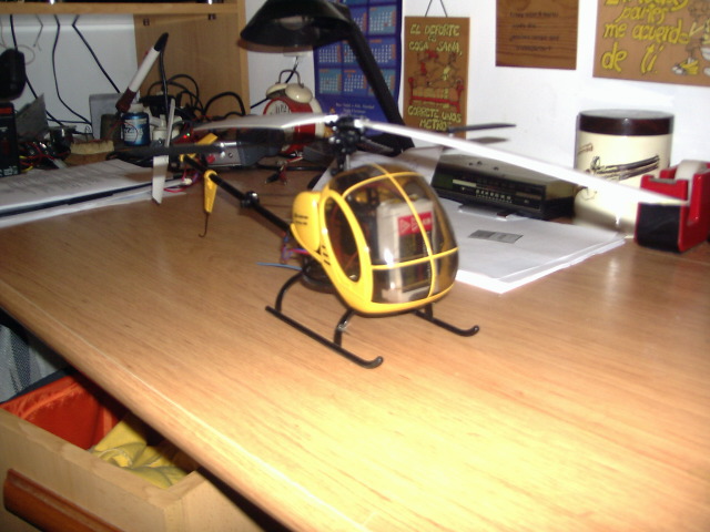

Llevo tiempo en esto de RC pero hasta hace unos meses no me he pasado a los cacharros voladores...
Actualmente, soy usuario de diversos Kyosho Mini Z y recientemente me he incorporado a las "Fuerzas Aéreas" con un Kyosho Caliber M24 q adquirí d segunda mano tras un trueque con Luis Lopez... del cual yo almenos estoy bastante contento.
Sin más paso a presentar a mi gilicóptero... Ya q por culpa d su piloto no se puede decir q vuele muy bien...
Pese a ello... ya he realizado diversas modificaciones q son las siguientes:
- Estavilizadores tipo aerohawk más grandes... cortesía de Luis Lopez... q yo he terminado añadiendo una flybar d 2mm d diámetro de fibra d carbono, en contra d la metálica de 1,5mm q lleva d origen y q ya estaba bastante doblada
- Piñón de 11 dientes del rotor principal procedente de un servo Sanwa 102 mucho más resistente q los originales... de los cuales he roto 4...
- Caña de cola d fibra d carbono de 8mm
- Y finalmente Lipo 11,1v 1600mAh d la marca Cyclone con la cual ha sido necesario añadir 15gr. para equilibrar el helicóptero (y apenas he tenido tiempo d gastar la segunda carga)
Esto es todo por el momento, ahora mi intención es aprender a volarlo minimamente estable... pero estoy yendo por el lado dificil e intento volarlo en outdoor... sin muy buenos resultados por el momento (diversos aporrizajes sin consequencias graves por el momento)
El próximo paso es ver si hago una visita al poligono de la Marbella y los pros me enseñan a reglar correctamente el mosquito...
Un saludete!!!
