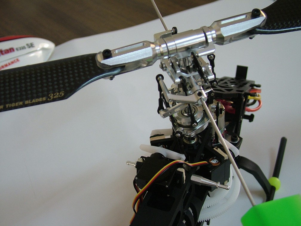

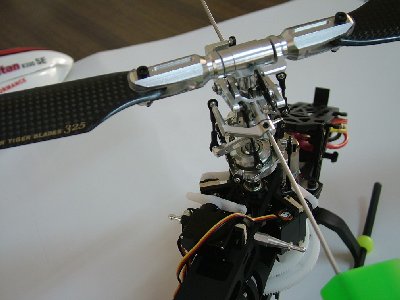

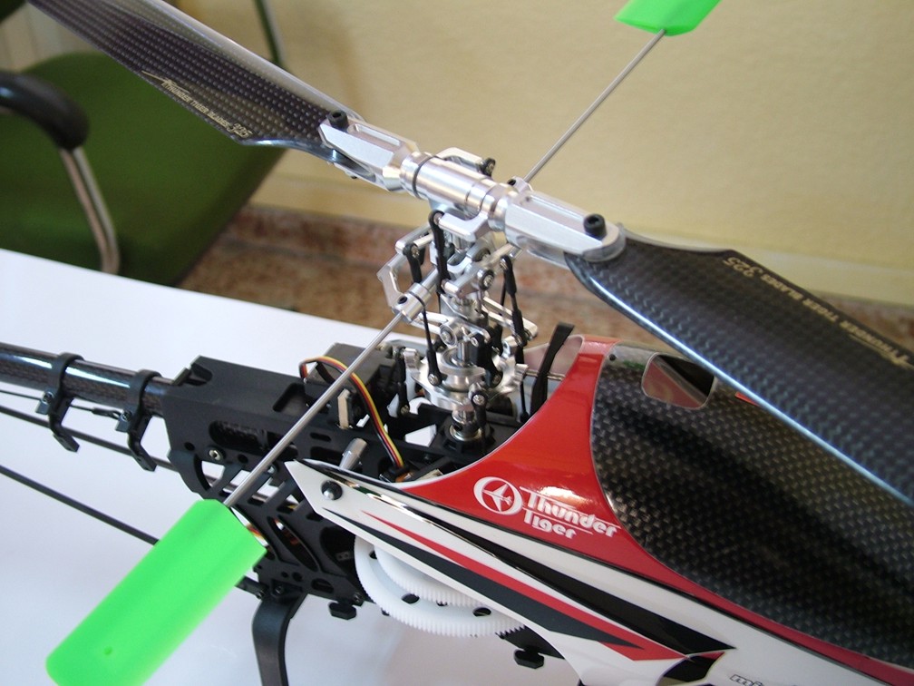

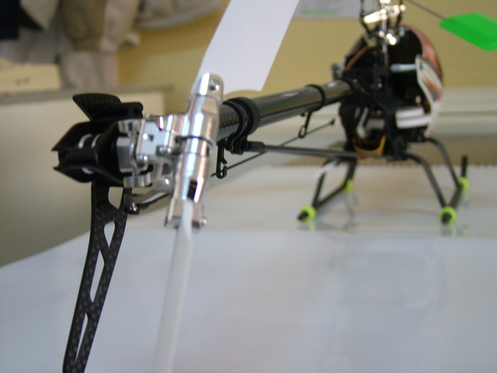

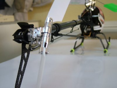

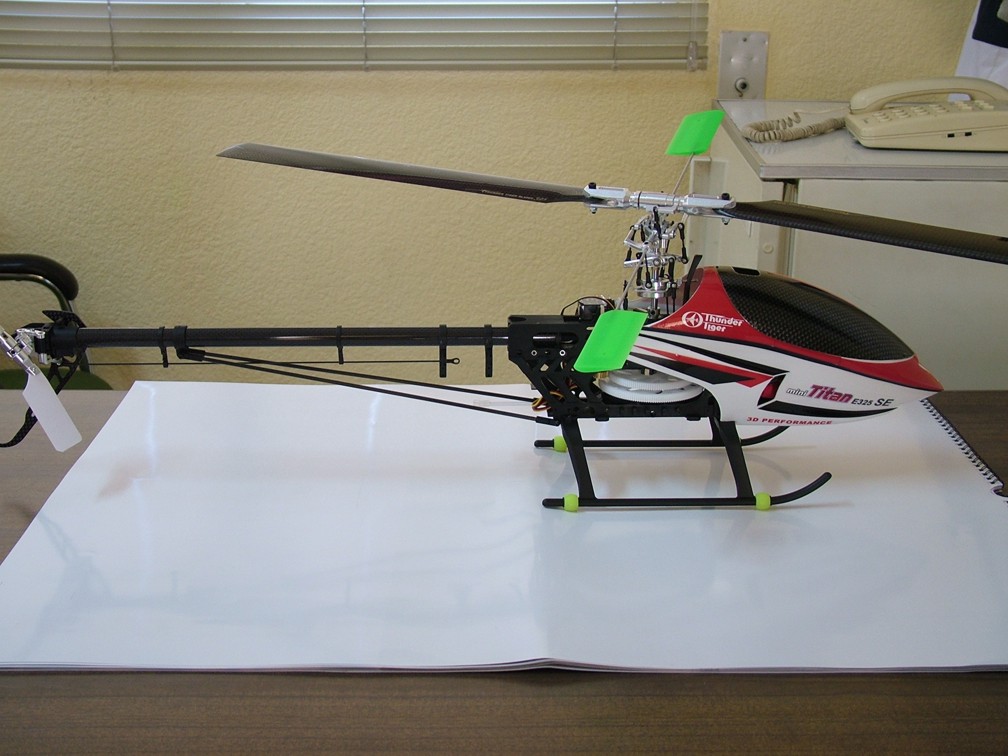

Aqui esta mi nuevo minititan SE, con rotores metalicos, tubo de cola de carbono, palas de carbono, poleas de cola metalicas y nuevo motor de 3700Kv

Te refieres a esto...liebre36 escribió:es presciosoooo!!!!!![]()
porcierto peedpeedel tuyo como lo tienes?
