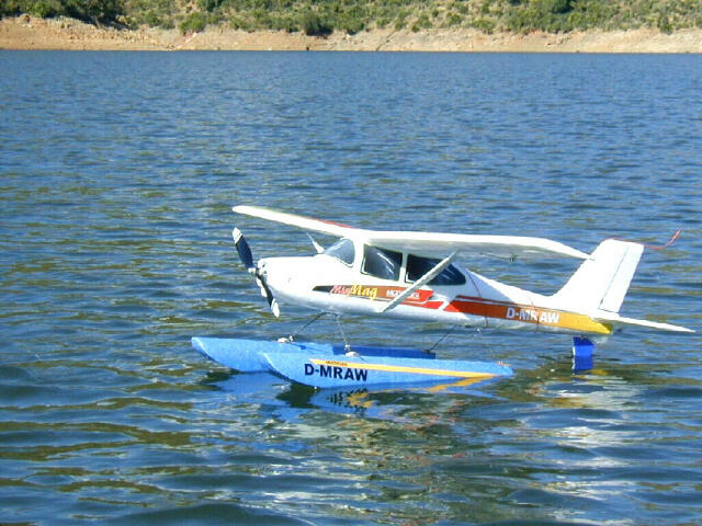

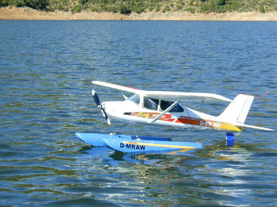

Hola Abdon, yo vivo junto a un pantano y lo que mas vuelo son hidros.
Volar un hidro o un avión con tren en principio es igual. Tienes que mantener el mismo CG que cuando el avión vuela bien con ruedas, aunque si los flotadores están bien instalados no debe cambiar. El peso de los flotadores puede requerir de un poco mas de potencia en vuelo pero donde realmente vas a necesitar mas potencia es durante el despegue, por el fuerte rozamiento de los flotadores con el agua, así que si el avión ya despega justito de la tierra no despegara del agua, pero no es tu caso.
La profundidad del agua donde lo vueles da igual mientras no toques los flotadores con el fondo, pero el viento y el oleaje dificultan mucho el despegue y aterrizaje. Jamás despegues con viento lateral, incluso si es suave o si no es completamente lateral, ya que lo mas probable es que el aire te levante el ala de barlovento, sobre todo en un ala alta, y te lo vuelque. Esto unido a las pequeñas olas que forma el viento hará que las posibilidades de despegue con éxito disminuyan mucho.
Pon el avión bien aproado al viento, levanta a tope la profundidad y mantenla así mientras vas dando gas. Cuando veas que los flotadores comienzan a salir del agua (sin que el avión todavía haya despegado) ve soltando la profundidad, así te aseguras que la fuerza del motor y las posibles olas no harán que clave el morro en el agua. Una vez que el avión esta sobre los redientes de los flotadores déjale coger velocidad, da solo un poco de profundidad y espera a que despegue solo. Procura no sobre corregir con la dirección o puede volcar. Si durante la carrera de despegue el avión comienza a trazar una curva y no lo puedes poner recto con un poquito de dirección aborta y empieza de nuevo.
Yo a mis hidros de flotadores les pongo en la cola de los flotadores unos pequeños timones de plástico, de unos 3 cm. de largo y calados, esto ayuda muchísimo en el despegue y no entorpecen para virar el avión en el agua a baja velocidad.
No he podido ver el video porque no tengo adsl, pero lo veré cuando pueda.
El de la foto y video es mi minimag hidro, la que mas me divierte y vuela genial.
