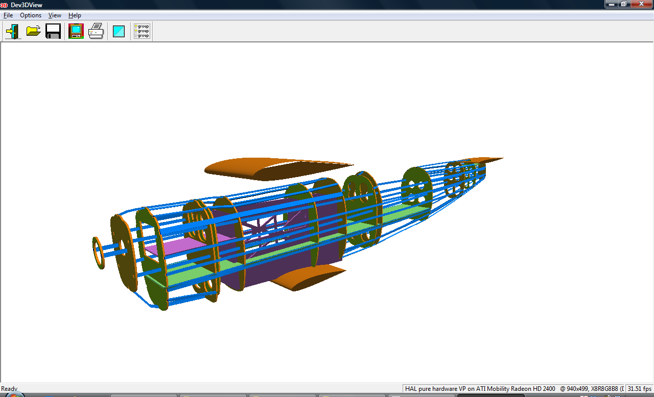

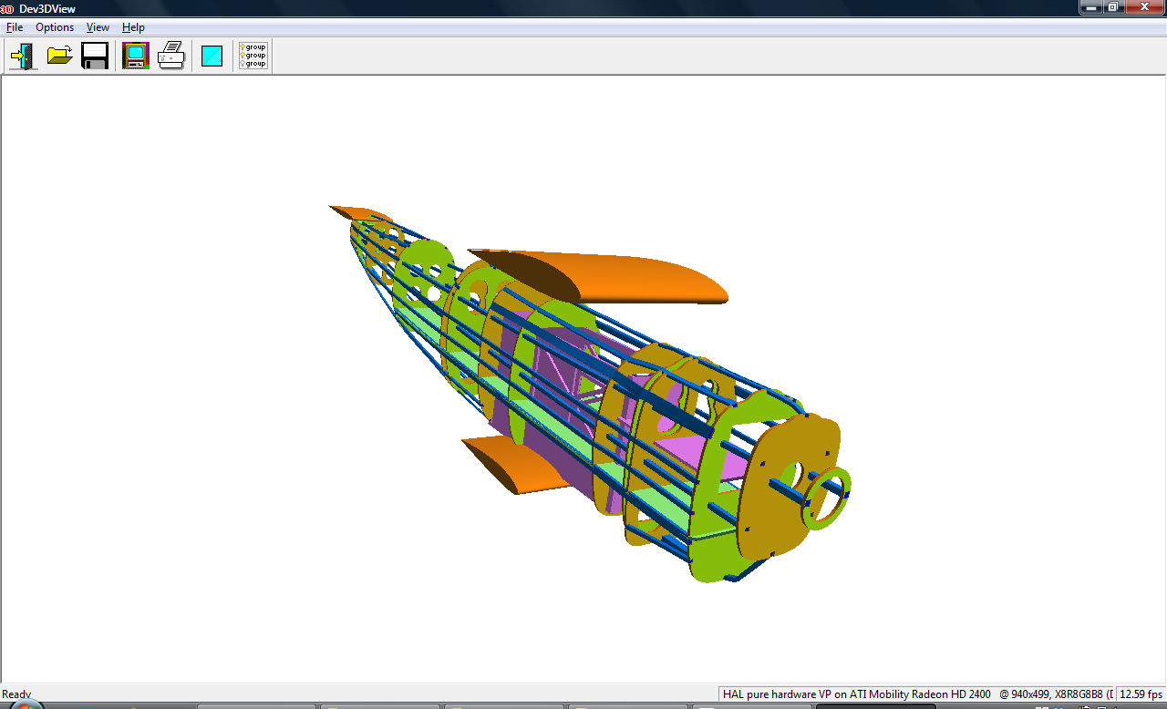

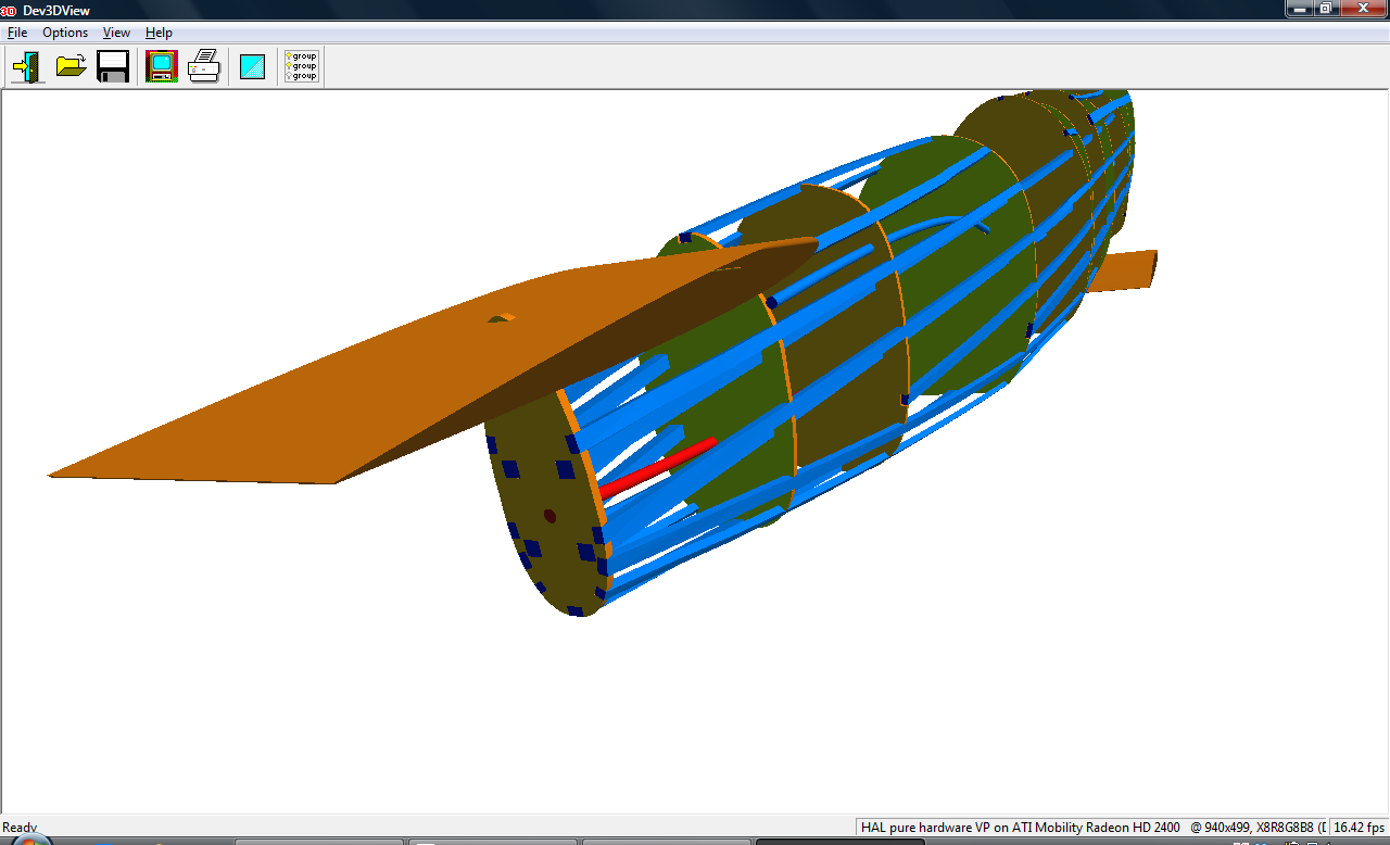

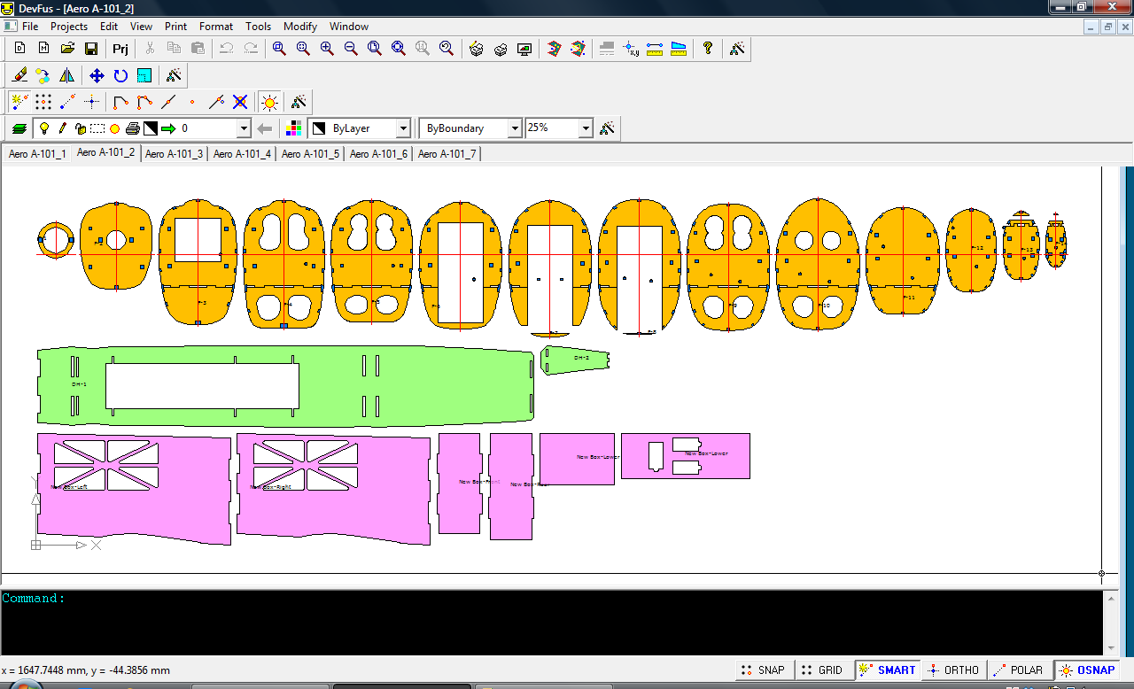

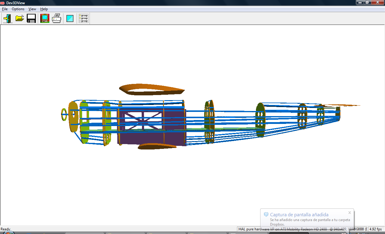

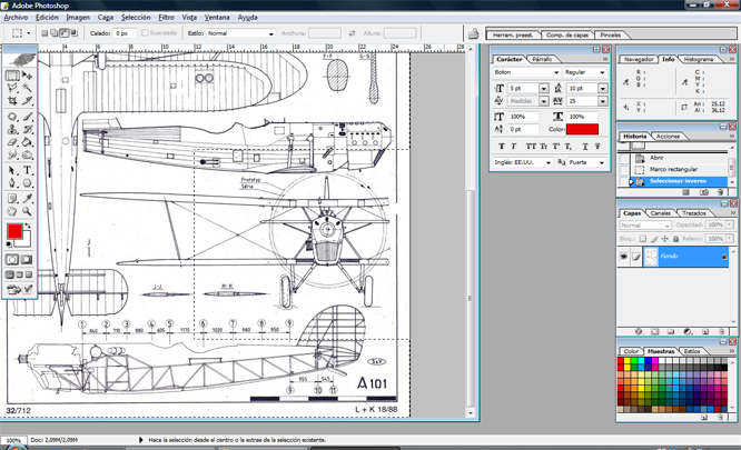

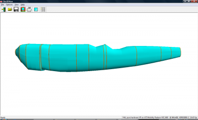

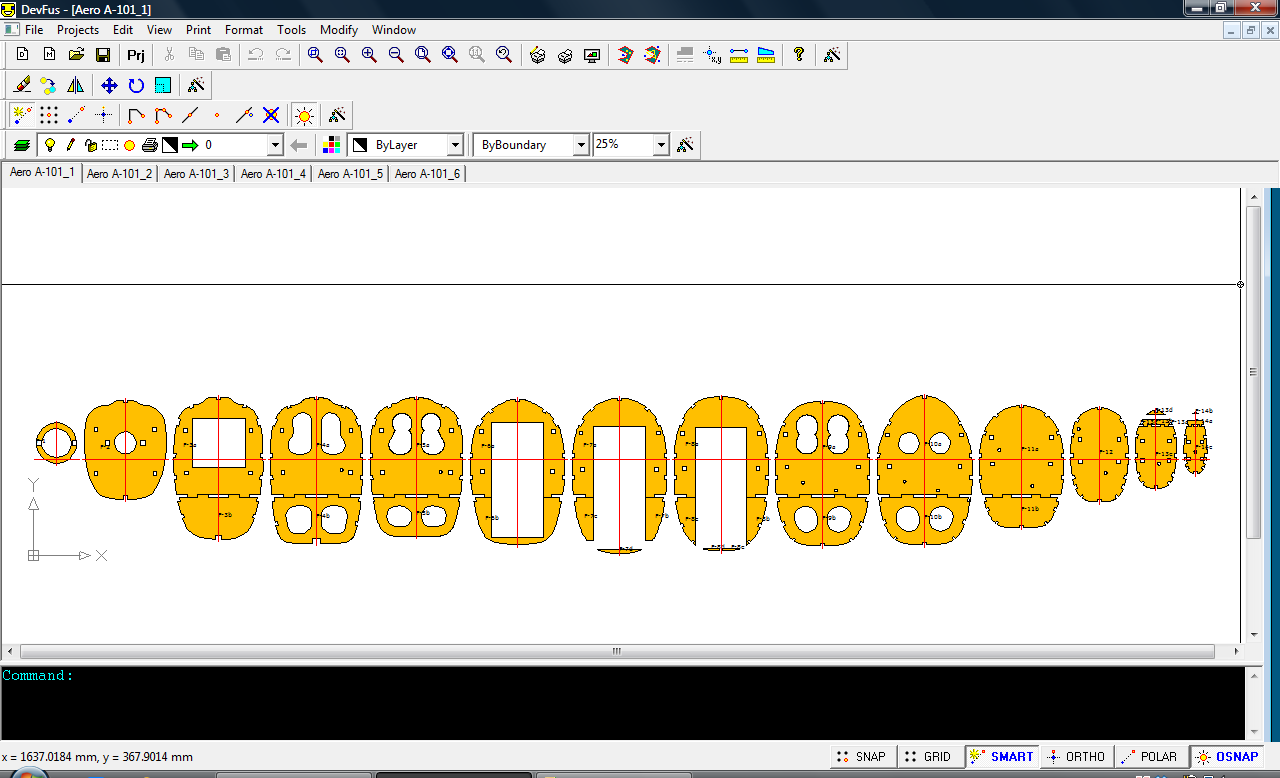

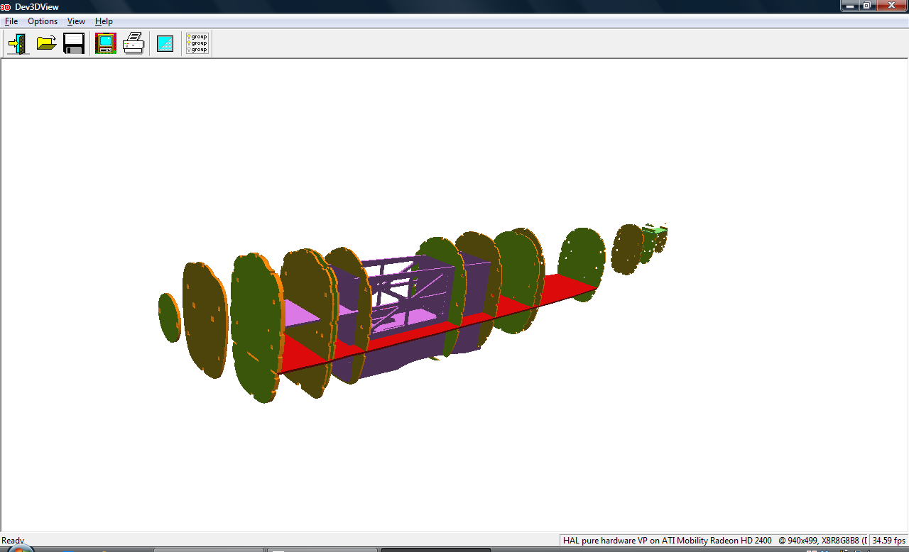

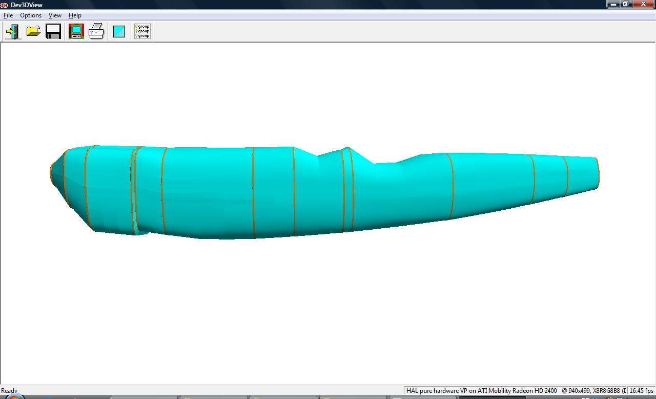

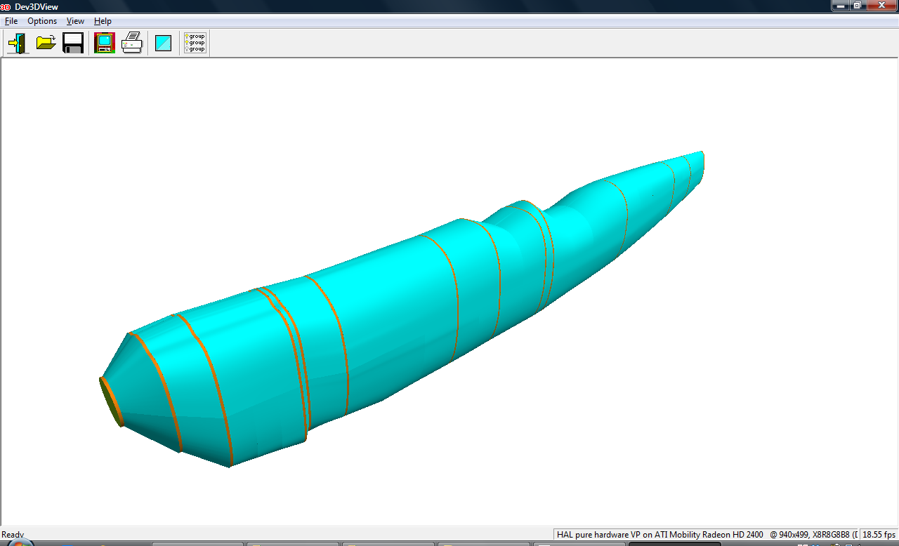

Hola a todos:
Siempre he querido hacerme mis propios modelos con lo que, para mi, que no tengo ni idea de autocad, me hice con un programa de diseño para aeromodelismo llamados DevCam, DevWing y DevCad los cuales me han resultado muy sencillos "entrecomillas" su uso aunque tienen sus cosillas. Y lo bueno que el programa puede mandarlo a una maquina CNC y lo corte todo :wink:
Bueno en cuanto acabe el Heinkel He-70 que tengo en la mesa de trabajo, voy a ver si me pongo con otro, esto es un vicio, para probar que tal se me da el hacer uno desde cero pelotero :D .
He elegido este modelo para "su desarrollo" y mi desarrollo aeromodelistico personal, un avión Checo, el Aero A-101, que participó en la guerra civil tanto en un bando como en otro. Un Biplano bombardero ligero. Totalmente desconocido para mí hasta lo ví cuando me hice con un libro publicado por el Ministerio de Defensa de "Galería de Aviones de la Guerra Civil Española" en los que reflejan todos los que volaron por los cielos en esa época.
Aero A-101

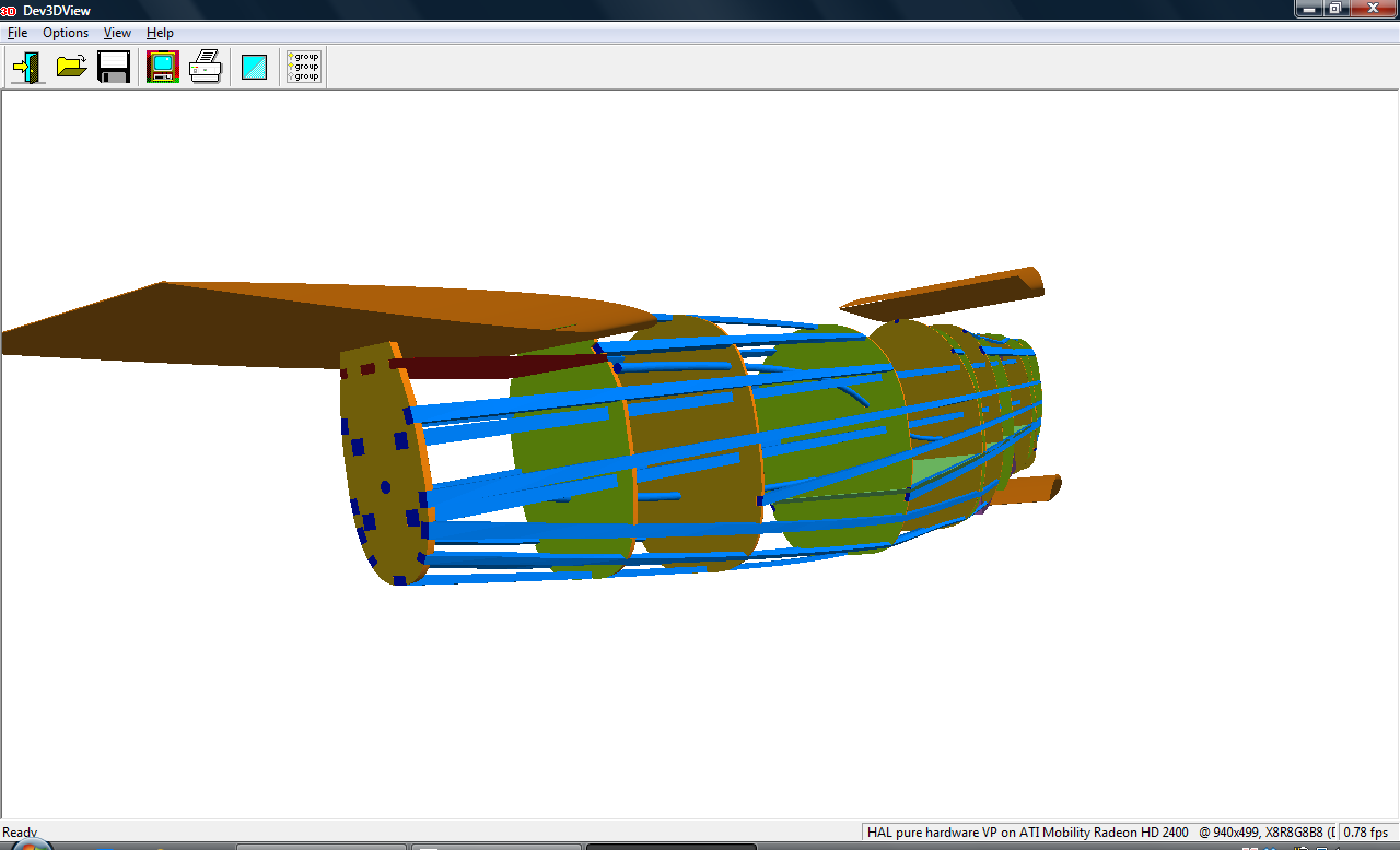

Déspues de conseguir los perfiles de cuadernas e decidir el tamaño, 1.8m de envergadura, con el DevFus (programa para fuselajes), he conseguido esto.
No se que motor le pondré, y no se si es mejor elegir un motor y a partir de ahí desarrollar el resto.
Claro está, que acepto sugerencias de diseño, que poner, que quitar, vamos todo lo que se ocurra.
Y además aún no se como demonios se pone el estabilizador vertical en el programa con lo que no sale

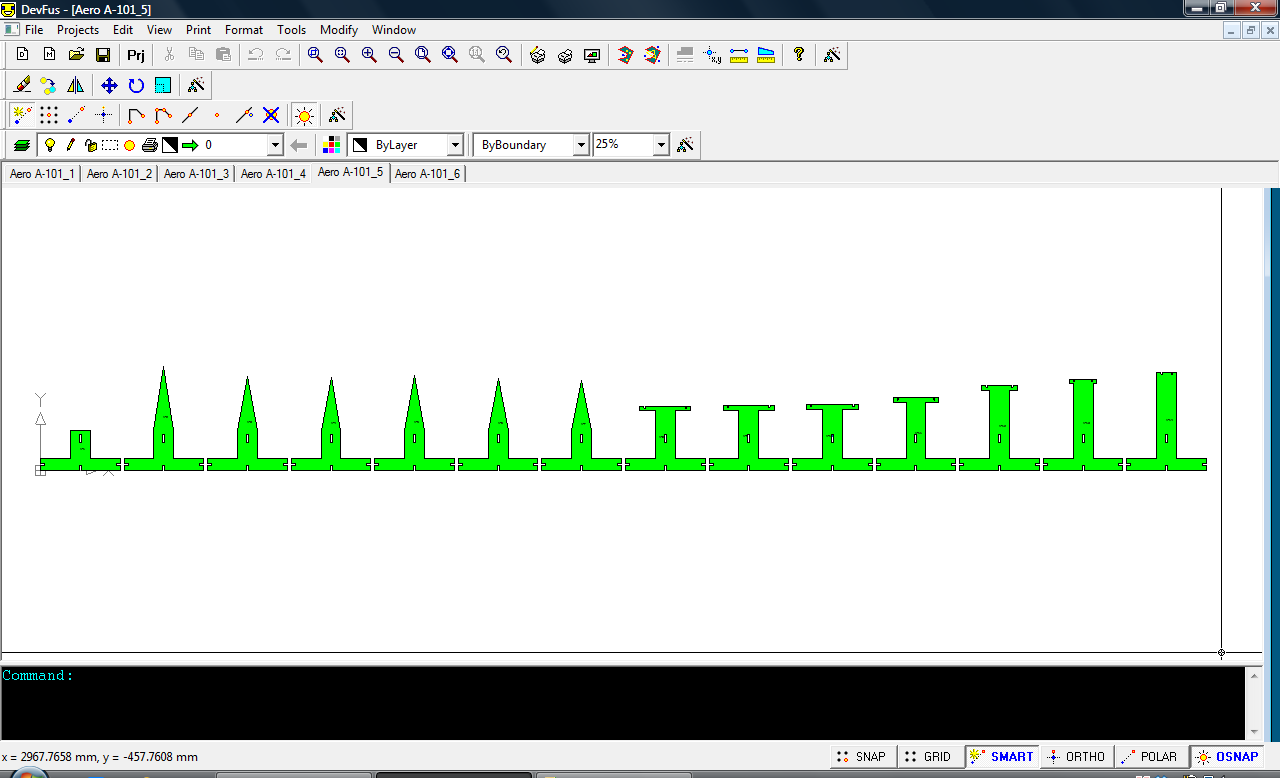

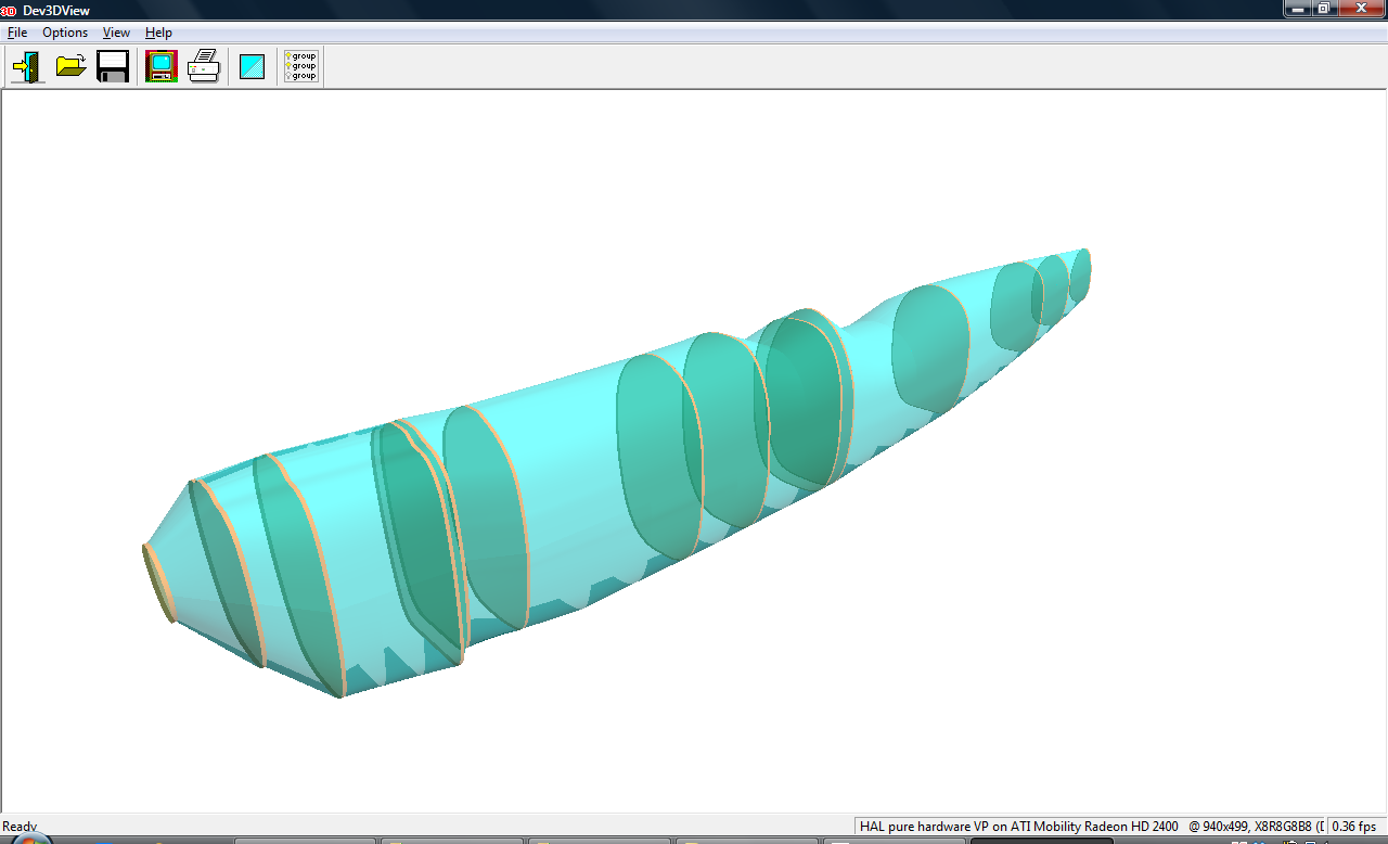

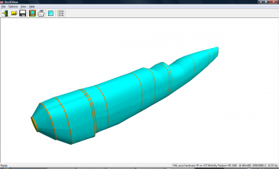

Si se hace el carenado del motor en fibra, las cuatro primeras cuadernas creo que sobran.

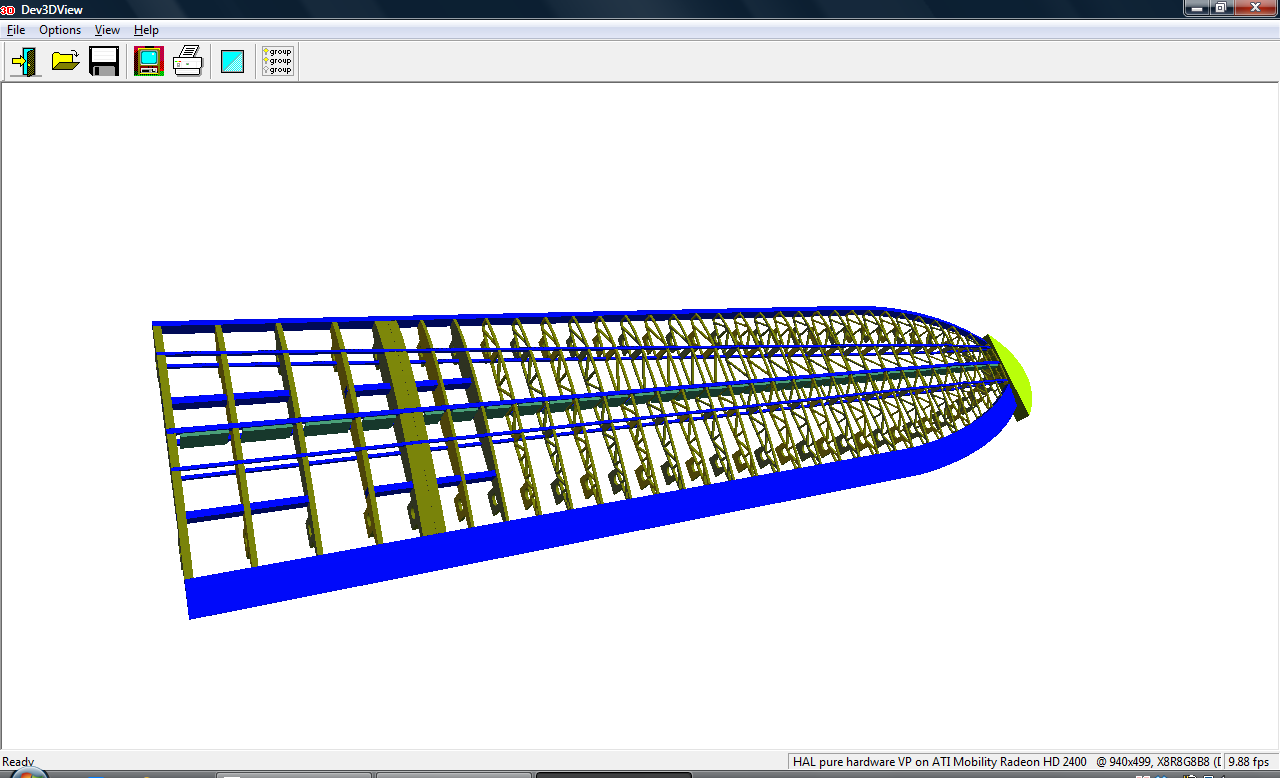

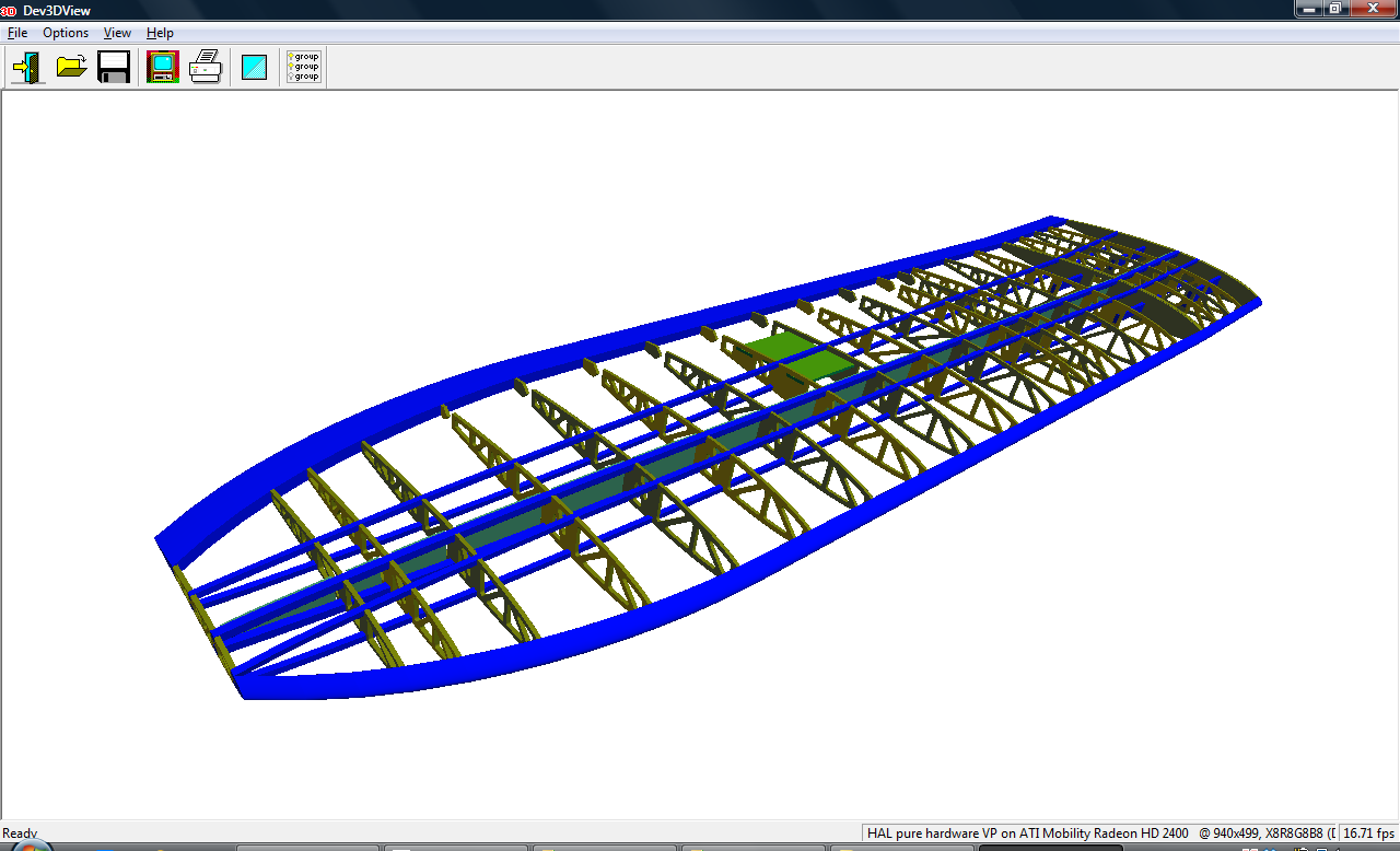

Usando planta y perfil del ala, usando un NACA 2412 y metiendo todo al DevWing (programa de diseño de alas) he obtenido esto:
El estabilizador horizontal es un NACA 0008 creo recordar, ¿alguna sugerencia de perfiles?
Espero os guste.

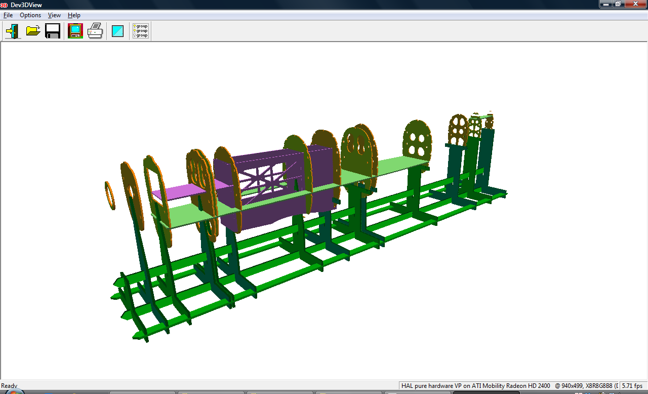

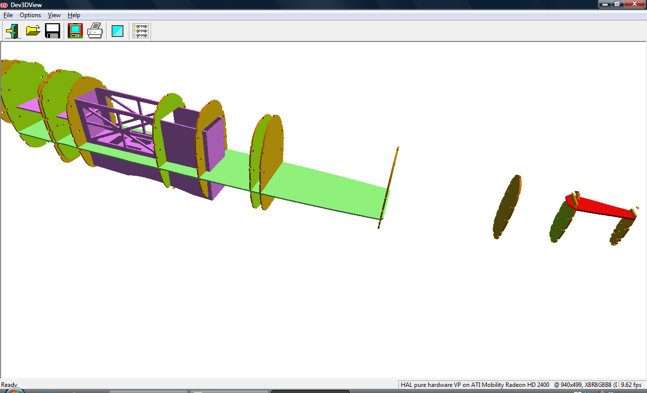

Hola a todos!

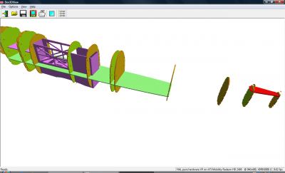

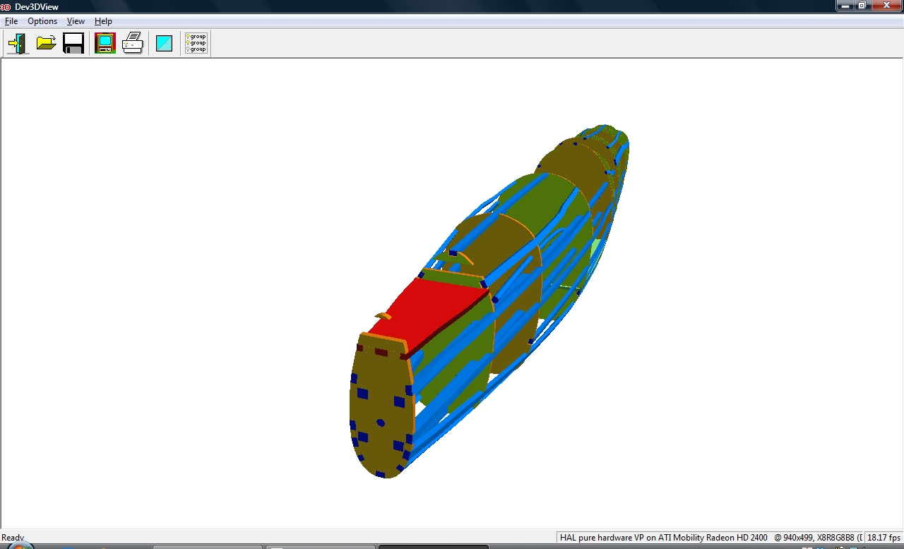

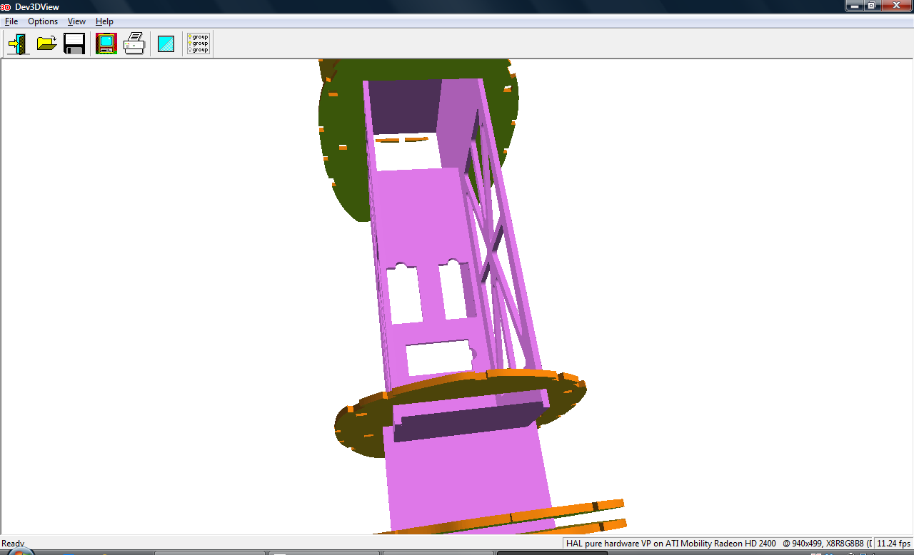

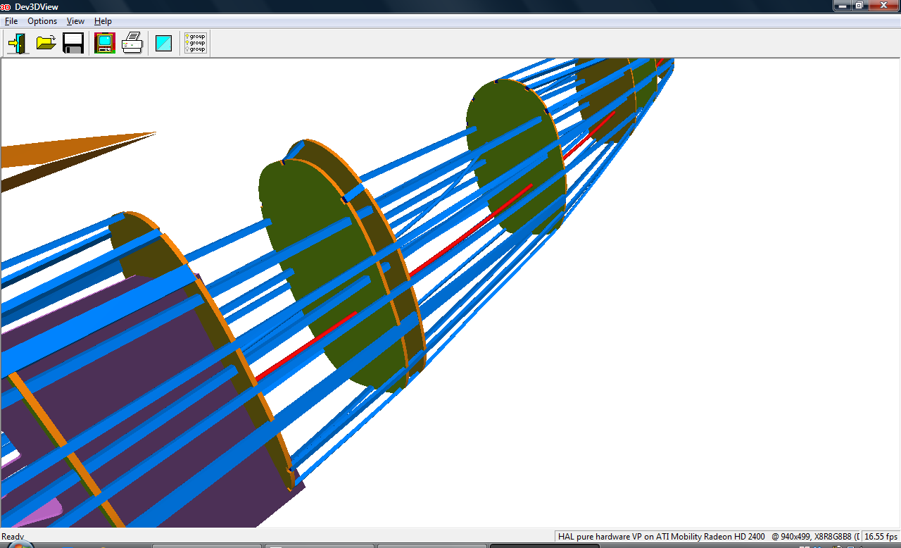

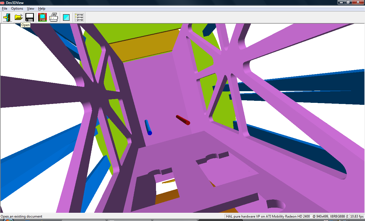

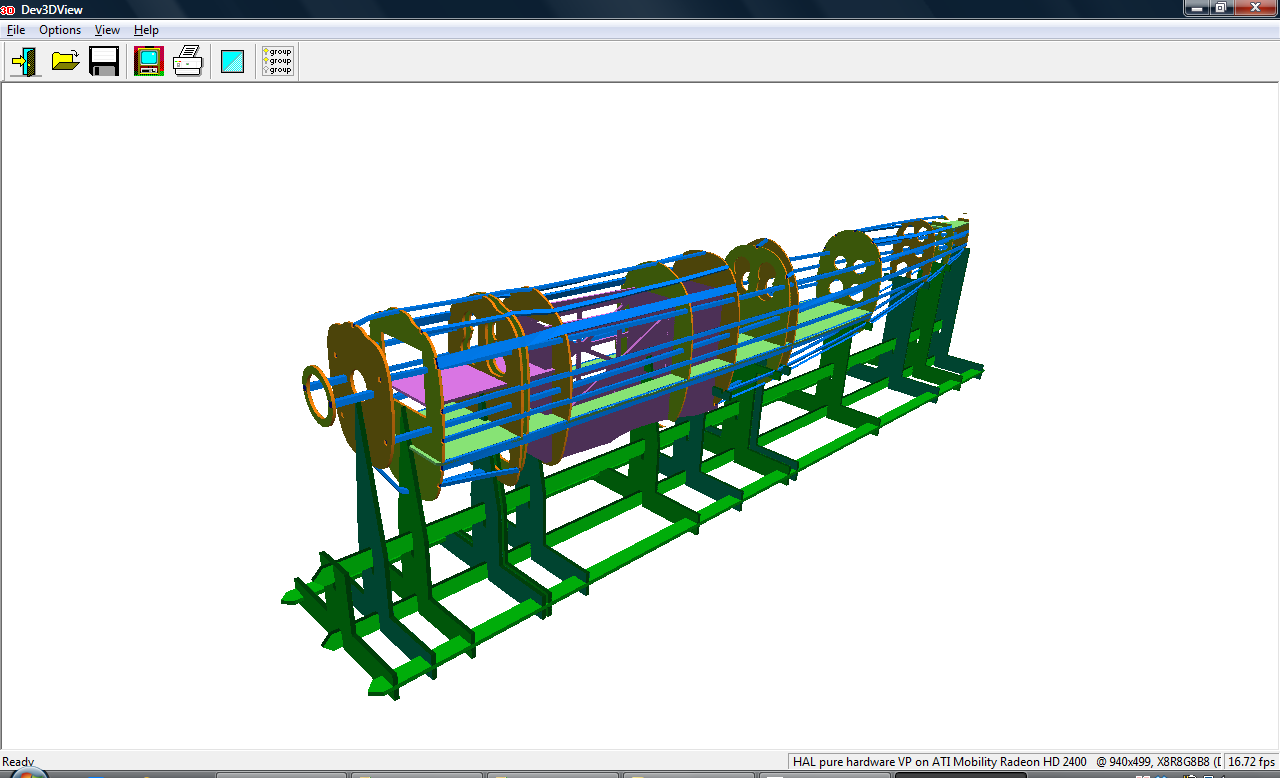

Bueno, en mis ratos de "asueto y descanso" 8) he efectuado algunas modificaciones y he añadido otros elementos.
He añadido una plancha con los huecos para tres servos standard, profundidad, dirección y motor, además de sus correspondientes guías hacia sus posiciones. Para esto, como el programa no tiene para añadir elementos de mando especificos pues he puesto unas varillas de 4mm de diametro atravesando cada cuaderna con lo que me marca por donde pasa en cada una de ellas.
Huecos de servos
La varilla de dirección va al centro de la ultima cuaderna con lo que quedará el mando oculto en la cola y la de profundidad a un lateral pero creo que la pondré tambien en el interior, quedando todo el mando de profundidad y dirección oculto.
Salida de las varillas de mando desde los servos hacia sus posiciones finales, rojo dirección y azul profundidad
En rojo la varilla de dirección (en realidad no es una varilla sino una funda de varilla plastica de 4mm y por dentro la varilla de 3mm), se ve como recorre el lateral hasta llegar al centro de la ultima cuaderna.
También he añadido una plancha en cola sobre la que descansará y quedará fija el estabilizador horizontal.

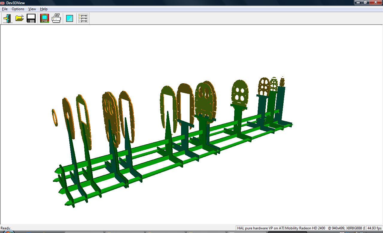

Aquí en verde claro una plancha que recorre casi todo el fuselaje sobre todo para electrónica, y de servir de "suelo" para el posible modelado de las dos cabinas, piloto y ametrallador/observador.
Y en esta última he cambiado el grosor de la cuaderna parallamas donde irá la bancada del motor, posiblemente un ASP .91 4T, además he retrasado la cuaderna más hacia la cola para que se adapte a las medidas del motor.

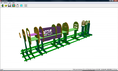

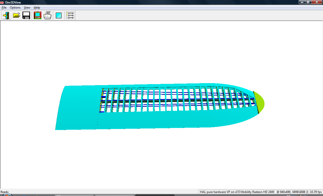

Estás ultimas capturas de pantalla son una prueba de una supuesta impresión a papel para luego pasarlo a madera.
El "andamio" para la construcción del fuselaje
Lastima no tener una cortadora CNC y lo tendría cortado ya jejeje :lol:
Ahí queda eso. Otro día más.

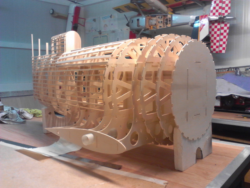

Paraca escribió: Lastima no tener una cortadora CNC y lo tendría cortado ya jejeje :lol:
8) Pues, yo sí la tengo...y la verdad es una pasada hacer las piezas con ella.

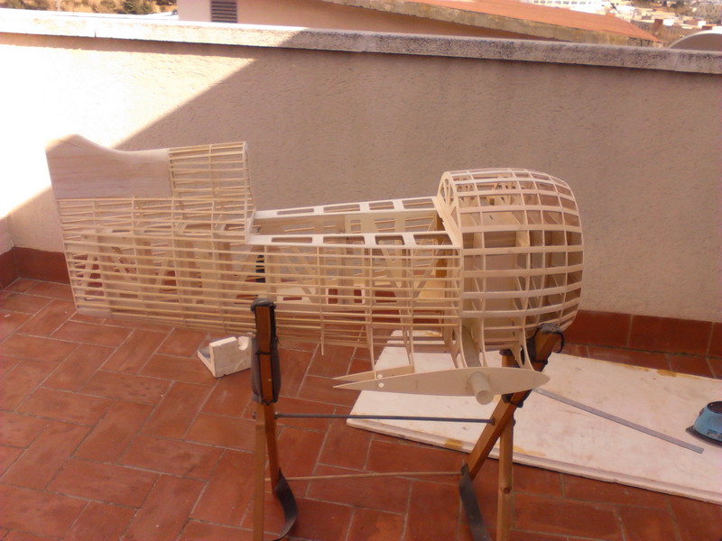

Yo diseño los fuselajes de tal manera que se puede montar todo sin necesidad de pegar nada...de esa manera monto todo y corroboro de que todo este correcto, entonces desmonto y vuelvo a montar con pegamento...

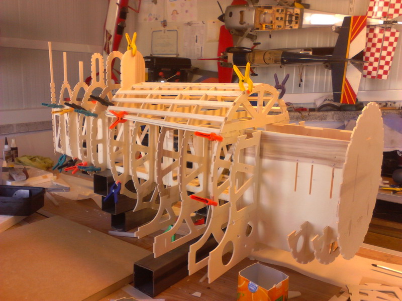

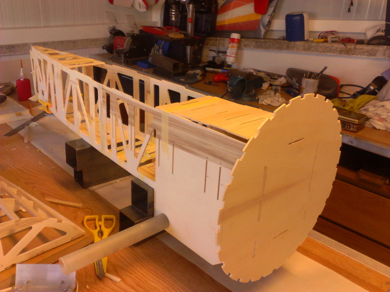

Aca les dejo una foto del Gee Bee Z que estoy construyendo de 2,2mt de env.
Para que se den una idea, el fuselaje tiene un diametro maximo de 400mm :D

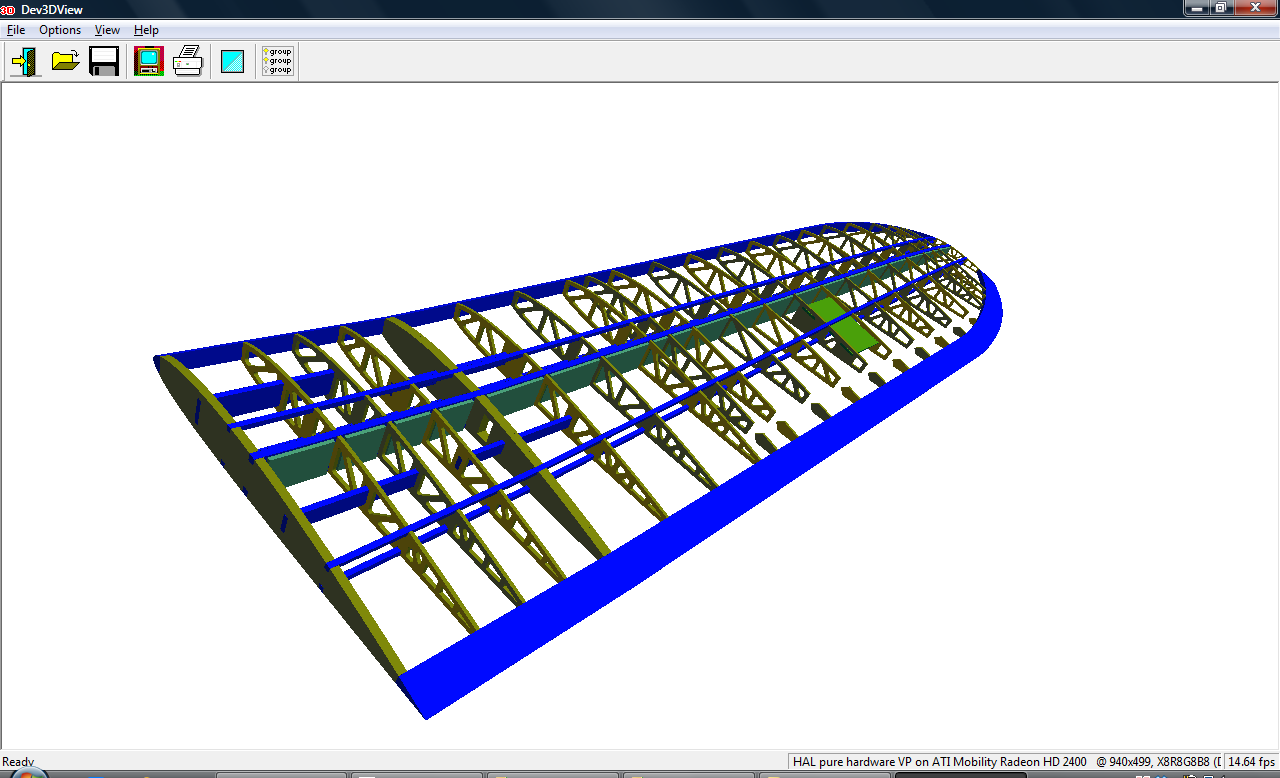

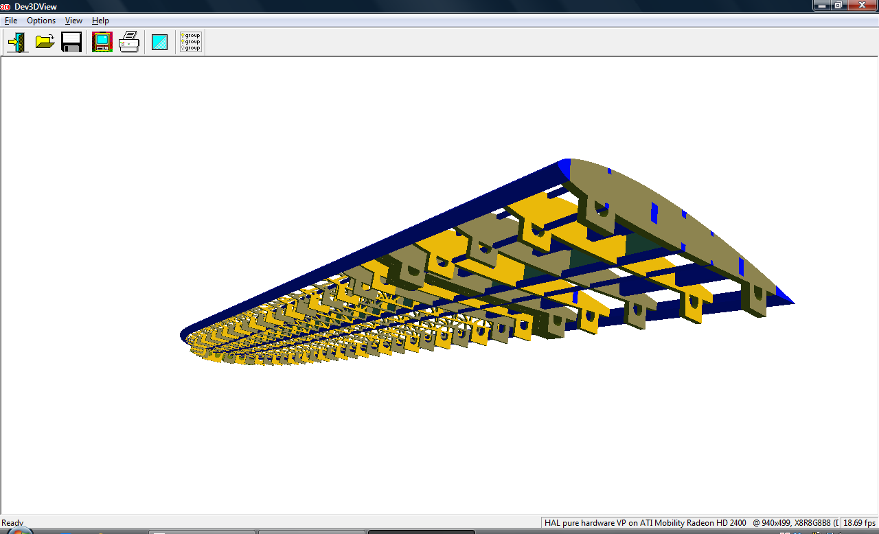

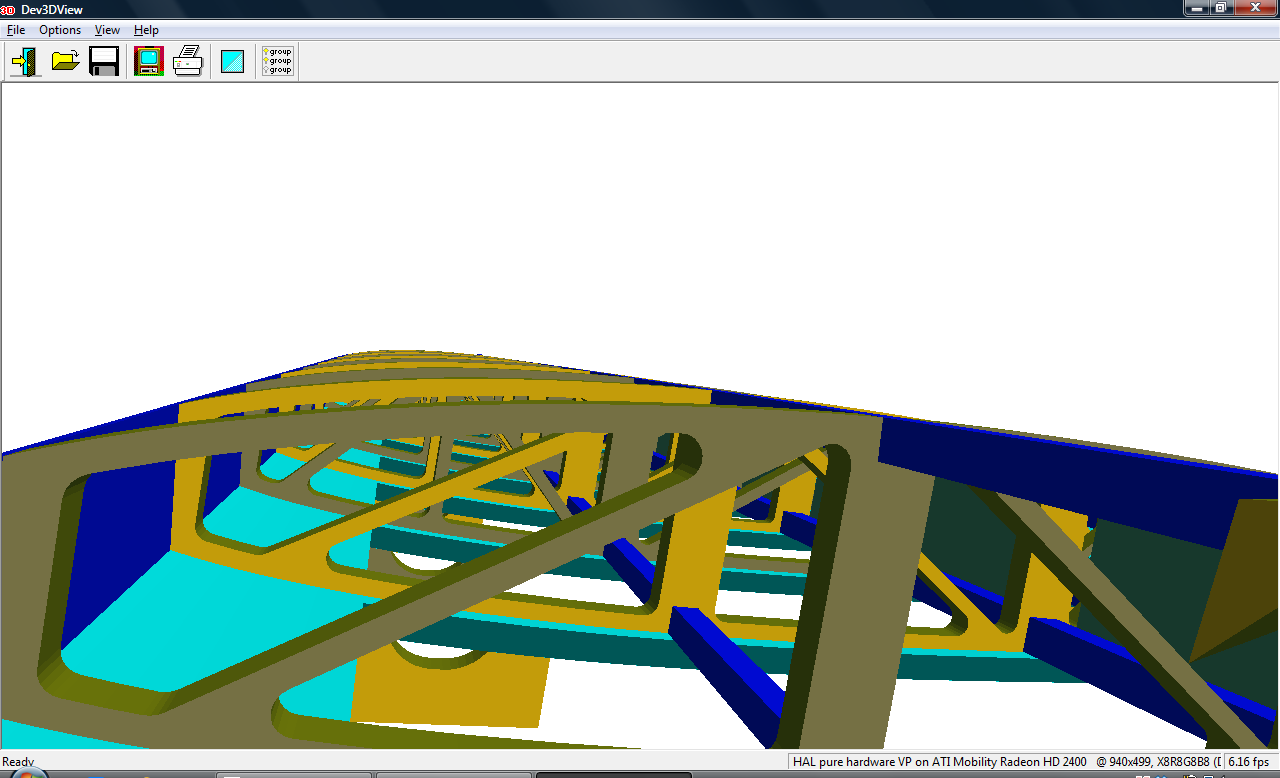

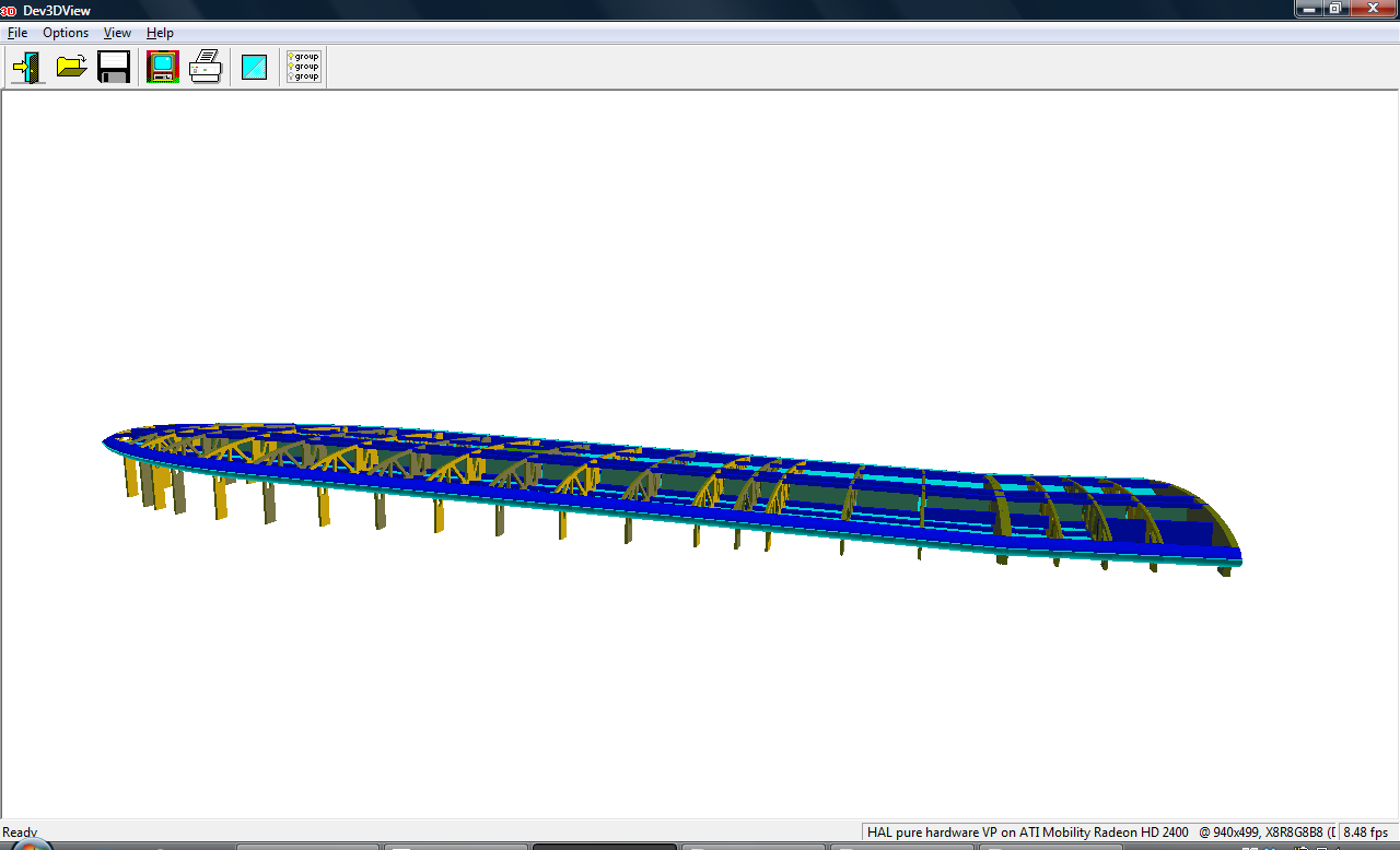

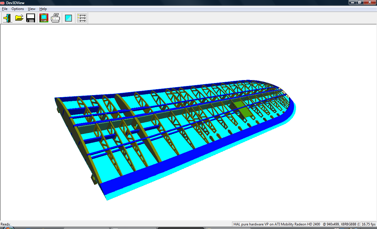

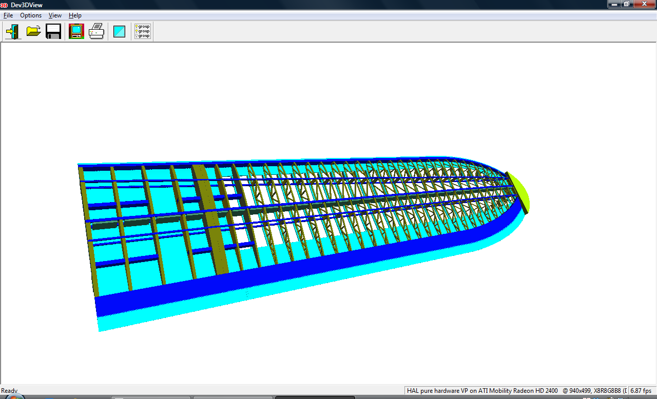

Pues yo sigo a lo mío, he hecho el ala inferior, un ala pura y dura sin complicaciones, solo tiene una costilla agrandada en espesor para poder fijar el tren de aterrizaje.
En este dibujo se ve como va el tren de aterrizaje fijado al ala
Una vista del ala sin el panelado superior
La misma pero sin los panelados superior e inferior
Una vista de la parte inferior del ala con los "tabs" donde se apoyan en la mesa para construir el ala
Y por último una vista de la parte interior del ala con las costillas aligeradas, he de decir que las primeras hasta donde va fijado el tren de aterrizaje van sin aligerar para dar más resistencia a esa zona.

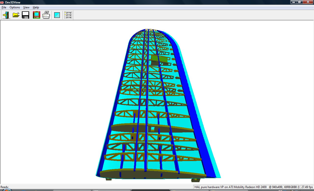

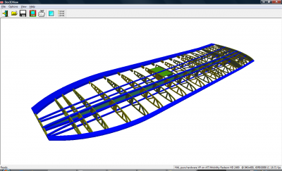

Hola a todos:
De vez en cuando le meto caña a la "Oca" :P , he hecho algunas modificaciones sobre todo referente a los largueros del fuselaje de los cuales he cambiado la posición de algunos, añadido también alguna cuaderna de fuselaje.
Y también le he dado un repaso al ala superior e inferior. Ahora me ha surgido una duda, ¿con las costillas en balsa de 2mm le sobran los agujeros para aligerar peso? ¿las dejo macizas?
#1268007
si son de balsa de 2 mm , dejalas macizas, dependiendo de la densidad/dureza de la madera que escojas puedes conseguir el mismo peso en unas macizas de baja densidad que en unas aligeradas de mayor densidad, con la deventaja que si tienen una veta mala en siu longitud te partiran mas facilmente.
