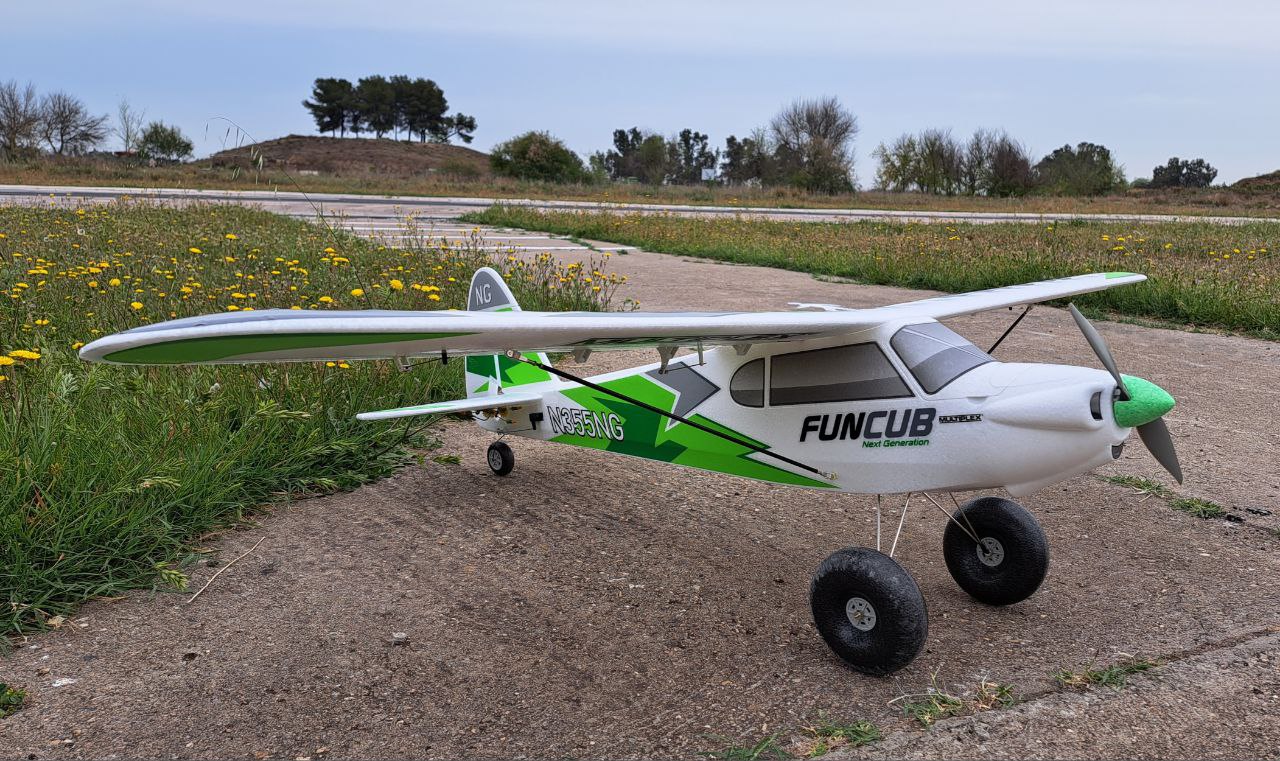

Por cierto, y volviendo a "mi libro" :lol: . Al final, me decidí a comprar el kit sin electrónica y a montarlo yo. Esto vuela ahora increíble.... Ha merecido la pena el cambio. Eso sí, no vuelvo a comprar nada de aeromodelismo de segunda mano... En este retorno, todo han sido malas experiencias... Acabo de comprar, para mi cumple, un Easy glider 4 (nuevo, por supuesto). Nunca he tenido un velero y siempre tuve ganas.
Os dejo una foto de cómo ha quedado esta maravilla que es el Funcub. Nada que ver el comportamiento ahora. Ni un punto de trim... Me lo he comprado en verde porque al azul ya le había cogido bastante asco :lol:
