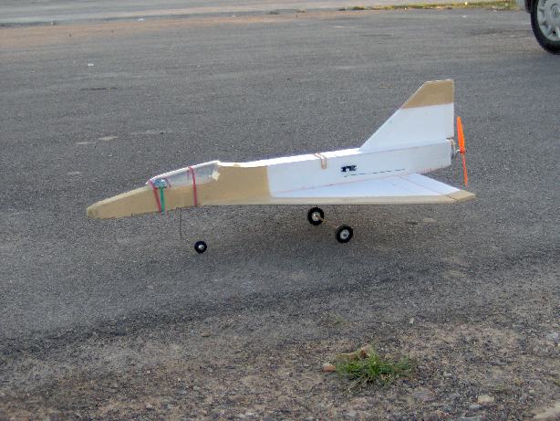

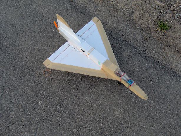

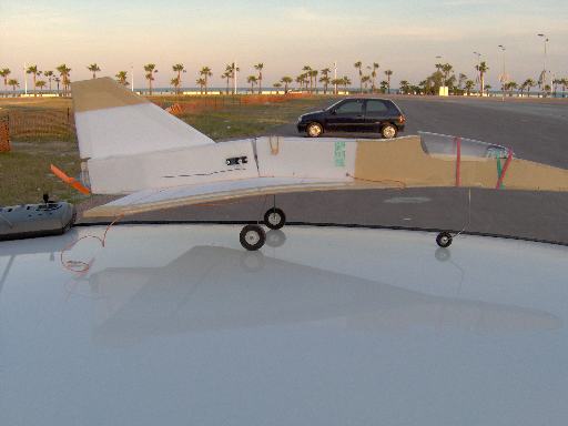

Hoy ha sido el debut del Mirage. En especial escribo esto a Eduardo para comentarle como fue la prueba.
Elevones 2 mm arriba, CG por encima del 20%, peso 420 gr con plomo en el morro. Carga alar de 32 y algo de viento suave. Acelero progresivamente y veo que se coge velocidad, acelero más y en un bache levanta el morro y se va para arriba. Yo no he tocado ningun stick nada más que el del gas. A unos 3 metros del suelo se estabiliza y baja progresivamente el morro, ahora si lo veo ´mal va para el suelo y se encuentra ya a menos de 1 metro, le tiro fuerte del stick para ke levante morro y me obedece inmediatamente, pero no puedo evitar ante la proximidad del suelo el contacto y que haga un "take-off & run" fuertisimo, tanto ke se kiebra el avión por la zona ke menos esperaba y se queda kieto en el suelo. La helice paso a mejor vida.

Otra toma antes de la quiebra.

Aki lo teneis en el asfalto listo para el despegue.

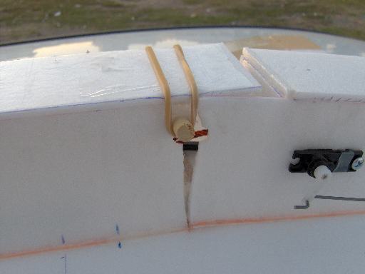

He tomado nota del incidente y creo qué o me he pasado en avanzar el CG o los elevones estaban poco subidos (en vez de 2mm nose si deberia ponerlos a 3mm). Tambien he visto segun la zona de rotura, donde he de reforzar el fuselage para los aporrizajes. En fin, aunque parece aparatoso el incidente no lo es tanto, cola blanca esta noche y dos maderitas de refuerzo. Mañana a intentarlo de nuevo.
