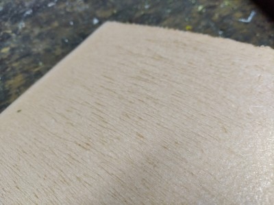

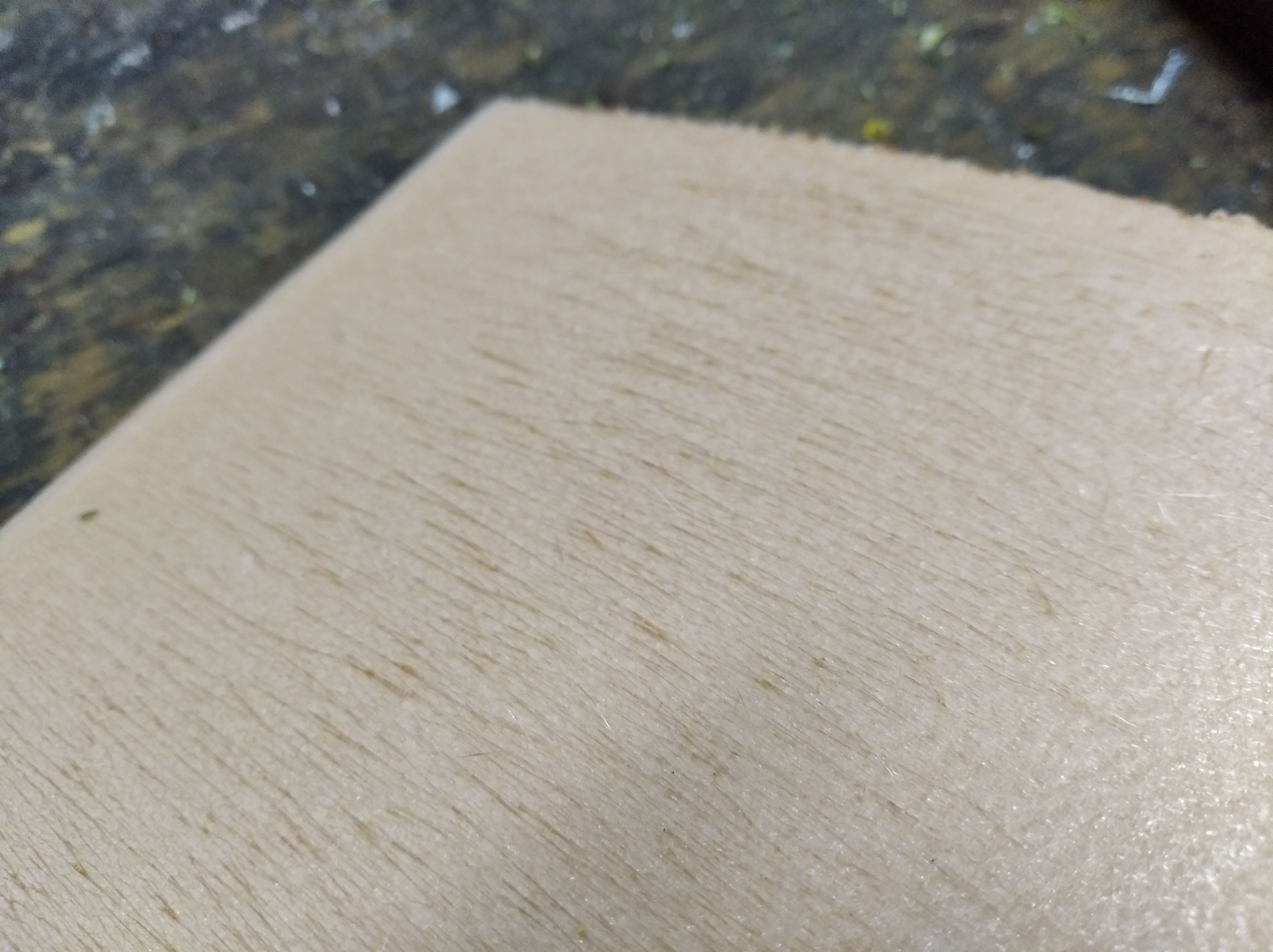

.No se que entiendes por "aspero", en el poliestireno extruido, el que no es blanco de bolitas suelen quedar unos hilillos que se quitan con la mano.No se queda nunca a "espejo", así solo quedan los de molde de fábrica.Si quieres pon una foto y vemos como vá

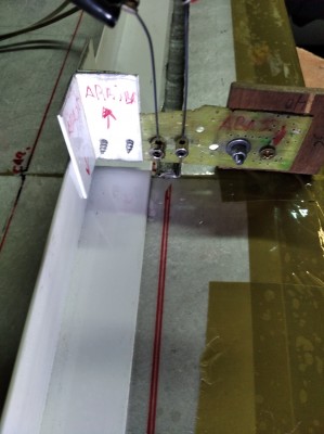

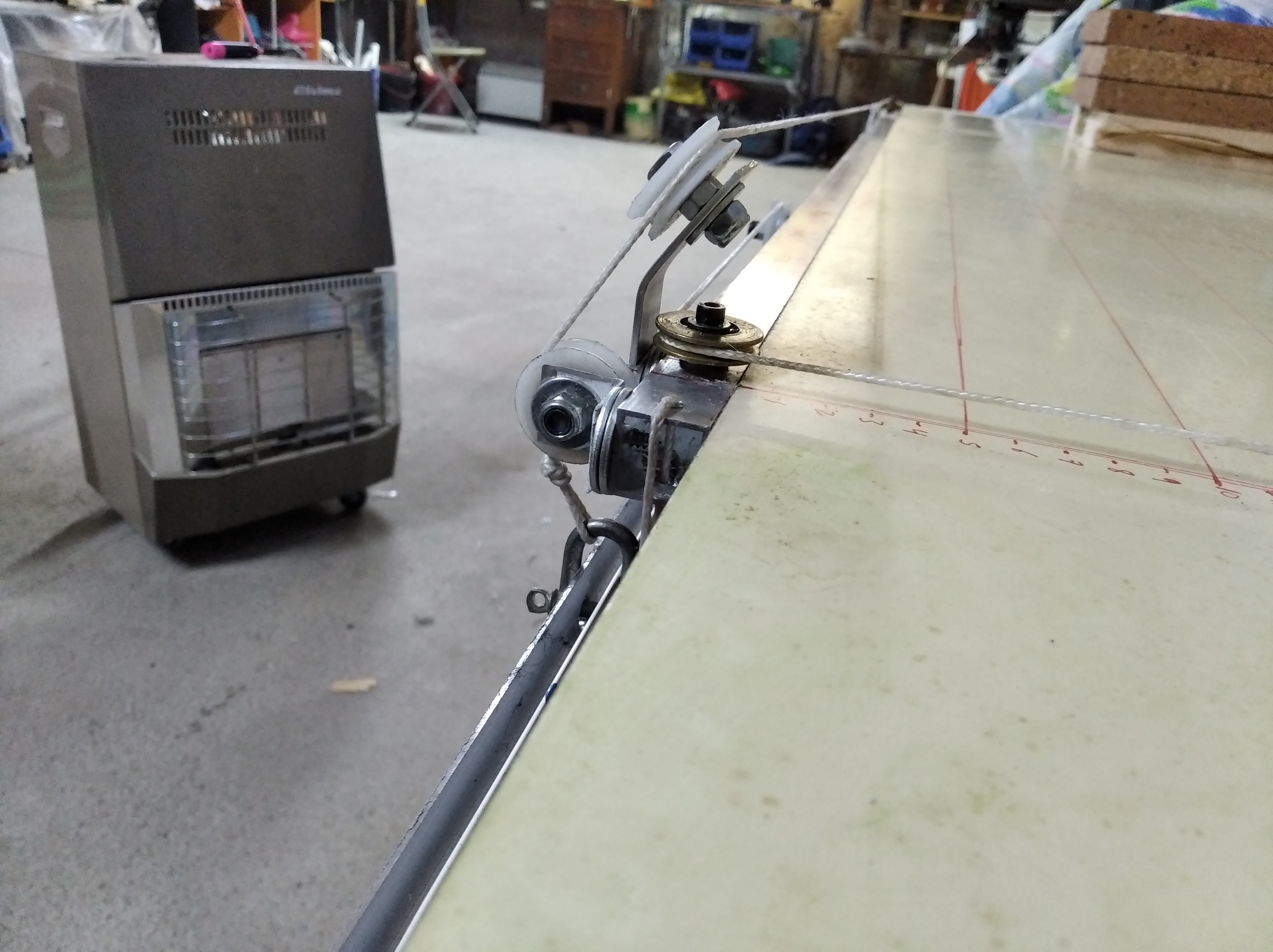

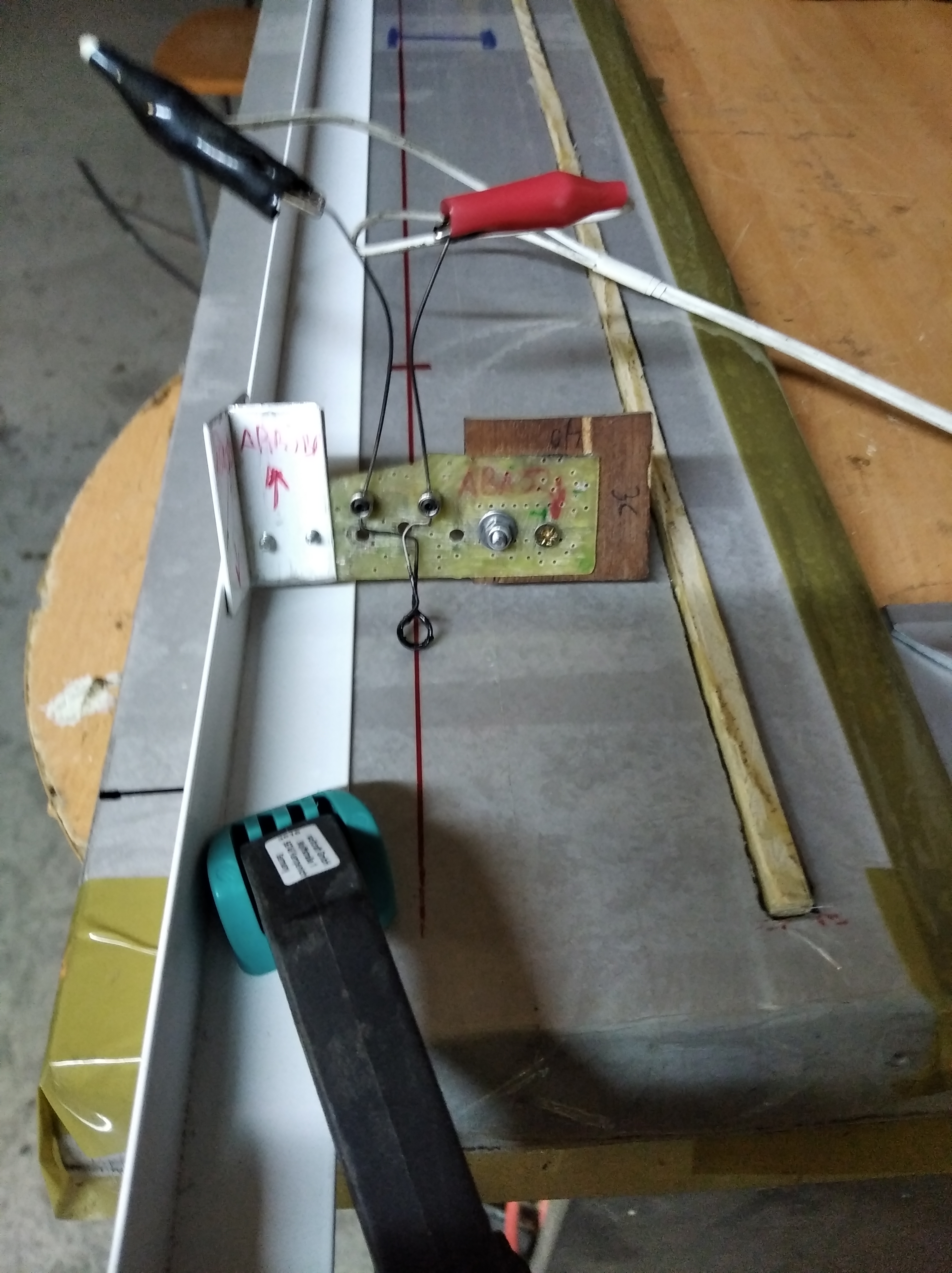

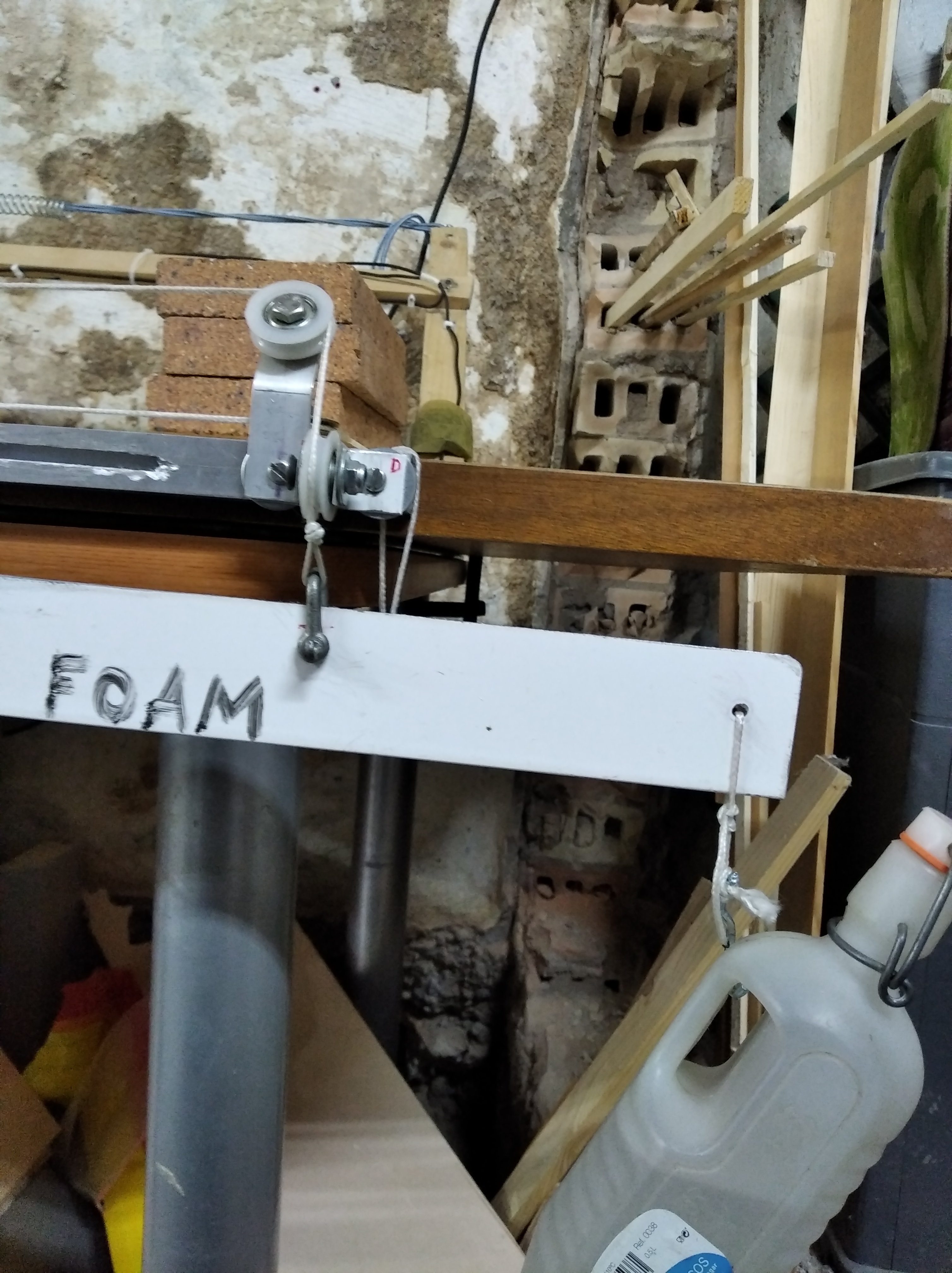

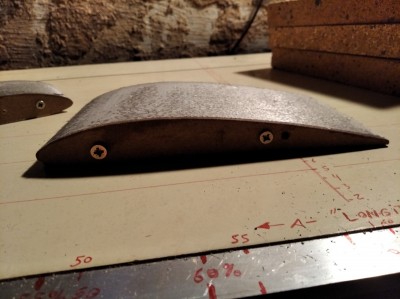

La aspereza era debida a los muchisimos hilos que me generaba el arco, no se porqué me hacía tantos, ahora después de ir tocando cosas parece que salen menos.

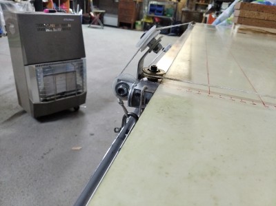

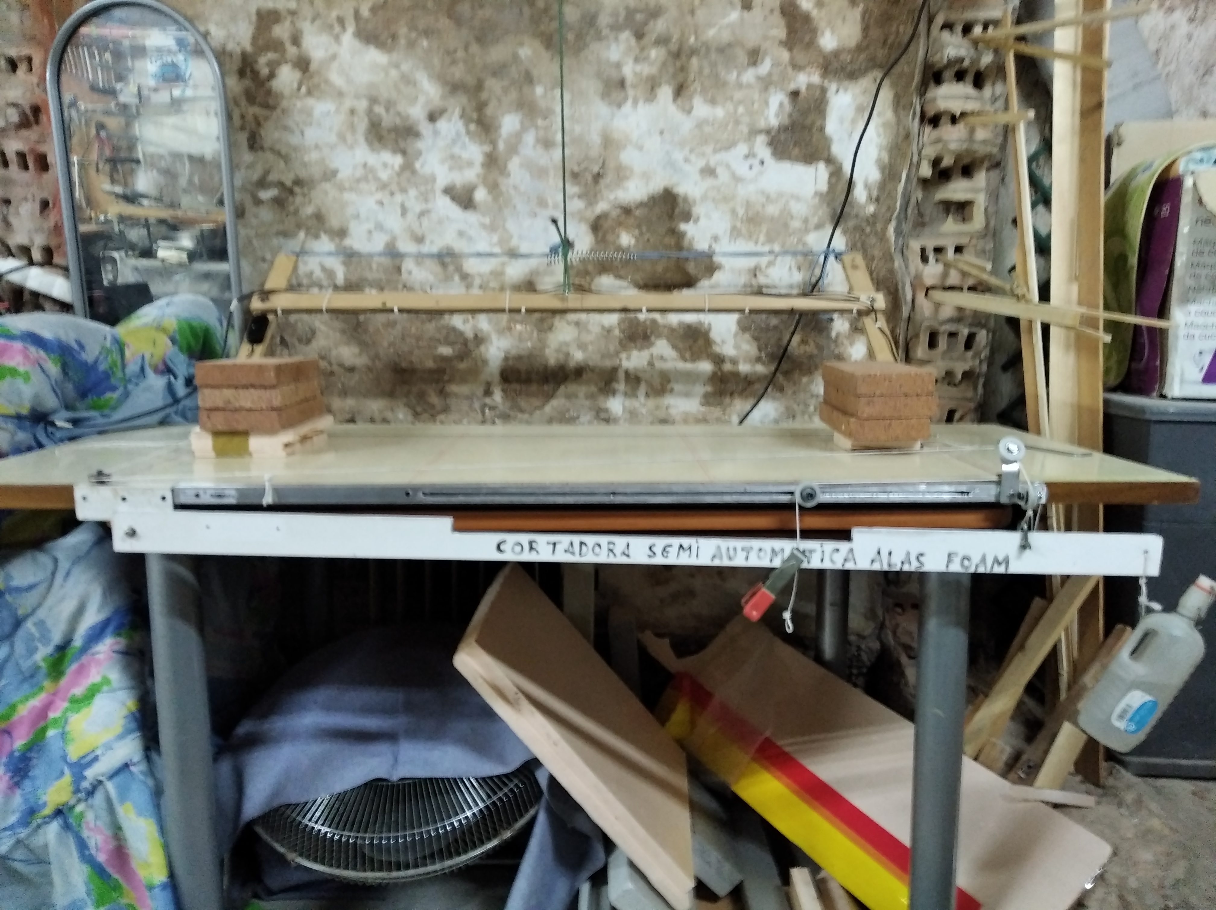

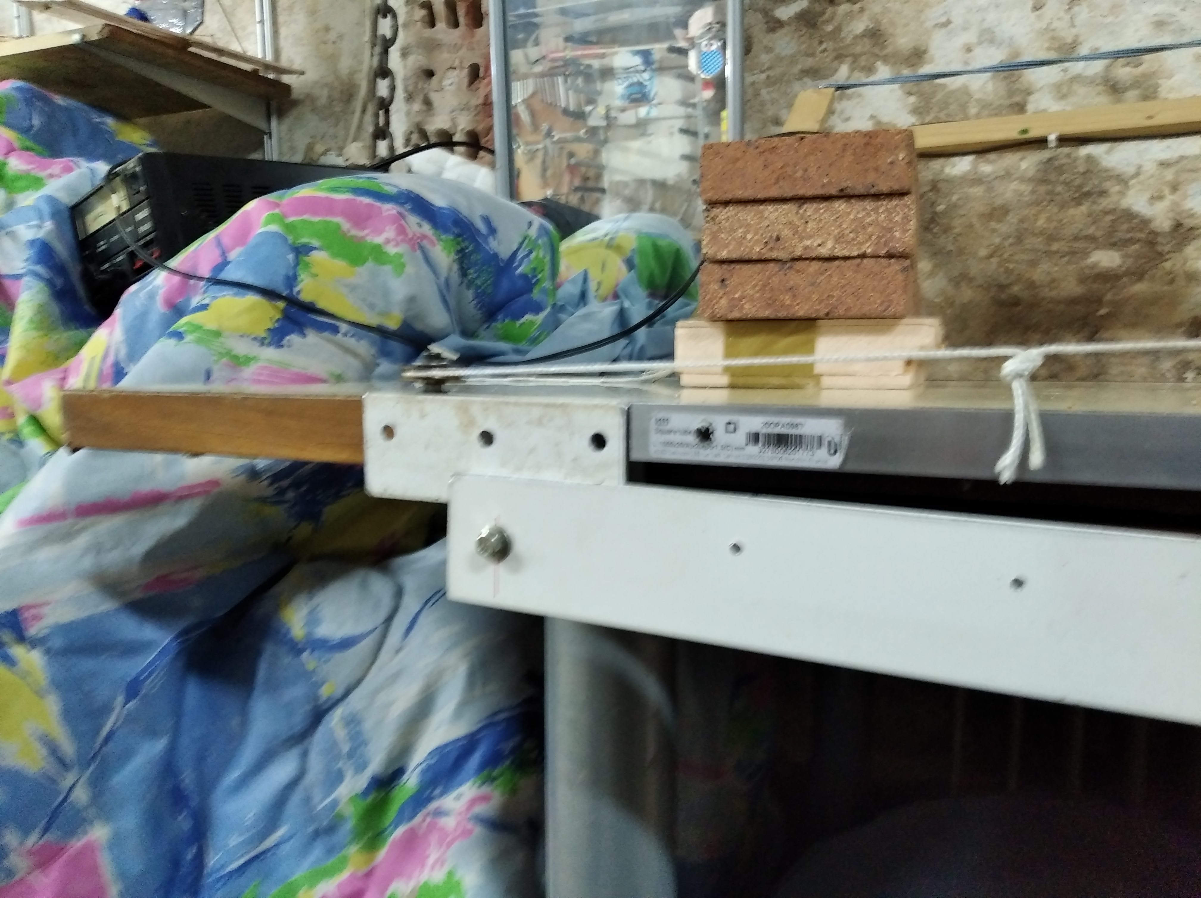

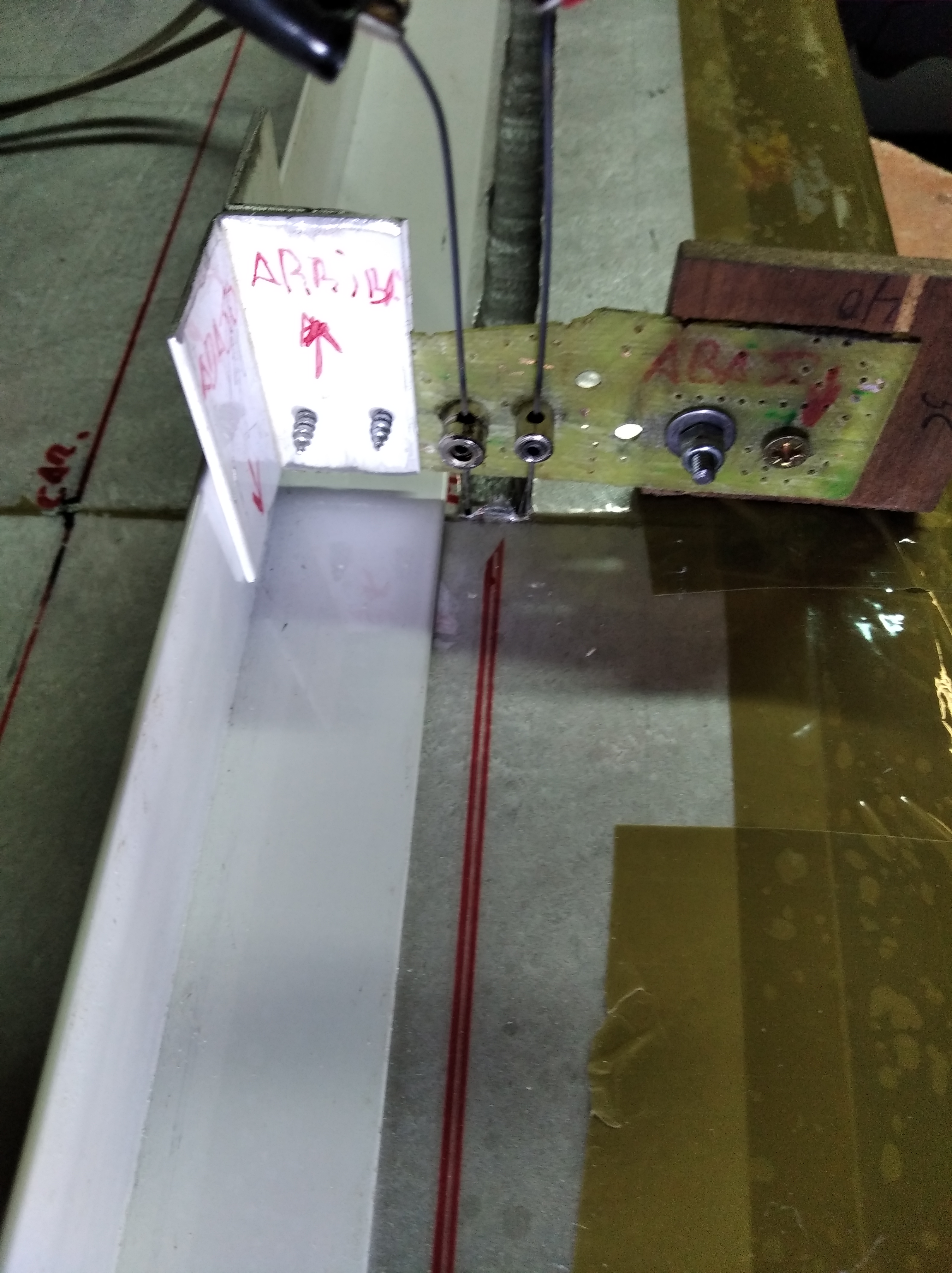

Os pongo algunas fotos del cortador para que no se diga, estoy venga hacer pruebas a ver si la acabo de afinar del todo.
Me he inspirado en este video para hacer mi cortador:
https://www.youtube.com/watch?v=70k7zmQgkzM&gl=ES
Le he añadido unas mejoras para hacer posible el corte de alas rectas y asimétricas a derecha e izquierda, ya que con el sistema del video para cortar la semiala izquierda asimétrica, hay que poner el intradós boca arriba y es más jaleo para hacer la modicación con los medios de que dispongo.
así me sale al cortar
vista general
contrapeso de peso variable¡¡
poleas varias para el corte normal y asimetri
barra articulada

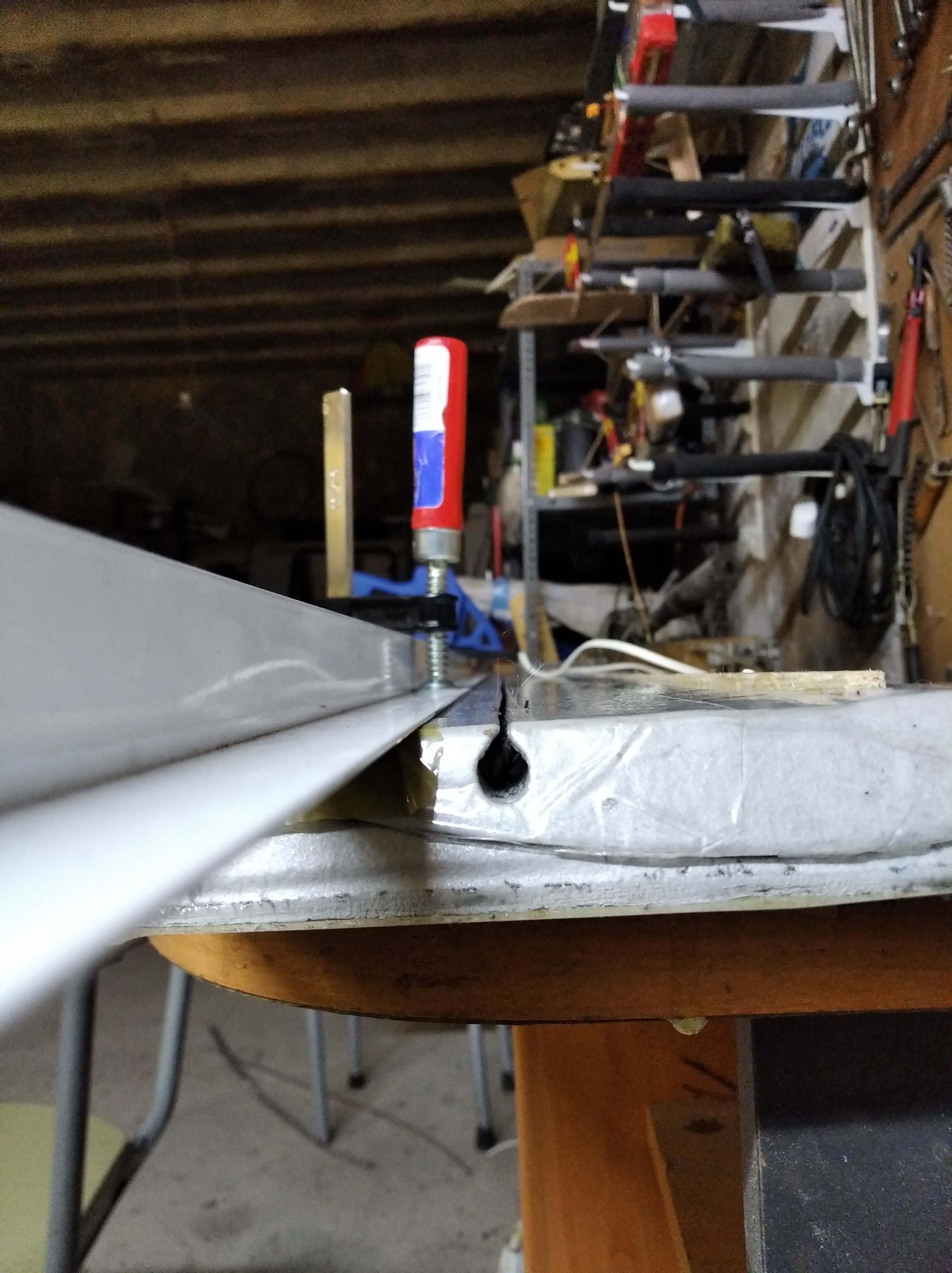

Otra vez gracias por responder bien y pronto, tomo nota de todo lo que dices y lo probaré pues la cuerda de piano que uso es demasiado gruesa.

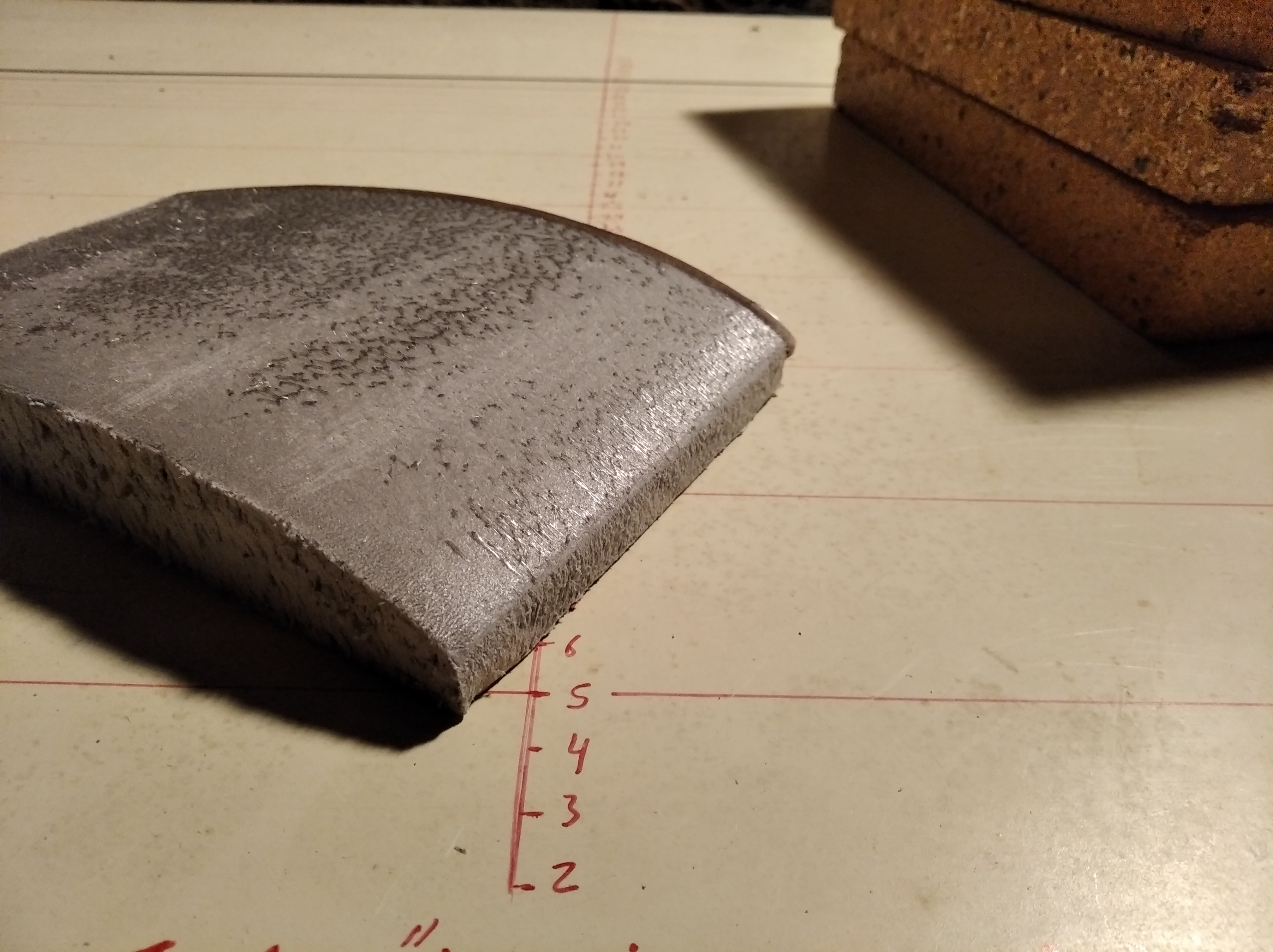

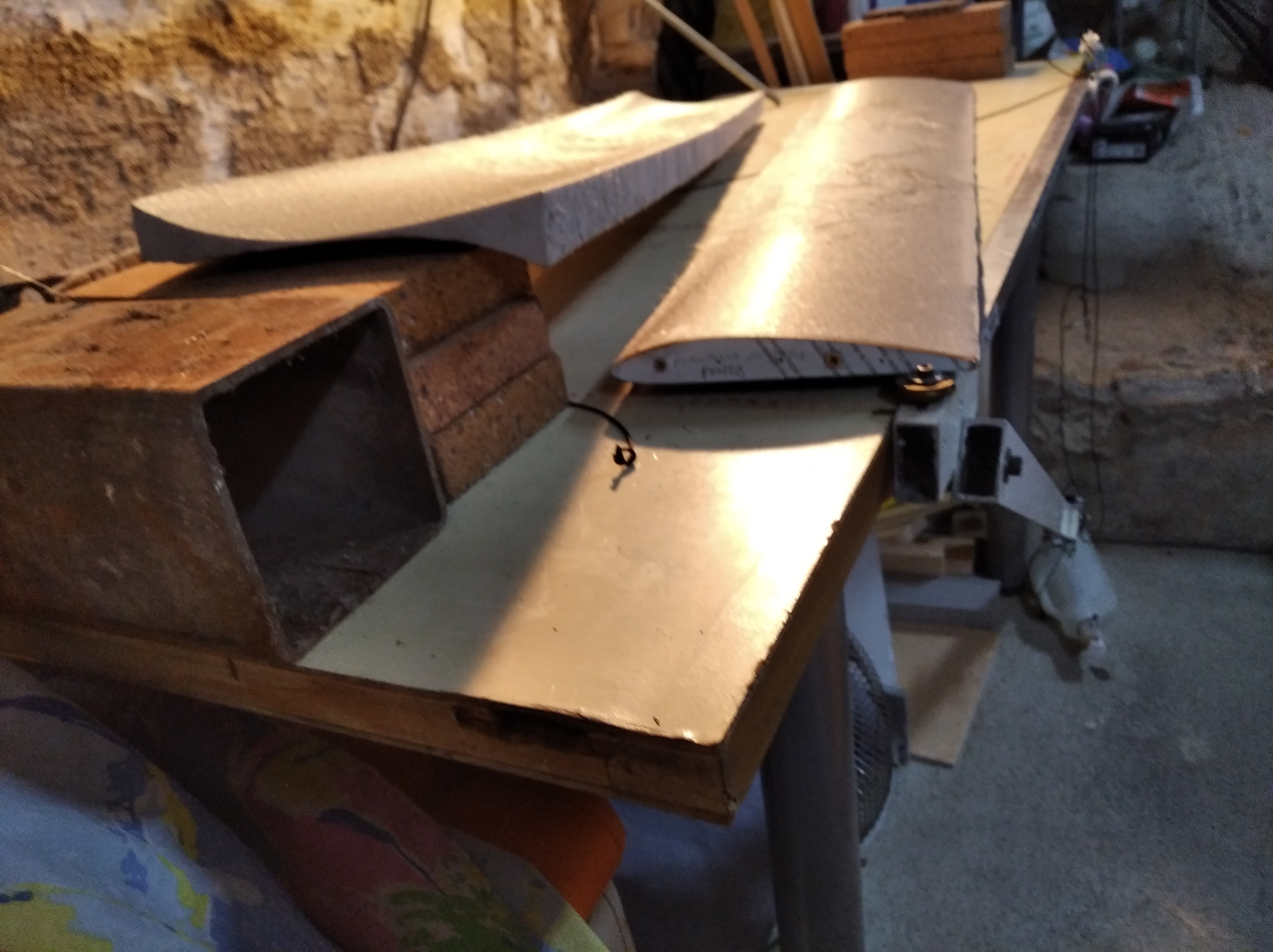

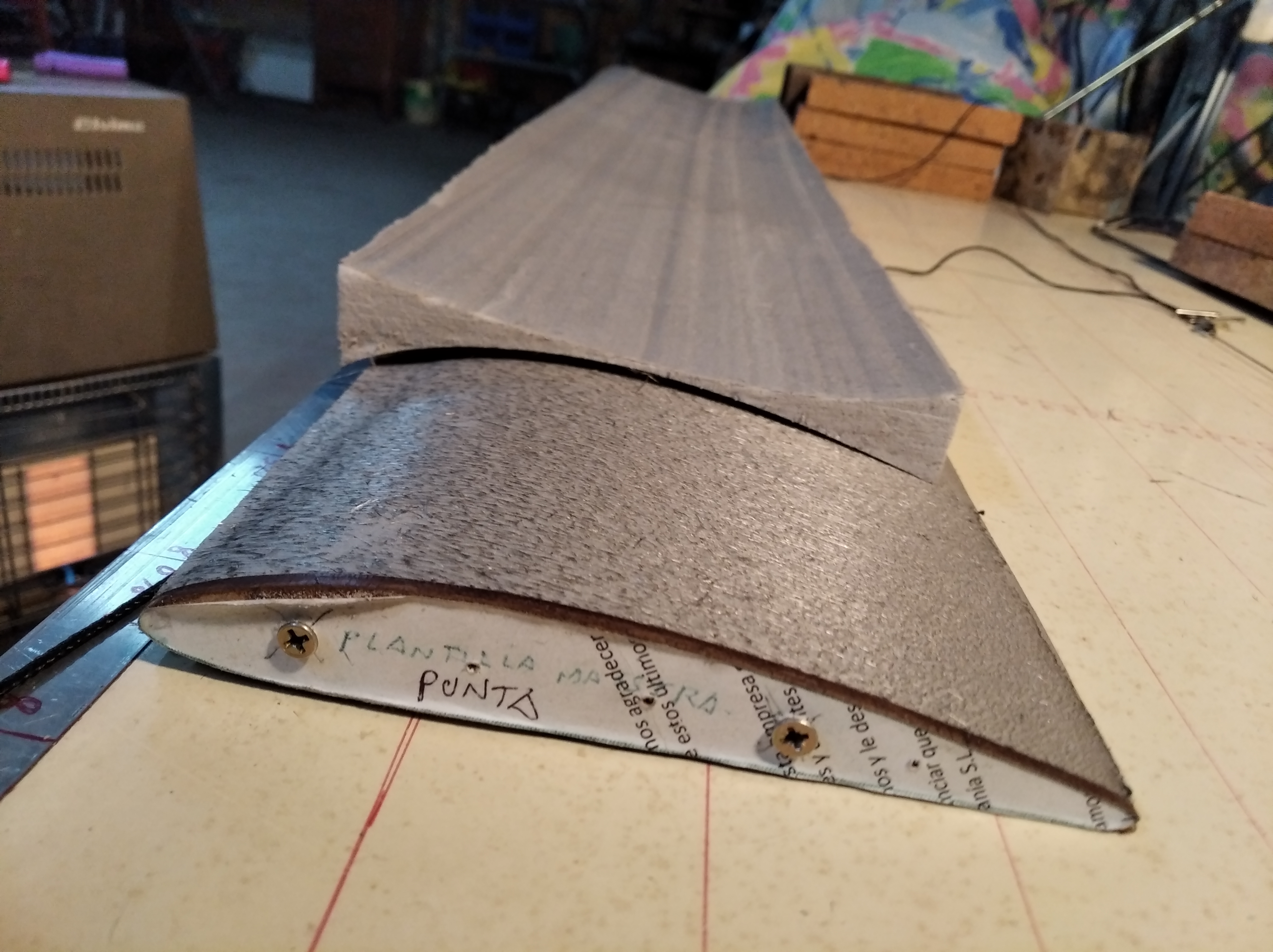

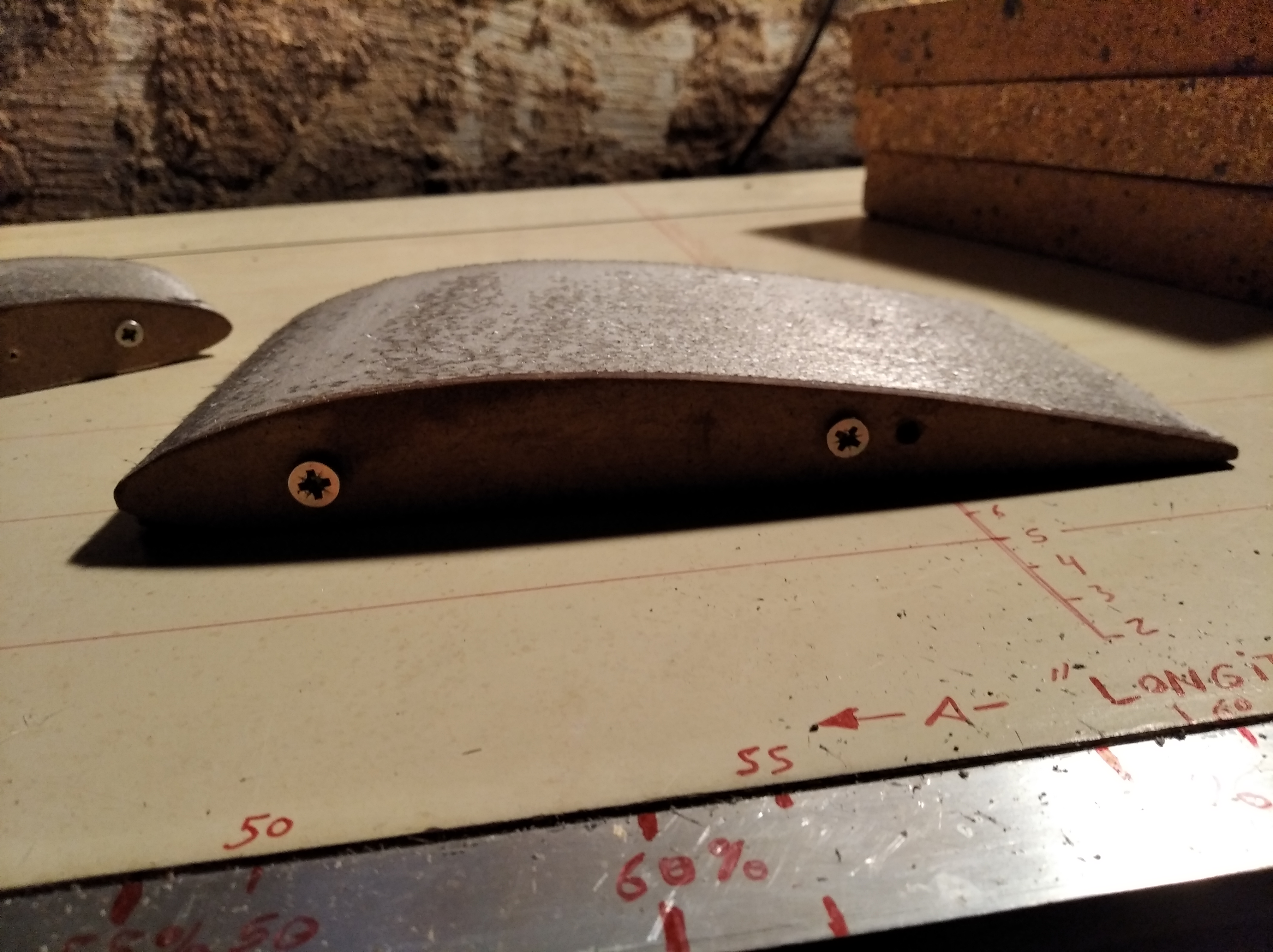

He hecho unas modificaciones y mejoras en la máquina después de unas cuantas pruebas y por fin empiezan a salir cosas algo decentes jejeje
Pongo más fotos de lo que voy probando y haciendo, os lo mereceis. La tercera foto es un corte de una simiala izquierda entera asimètrica. Es el primer corte serio que hago y la cosa no pinta nada mal, aunque tengo que solucionar algún tema más para que me salgan los cortes todo lo bien que deben.
primeros cortes que salen más o menos bien
Primer corte de una semiala izquierda asimétr

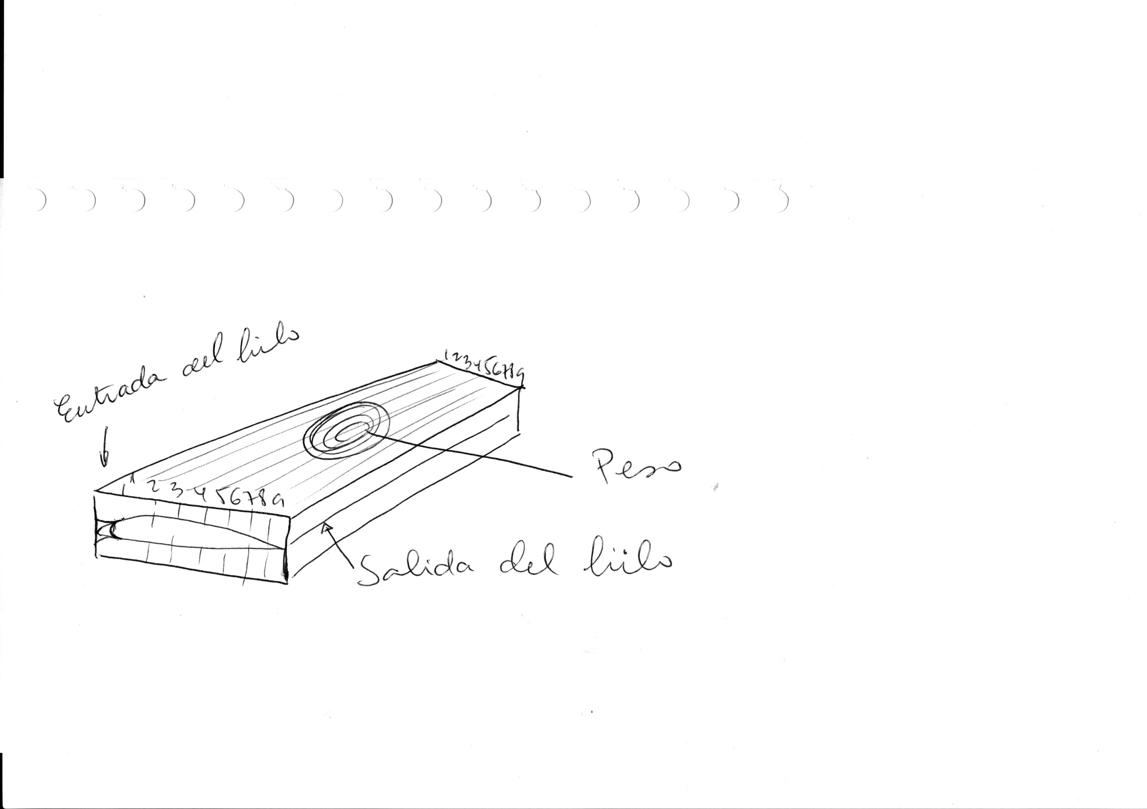

Gracias Charlie, y qué técnica de corte es esa de los números si se puede saber?
#1411833
Están quedando muy bien, guardalas siempre en las camas y bien cerradas para que no se rompan.
.Lo de los números es, se divide el perfil en 10 tramos ( mejor con progama), y se marcan en el foam, el otro perfil igual.serán las mismas particiones.
Cuando se corta te vás fijando por donde vás y cuanto tienes que correr al ser diferentes cuerdas.
Si son dos personas vais "cantando" los números .Siempre se acaba al mismo tiempo.
Es laborioso y se fastidia material pero si no tienes sitio para tiglados grandes. es lo que hay

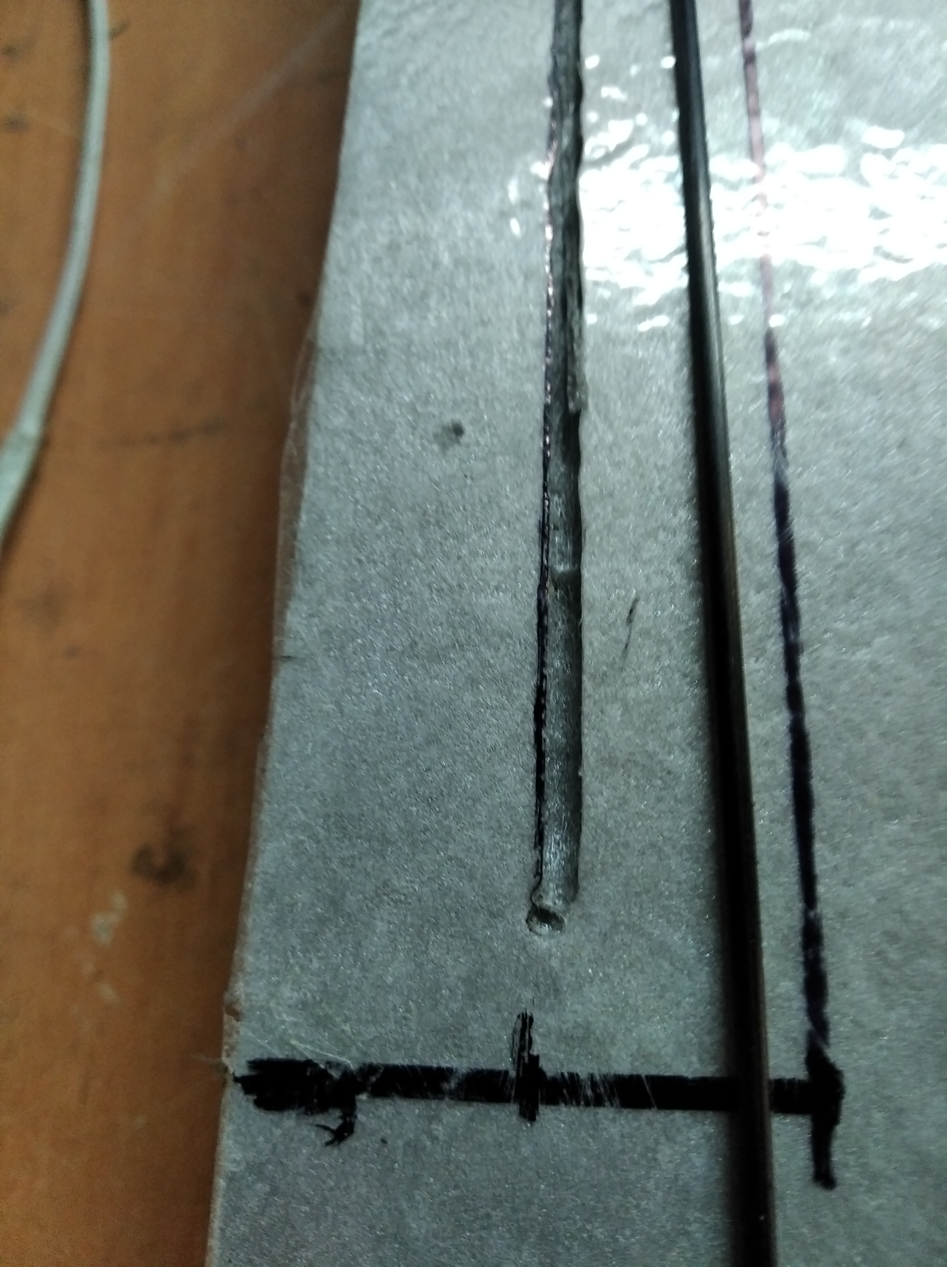

#1412540

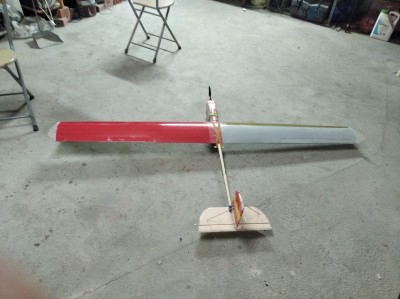

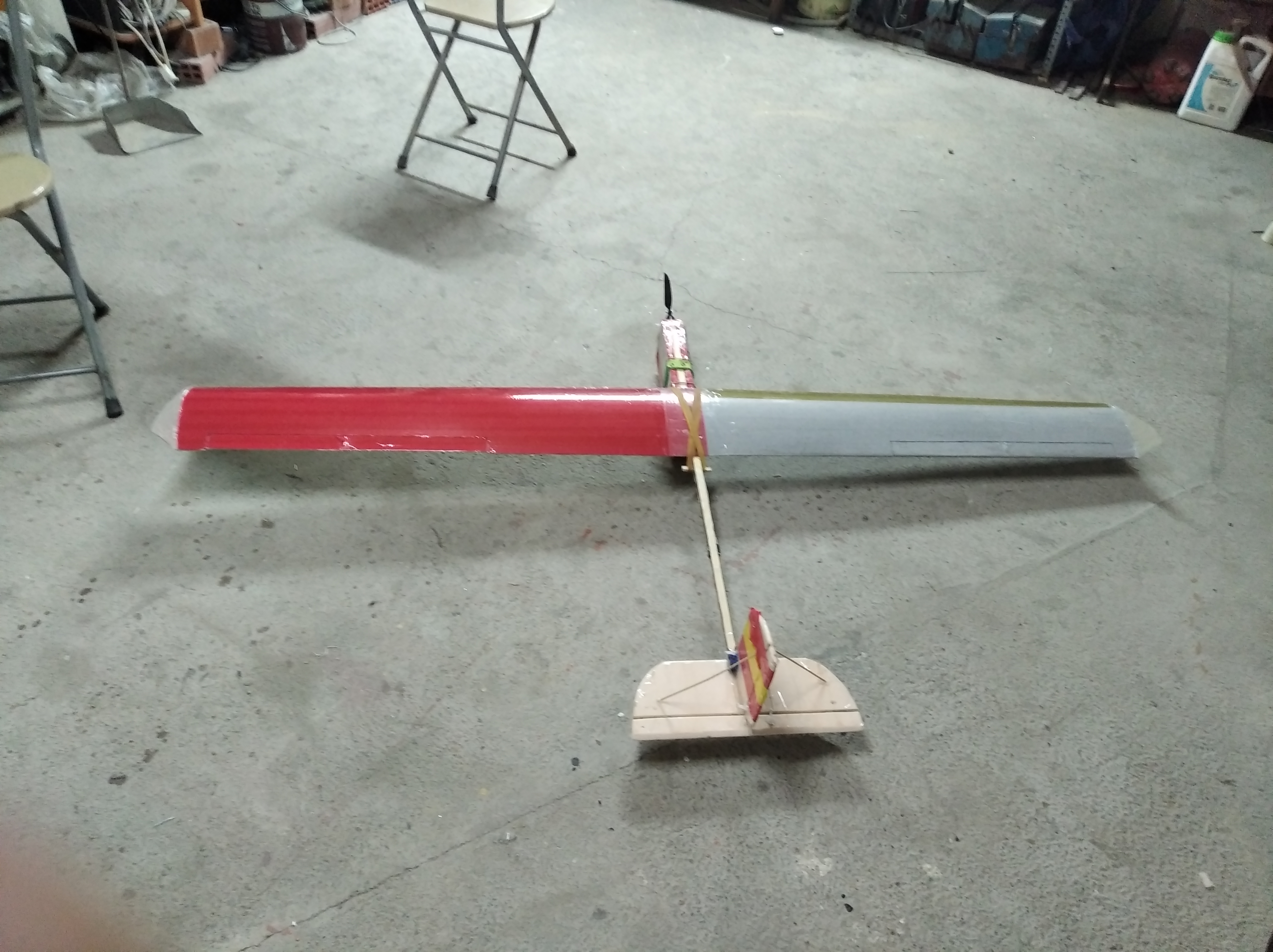

Siguiendo los pasos del compañero INICIADO me he tenido que hacer los útiles para el empotrado en el ala de listones y tubos, pero he cambiado a mi gusto el sistema original y así me ha quedado. No me ha ido del todo mal pues el ala la he podido terminar y ha quedado mucho mejor que la primera, ahora falta que vuele bien.
Un saludo y gracias por leerme y a ver si os sirve a vosotros como a mí.
Para empotrar listón cuadrado
Para empotrar tubos redondos o similar
Así queda
Ranurado para refuerzo de alerones
Así queda el ala nueva montada en el avión
