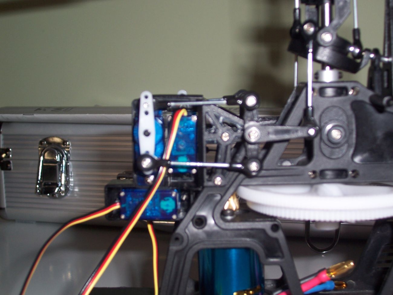

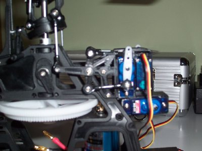

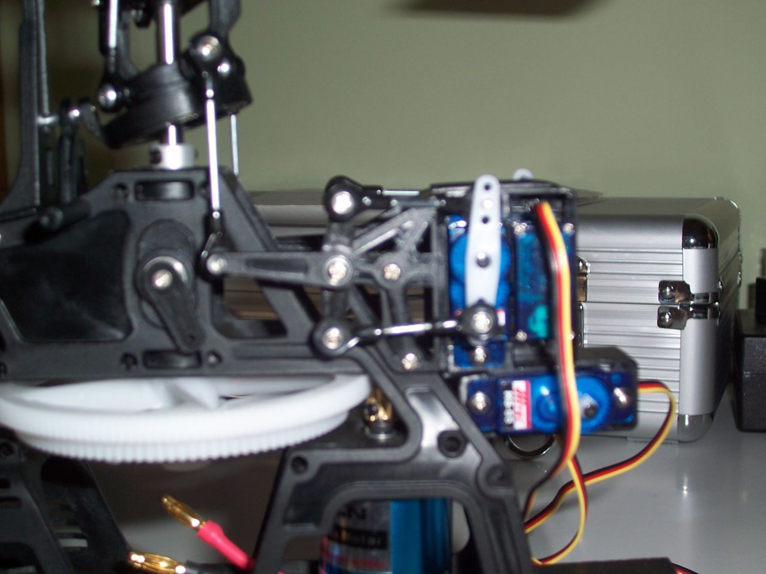

Otra duda que me surge es en las varillas de los sevos, las medidas del manual no me sirven he tenido que alargarlas, ¿ es normal? mirar la foto:
esta foto es del lado derecho (visto desde atras) pues bien la varilla superior me roza como lo soluciono, le lijo al chasis u que.

Yo esas varillas superiores las llevo por el lado de fuera del servo, si las ponia por dentro me rozaba en el chasis y en el propio servo. No me rozan con nada ahora, ni con la canopy que sólo le he recortado un poco a la altura de la corona. Eso si, si pongo las medidas que pone en el manual, me parece que eran las K y L, pues se oye un sonido como que se estan forzando los servos y no me gustó, asi que las alargué un poco y ahora sólo suenan con el plato arriba del todo.
Por otro lado, yo no he puesto ningún trozo de circuito ni nada para sujetar los servos, simplemente 2 tornillos (de sobra del kit del heli) por servo. Donde encaja el tornillo en el chasis parece endeble, pero si te fijas justo en esa zona donde entra el tornillo (por dentro) el plástico está reforzado con 2mm de más.
