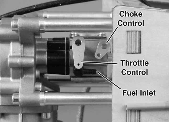

Pues nada, una imagen vale más que mil palabras.

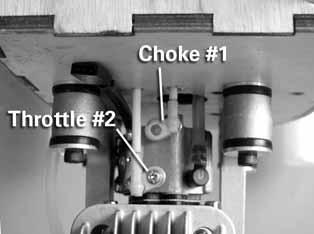

Lo que tengo es que el trottle control lleva dos prisioneros allen 1.5 que he apretado y fijado con fijatornillos pero en parte por forzar el recorrido del servo (por no ajustar bien) y en parte por las vibraciones se me soltó en vuelo y quedó acelerado a tope y gracias a otro compañero del club con más experiencia que yo no estrellé mi yak55m.
Total que ahora ya está arreglado y vuelto a fijar pero he visto que mucha gente lo lleva con un tornillo directo por el agujero al interior (como la segunda foto que pone M3) y la pregunta es QUE COÑO DE MÉTRICA TIENE??, he probado con 2.5 y 3mm pero no coincide ninguno, el de 2.5 casi casi pero no consigo que rosque bien.

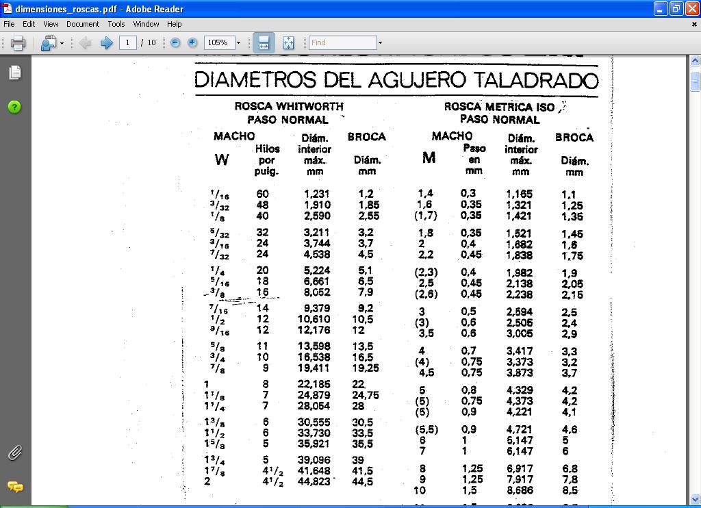

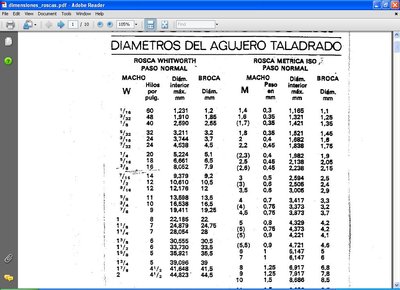

algo asi debe ser, el tornillo de 2,5 mm se trasrosca con paciencia intentare medir con calibre e ir probando, aunque creo que al ajustar bien el ecorrido y no forzar no se volvera a soltar. Gracias, probare

justo es este tornillo del trottle que viene en el dle20 pero en mi 30 es el de arriba

El tornillo no es de paso metrico, prueba con alguien que tenga tornillos de accesorios, comprados en USA.
Por carganton
#1060467
OK, encontrado y puesto (no se que medida será pero está entre 2 y 2.5mm, de hecho he tenido que comprar unas llaves allen de pulgadas para apretarlo, además los agujeros de los laterales eran de 3mm y con un macho le he echo unos de 4mm con unos prisioneros y ha quedado de lujo
