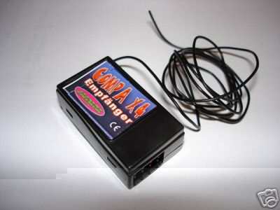

JAMARA COMPA X4:
Como su nombre indica, 4 canales. Mide unos 36 x 20 x 10 mm y pesa unos 10 gr.
Sencillo, pequeño, barato (entre 21-28€ aquí en los madriles). Usa cristales FUTABA de tamaño normal. Montado en la “Llanera” de Quico no dio ningún tipo de problemas de alcance.
Parece un receptor ideal para alas volantes y habría que probar que tal soporta los “ruiditos” y “chisporroteos” en, por ejemplo, un Easy Star ¿algún voluntario?

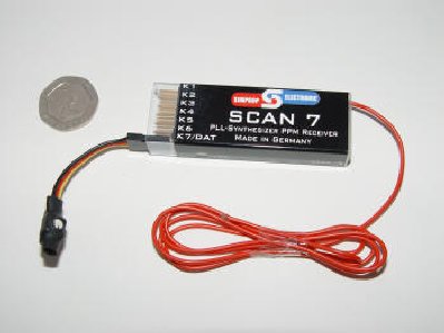

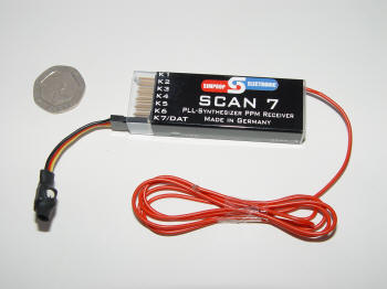

SIMPROP SCAN7:
7 canales. Mide unos 65 x 22.5 x 12 mm y pesa sobre 20 gr.
Sofisticado, alargado (como los paquetes de chicles) y entre los 75-80€.
Te olvidas de los cristales. Enciendes la emisora, luego el receptor, accionas un pequeño pulsador que lleva en la parte contraria a los enchufes de los servos y se pone a “buscar” la frecuencia de tu emisora, cuando la encuentra te avisa con el pequeño led que lleva en un lateral y ¡voila!.
Las prueba de alcance en el suelo, fueron satisfactorias; pero una vez en vuelo nos dio un par de sustos, no estaba muy claro si la “culpa” era del receptor o de mi falta de adaptación al vuelo de la Zagi de Armengol, así que le seguiré probando en mi MiniToons este fin de semana.

Tengo un Compa X6 recien comprado que le pondre al easyglider nuevo.
Enrique me da la sensacion que el X4 es exactamente igual que el X6 excepto que por la cajita que tiene solo deja ver los 4 conectores de servo. Estoy casi seguro que por dentro es de 6 canales.
Si no tiene soldados los conectores, seguro que lo puedes soldar y tiene los 6 canales.... :) Ya estamos inventando...
A mi me ha costado 24 euros en hobbymodelismo.es La verdad que de precio un 10
Para mi que no, es bastante más pequeño que el X6 y aunque lo fuese, con los goterones de estaño que me gasto, seguro que hacía un estropicio.

Yo tengo un Scan7 hace tiempo montado en un Dardo. En principio todo bien hasta que un dia tengo interferencias y salvo el avion de milagro. Llego a la conclusión de que es un problema de montaje: antena cerca de transmisiones metálicas, suelta en el fuselaje :oops: . Lo arreglo y la encauzo por un tubito pegado al fuselaje para que esté bien estirada y todo se arregla, vuelo así una temporada hasta que un par de veces, al aterrizar (avión justo enfrente de mi, a menos de un metro del suelo) bruscamente mete el morro (de hecho se clava :shock: ), seguramente porque la antena del receptor apunta directamente al emisor y se convierte en un punto. Supongo que son rotores unido a que soy muy malo aterrizando :roll: y vuelvo a salir. Otra vez pierdo el control y aporrizo (en un concurso F3F :) ), miro la instalación y veo que la antena está en parte fuera del tubito y apelotonada por el morro (con los aterrizajes se fue saliendo poco a poco por no poder fijarla en el extremo :oops: )
Conclusión: nunca había tenido un receptor tan quisquilloso por la instalación y no se a qué echarle la culpa. Yo me resisto a pensar que es malo (con lo chulo que es ;) ) pero ya no se que pensar, sobre todo después de ver vuestros resultados, así que...

Karras, el caso es que hay a quien el Scan7 le funciona perfecto sin tantas..."tonterías"... sin ir más lejos Wallkom en este post, o Pau Escobosa (¿estás por ahí?) de este foro. Yo, a día de hoy, no puedo recomendarlo a nadie: sí puedo dejarlo, que se pruebe, y si funciona perfecto pues mira qué bien.

Pues ayer, a eso de las ocho de la tarde, me fuí al cerro del Viso, con el SCAN7 montado en el MiniToons.
Las pruebas de alcance bien, los primeros instantes de vuelo bien y de repente, a no más de 50 m y yo solito en el cerro, se me va derechito al suelo.
Me cuesta creer que no funcione bien, pero...

El Compac x4 y X6 los he probado con mucho miedo en aviones pequeños y la respuesta ha sido estupenda. Los he visto en do Easy Glider, subiendo en termica a una distancia considerable en Guadarrama y ni con motor ni sin el han dado problemas.
Son dos receptores que para mi tienen un 9,9 en calidad precio. Dejo una decima por si existe otro. :wink:

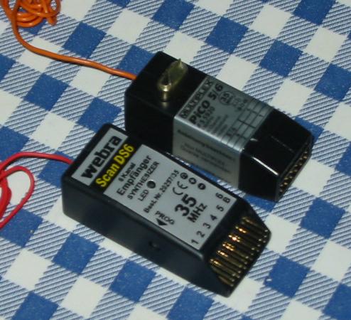

Este domingo he hecho la primera prueba (en vuelo).
Como podéis ver en la foto, tiene un tamaño (51x22x17 mm) muy similar al Multiplex Pico 5/6 y su peso es de 16 gr.
Su forma de programación es muy sencilla:
-Enciendes el emisor.
-Pulsas el botón “PROG”.
-Enciendes la recepción y sueltas el botón.
El led de la parte superior empieza a parpadear en intervalos de ½ sg hasta que encuentra la frecuencia del emisor, entonces el led cambia el parpadeo a intervalos de 1sg, para avisarte de que ha sintonizado con el emisor. Si se quiere activar/programar el “Fail Safe” hay que volver a pulsar el botón “PROG” durante esos 10 sg.
Una vez sintonizado, el led permanece apagado salvo que:
-Se produzca una interferencia, en cuyo caso parpadeará mientras dure la interferencia.
-Detecte un voltaje bajo de la batería, en este caso permanece encendido.
Como hacía poco aire y faltaba poco para que empezara el GP de Brasil de F1, estuve solo, así que sólo puede comprobar que el funcionamiento y alcance son correctos.
Espero probarle este miércoles con más "frecuencias" alrededor.
