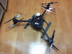

Acabo de montar un hexacoptero con la siguiente configuración:
-Chasis: CarbonCore Y6 650
-Estabilización: DJI Naza GPS
-Motores: T-Motor MT2814 770 RPM
-Reguladores: Dji 30 Amp (Opto)
-Hélices: Graupner E-Prop 11x5
-1 Placa de distribución de corriente hasta 8 reguladores
-Receptor: R617FS
-Emisora: Futaba FF7 2.4 Ghz
-Baterias: 2 x zippy 4s 20C 5000mah (en paralelo)
Al ir a armar los motores en modo GPS Att, los motores hacen ademán de arrancar y comienzan a girar a trompicones sin llegar a arrancar del todo. Si la prueba la realizo sin las hélices montadas, arrancan 5 de los 6 motores, quedando uno sin llegar a arrancar del todo. Esta prueba la realizo con dos baterías LIPO 4s 20C 5000mah en paralelo y da la sensación como si no le llegara la "chicha" suficiente para arrancar todos los motores.
Si realizo la misma prueba con la hélices montadas pero con una batería Rhino 3s 20C 3700 mah, sí que consigo que arme los motores aunque a uno de ellos le cuesta arrancar más que a los demás.
He probado los motores uno a uno conectándo los variadores al canal 3 del receptor un parece que están todos bien calibrados y los motores arrancan todos sin problenas. También he subido el ralentí ("Motor ilde speed") desde la aplicación de configuración de la placa al valor más alto, pero con la batería de 4s y las hélices montadas no llega a arrancar todos los motores ¿alguien puede indicarme cuál puede ser la causa por la que no llegue a arrancar con la batería 4s?
Gracias de antemano
