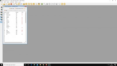

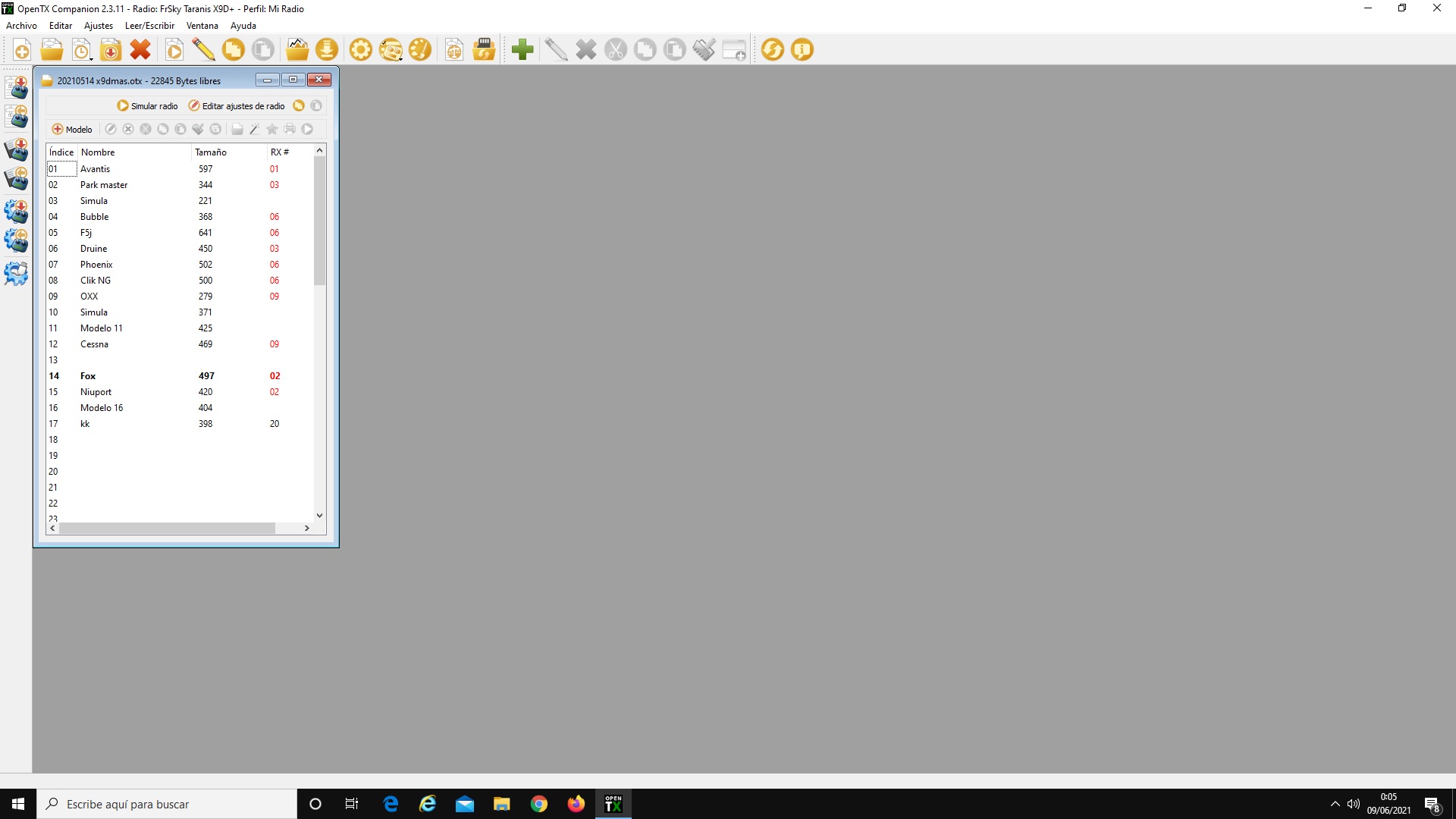

.Una cosa que me pasó y que seguramente sabréis es que por desconocimiento, ponía el mismo nº de receptor a dos modelos pero con receptores distintos, en un principio funcionan pero pierden señal inmediatamente, les he puesto cada receptor su nº y sin problema.Me ha pasado con todos los recptores, radiomaster y frsky. Me tiró un velero y uno de motor, menos mal que el pegamento D4 es una maravilla :D .
.Un compañero muy avezado me lo solucionó al ver que en el companion salían varios receptores con el mismo nº y en rojo.Por lo visto si pones dos receptores diferentes, por ejemplo uno el X8R y otro el S6R en el mismo nº enlazan pero lo hacen en precario y pierden señal, el emisor no se "entiende "correctamente con ellos

Buenas compi te refieres a poner 2 receptores en el mismo modelo, o al numerarlos cada uno en su modelo repites el número de receptor? Creo que te avisa y no te deja poner un número si ya lo tienes asignado a otro modelo o Rx.

Charlie, a ver si termino de aclarar el tema...
Por ejemplo, tienes un velero con un X8R al cual lo has dejado con el numero 1 y en otro modelo distinto tienes un S6R que tambien tiene el numero 1.
Y si no le pones ningun numero, que pasa?
