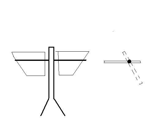

Tengo una duda...ya me ha pasado un par de veces...que el timon de profundidad se me ha girado al reves....la varilla que va del servo al eje me flexa y a llegado a girar...
Creo que es porque el aleron de profundida tiene más superficie por delante que por detras..y eso hace que tiena a girarse cuando le da demasiado el aire...
Como me explico mal...dejaré un dibujete...
Supongo que ele eje tendrá que estar o adelantado o justo en el centro..no tan atrasado...
a ver si alguien me entiende..jejeje

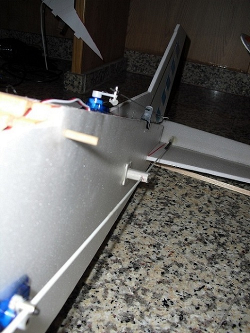

No entiendo muy bien como puede ser que se te invierta el timon de profundidad, supongo que usas un sistema de enganche que desconozco. Yo normalmente uso horn de los normales pegados en la superficie. Pero en un principio no creo que sea un problema de la posición de la varilla que hace de eje.
Lo que sí me ha dado problemas es alguna varilla por flexar (especialmente las de decathlon...), lo que hacía que con velocidad o viento se moviera la superficie sola. Lo que hago es poner una guia improvisada centrada, que evite que la varilla pueda flexar, te pongo una foto de mi última chatarrilla voladora. En este caso puse un trozo de un palo de la jaula de los pájaros en el brazo del servo del timon de profundidad y un trozo de una pala de un microhelicóptero que destripé hace tiempo para el timón de cola.
Las chapucillas de guia se ven en el centro

pues va a ser que tienes razon la varilla esta muy alante y eso hace que el viento le afecte. es como si el gancho de remolque de un planeador en vez de estar en el morro lo pones por detras del ala,el planeador se dara la vualta e ira remolcado d culo. no se si me habre explicado

Me has entendidpo perfectamente mexillondarria.....y ya lo he solucionado....he puesto el eje de tal modo que tenga mas superficie del flap por detrás que por alante...así hay más fuerza por atrás y nunca llegará a dar la vuelta...
Y ya está probado....a volado estupendamente..jejeje...

de nada. el dibujo estaba clarisimo. me alegro que lo solucionaras.un saludo
