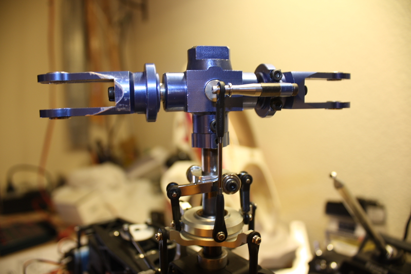

Rotor metálico del raptor pasado por el torno para quitar la parte superior, la parte que bloquea la estrella es de RJX y las rótulas de paso son Kasama modificadas con unos casquillos hechos con el torno y roscadas por el interior..¿Funcionará? ¡Quí lo sá!
