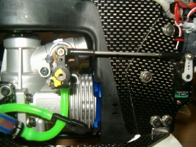

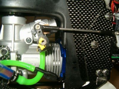

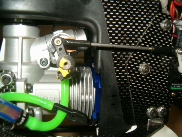

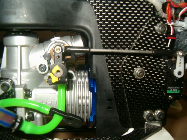

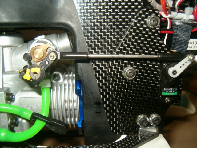

hola a todos tengo un problema con la carburación de este motor llevo montado el card smart el motor tira de maravilla el problema lo tengo cuando acelero de mínimo a medio es tic el motor empieza a ratear y termine parándose tengo que ir acelerando a golpes hasta que llega a medio es tic y se quita ese problema el card smart lo tengo programado a 90 grados si abro la aguja de baja el motor va peor y se acentúa mas el problema tanto que silo arranco a si y le quito el chipo se para el motor le cierro baja y llano se para no se si cerrar le mas la bujía es nueva y si fuera la bujía lo aria igual cerrando que abriendo para que balla mas o menos bien tengo que cerrarle bastante la aguja de baja otra cosa que e notado es que haciendo hovering o translaciones tiene rateos esporádicos mi pequeños y continuos que cerrando alta an ido decreciendo el combustible que uso es hecho por mi lleva 30 de nitro y 20 de klo os pongo unas fotos de como llevo las agujas tanto la de baja para que balla medio bien y la de alta con las posturas que adocta con el car smard en las distintas formas de buelo.
a sin llevo la vaja para que vaya medio bien
a sin esta la alta al arrancar que corresponde a tres cuartos de vuelta perdon la aguja esta a una vuelta y un poco mas de un cuarto
esta es la posicion en hovering y un poquito mas cerrada con translaciones
esta posicion en 3d pidiendole chicha

Pues ya te lo aclaro yo,
Si ratea en la transición de baja a alta hasta que se para, eso quiere decir baja demasiado abierta, cierras un pelín y verás como no lo hace.
Si se parara en seco en la transición, indica todo lo contrario, baja muy cerrada.

#890330
hola de nuevo hoy e estado en el campo de vuelo sobre las tres de la tarde y e conseguido que la traslacion de mínimo a medio valla perfecta sin tener que tocar la aguja de baja e cerrado la alta asta dejarla en una vuelta y unos 7 u 8 clip lo que a un noto es que en vuelo tiene un pequeño rateo que casi no se aprecia lo noto sobre todo en la cola no se si es el motor si es la varilla que manda sobre la cola que tiene un poco de juego en los soportes que guían la varilla y provoca alguna vibracion que repercuta en la cola el caso que los quean visto el helicóptero funcionar dicen que va como un tiro y no le aprecian nada a un así intentare colgar un vídeo a ver si vosotros notáis algo o son manías mías.

#890343
No me extrañaría, que con el Nitro que llevas, aun este algo gordo, yo con un 13% de Nitro le tengo cerrada el alta a unos de 3/4 de vuelta y la temperatura no supera los 120ºC reales, medidos con termómetro a bordo. De todas formas ten mucho cuidado, ya que con unos 5 clics mas de cerrado, superaras los 160ºC y eso no es muy aconsejable.
