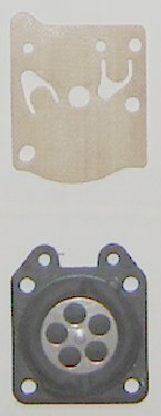

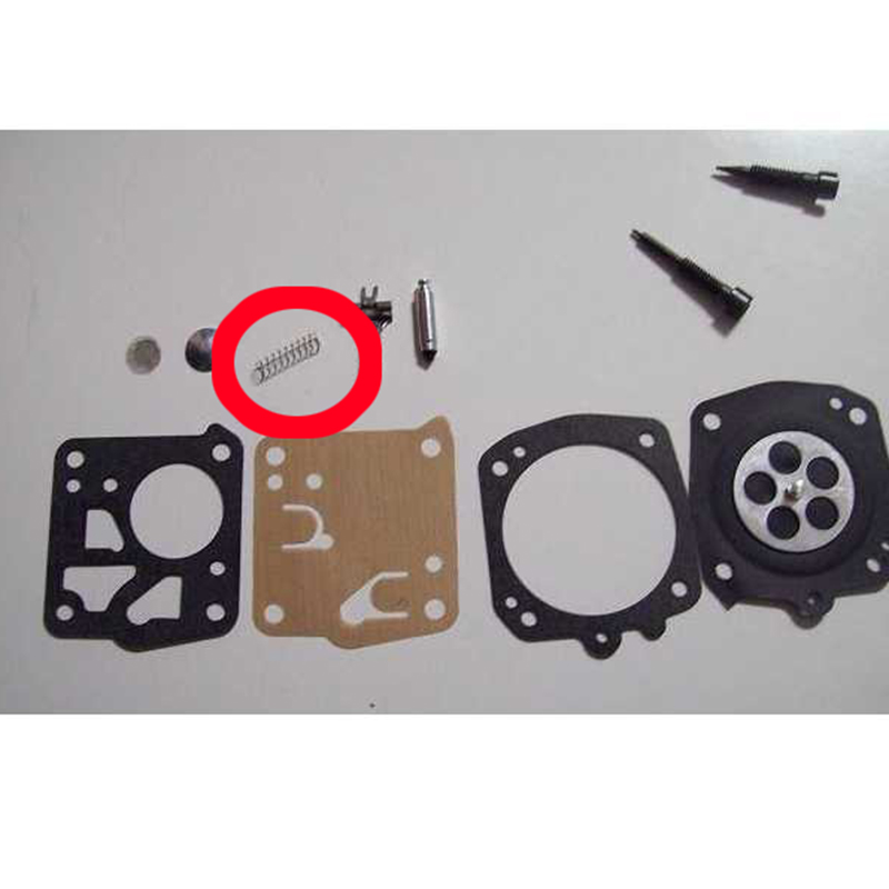

Cuando un carburador falla hay dos cosas que hay que revisar: el filtro interior como te han dicho y las membranas, hay dos: la membrana bomba la que tiene las lenguetillas y es plana, y la más importante la membrana reguladora y que está sujeta con 4 tornillos, es la que regula el paso de combustible, tiene que ser flexible, si se "acartona" o te deja pasar poco combustible o te ahoga el motor, es conveniente cambiarlas una vez al año, posiblemente es lo que ocasiona el problema que tienes, te adjunto foto de las dos.

Problema resuelto, comprobar por si alguien le pasa algo parecido , el muelle que va donde la leva en el carburado no dejaba a esta hacer bien su función a veces se quedaba un poco duro y esta no subía y no bajaba bien, en fin misterio resuelto, gracias a los que contestasteis , saludos.
Por manuelcasaas
#1416960
Bien, pero un poco raro la leva que dices en el carburador la controla la membrana negra, y si está bien no debe dar problemas el muelle, pero si dices que está resuelto suerte,
