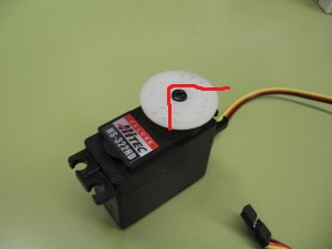

Bueno, tengo un problema, siempre he llevado el servo de cola en el tubo(estilo sport), pero ahora he querido cambiar la ubicacion de mi servo nuevo(ds520), y colocarlo en su sitio original(estilo Pro), bien he colocado el ball link  a 90° respecto al servo, y al moverse me choca con el tail boom. Mi pregunta ¿que es lo que pasa?, ¿ la ubicacicacion del ball link, no va a 90° y va paralelo en su punto neutro con respecto al servo?, ¿va a 90° pero necesito bajar el servo para que no choque con el taim boom?, a ver si me podeis iluminar. Gracias.

hola compañero.
antes que nada decir que si, se pone a 90º. es decir, el servo esta orizontal respecto al tubo de cola, pues el brazo quedara apuntando acia el suelo.
o usas un brazo normal, o bien, recortas el redondo dejando menos de media rueda para que al moverse no toque el tubo de cola.
yo uso esta segunda opcion:
slds!
