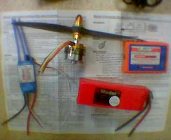

Hay en himodel un conjunto de lipos, motor y variador muy muy barato.
Si no tienes prisa lo puedes pillar en himodel.com que te saldra mas barato. Si quieres tenerlo YA, himdel.es y en 24h lo tienes en casa aunque sube algo mas.
Motor + variador = 31,25$
http://www.himodel.com/en/rc_hobby/electric_1442.php
Lipos 11.1V 1800 mAh = 28,50$
http://www.himodel.com/en/rc_hobby/electric_700.php
Y si me apuras, tendrias que pillar un cargador de lipos = 16,25$
http://www.himodel.com/en/rc_hobby/electric_981.php
Total sin cargador 59.75$, que al cambio (1.28 el viernes pasado) son 46€, pero al sumar la comision de pago y los portes te puede salir sobre los 55€ aprx.
Este equipo levanta en vertical 720g, o sea que tu avioncito, sin reductora ni nada, con una 10-5 subiría como un helicoptero.
Lo bueno es que puedes hacer volar esto y luego puedes aprobecharlo todo para otro avion.

Por josema31
#283764
ya tengo todo el material necesario para hacer volar al trasto este. me ha llegado hoy. estos de himodel son la caña.
bueno al grano, es la primera vez que utilizo lipos y brushless. y mi pregunta es???
como se hace el rodaje a estos motores????
hay que comprobar que el variador este programado correctamente para lipos 3s y demas?????
que consideraciones hay que tener para una bateria li-poly nueva, hay que hacer alguna carga especial o algo?????
bueno en general que hay que hacer para poner en marcha estos equipos nuevos, es conectar y punto o hay que considerar algunos pasos de puesta en marcha.
motor:2409-12, variador:25A, bateria:li-po 3s 11,1v 2200mAh
Por Oriolrc
#283773
Yo nunca he hecho nada especial, los brushless no hay que rodarlos, el variador creo que viene bien configurado para 3s (miralo en las instrucciones) y las lipos, haz una primera carga entera, aunque con el cargador que te viene, el solito ya te avisa cuando ya estan cargadas.
El cargador en resumen funciona asi:
Cuando lo enchufas se enciende la luz roja, cuando carga se enciende la luz verde a la vez que la roja, cuando termina de cargar se apaga la luz verde. Si lo dejas un buen rato conectado una vez ha terminado de cargar, la luz verde parpadea, lo que significa que esta haciendo el "goteo", es decir que va recargando lo poco que va perdiendo la lipo por el paso del rato.
En cuanto al avion para este motoraco en la web pone:
"3 cell lipo: 9X4.5APC-E 9900RPM 10V 23.8A Thrust 960 gram ( Air pressure 76mmHg/25 degree)"
23,8A x 11.1V = 264,18W
Teniendo en cuento que:
-Con 100W/kg un avion vuela, podrias hacer un avion de 2.64 kg que volaria muy justito.
-Con 150W/kg vuela sobrado pero sin florituras, podrias hacer un avion de 1.76 kg
-Con 200W/kg es un acrobatico, podrias hacer un avion de 1.32 kg
-Con 300W/kg puedes hacer un 3D o un hotliner, podria pesar 880g.
Ahora tu decides que tipo de avion quieres.
