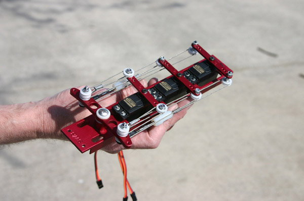

Petronio a eso es a lo que yo me referia, aunque si quereis ver sistemas raros mirar esta foto
