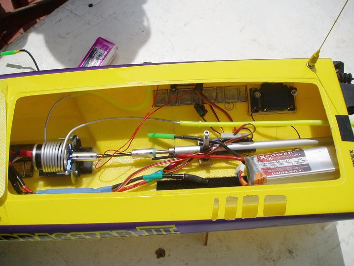

hola wag, la idea del canal de inundacion es que al estar en posicion inconveniente
( invertida) ese canal se llene de agua, pierda flotabilidad y el casco de la lancha escore hasta quedar en una posicion mas favorable que al acelerar recupere la posicion correcta ( con los pies hacia abajo
), tendras que jugar con la posicion de las baterias y otros elementos hasta lograr ese equilibrio, una posicion favorable de las mismas seria lo mas cercanas al centro del casco, asi al inundarse el canal, el centro de gravedad del casco estanco pasaria a estar mas cerca del centro elevaria el lateral, tambien que la abertura de escape del aire del canal no te deje una burbuja dentro que evitara que se hunda esa zona
lo mejor es encerrarse en el baño y en la bañera llena de agua ir haciendo pruebas de como se inunda y la posicion en que queda al final
( y cuando aporreen la puerta para preguntar que haces solo alli poner cualquier excusa tonta
