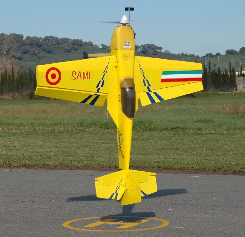

Para dejarlo en estacionario, si no tienes aire que te ayude, siempre tendras que estar compensando con alerones, yo con el Funtana tengo que darle a tope de alerones para poder frenarlo y siempre jugando lo minimo posible con el mando de gas.
Si escuchas el motor en este video veras como intento mantener el motor siempre al mismo regimen y no se escuchan golpes de gas.
http://www.youtube.com/watch?v=tWEY_qH7rOk
En esta foto puedes ver como tengo que compensar con alerones para que no gire.
