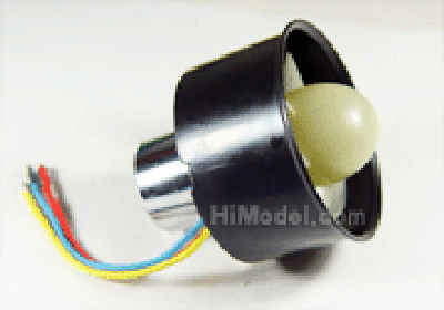

estoy probando una turbina de 55mm de himodel con el motor 2409h-7t y un regulador himodel profesional 40A - picos 55A y bateria 2200 20c 3s, probandola en la mano al llegar a un poco mas del centro del estick de la emisora la turbina se para y queda como a ralentí , el variador caliente que quema, ¿es poco el variador 40A?¿la bateria?? gracias

te aseguro que no lo había pensado. No volverá a pasar. Al probarlo en el avion y pasarme lo de las paradas pensé en que podia rozar la turbina por eso lo probé en la mano,GRACIAS por el aviso. Llamaría a himodel pero es que no le compré a el la turbina sino a China y no se si me responderá, Gracias..
