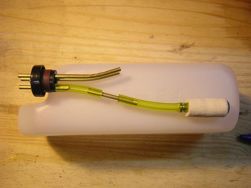

Tambien es interesante poner en el tubo del pendulo, a mitad de camino un trozo de tubo de cobre para evitar que el pendulo se desplaze hacia adelante.
Tapon tygon tubo cobre tygon pendulo
Saludos!

El filtro te vale, pero van mejor los de porex o fieltro (te decia felpa, si que andaba empanao! xD) porque evitan burbujas. Ese lo he visto por ahi, imagino que tambien te valdra.

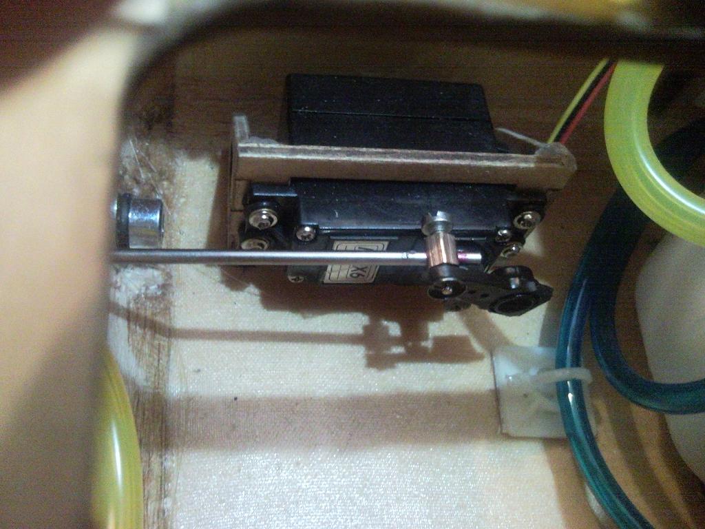

Otra cosa :roll: , el avíon tiene la ubicacion del servo del gas al lado del motor, quiero decir que con una pequeña varilla podría solucionarlo facilmente pero he leido por ahí que nada de metal ni carbono en el mando del gas. Compré un transmision sullivan (creo que se llaman así) de esas flexibles pero realmente no se como ponerla, quiero decir se ensamblarla pero no como puedo palicarla tan de cerca, quizá sería mejor alejar un poco el servo ¿no?
Podrías mandarme alguna foto de tu sistema de mando de gas para hacerme una idea.

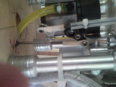

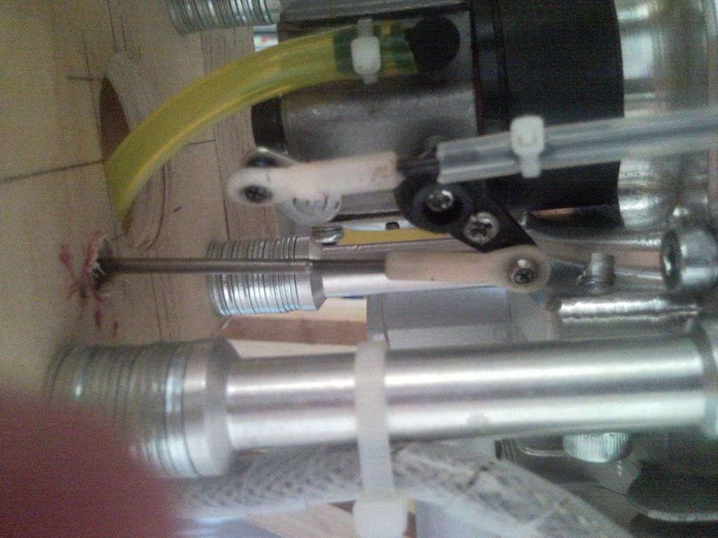

Pues yo lo tengo con rotula en motor, varilla de 2,5mm y prisionero en servo. La gente dice que rotulas en los dos lados, que el prisionero es una locura, pero en foros yankys yo he visto de todo y la gente no hay dicho nada.
Respecto a la varilla de carbono o metal, si tienes el receptor a mas de 30cm, y en estos modelos es bastante facil, no vas a tener ningun problema. Otra cosa esria que tuvieras el receptor metido entre un monton de varillas de carbono a modo de celda...
Eso si, el receptor lo mas alejado posible del CDI y que sea ppm IPD o PCM, o te quedaras sin modelo por las interferencias.
En la varilla, donde va el prisionero, le haces un surco con la dremel para que enganche bien el tornillo, le metes superglue y eso no se cantea. Ademas, la varilla yo la meti a presion en el prisionero. Y las rotulas, con las vibraciones tambien ceden, que no dejan de ser plastico.
De todas maneras, como estoy haciendo el rodaje con el motor en el avion, compruebo a menudo todo para ver si va cediendo algo, y por ahora todo esta en su sitio, y cada vez hay menos vibraciones.
Pero esto es como todo, para gustos, los colores! :)
Esta noche te pongo fotos que estoy en la ofi! :)

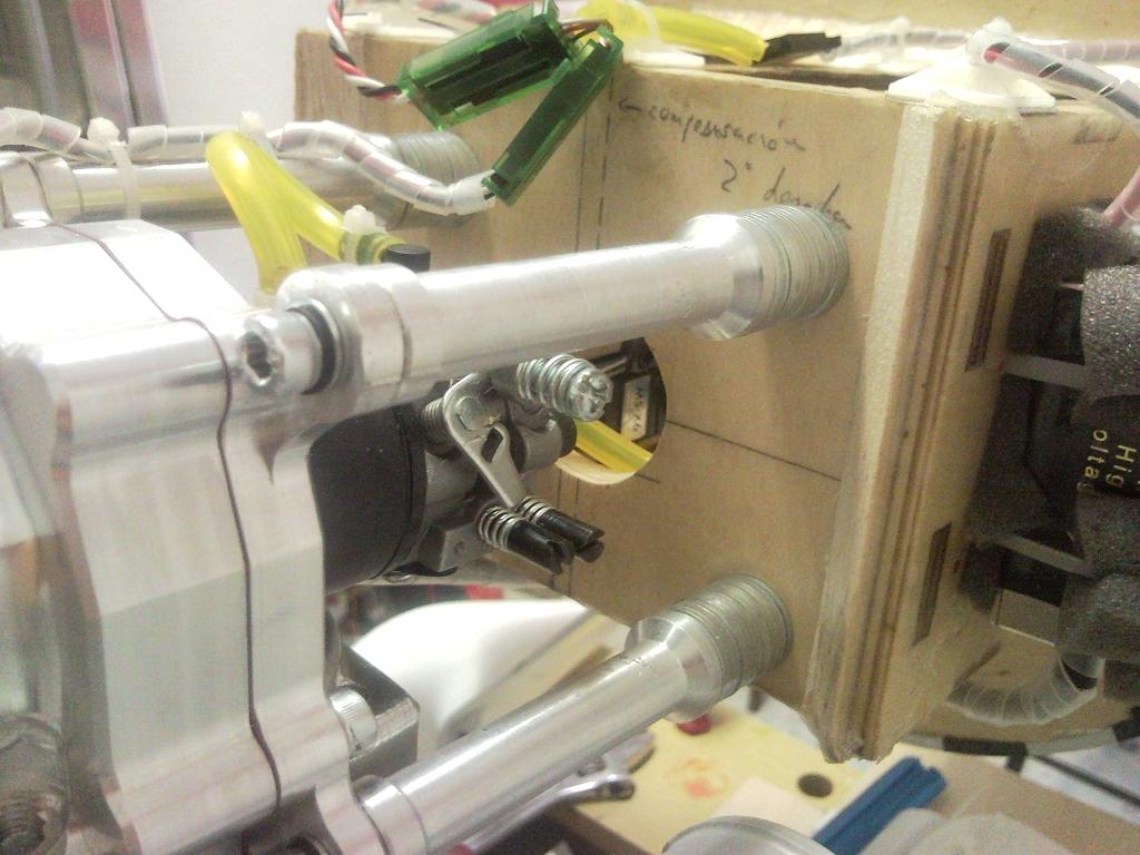

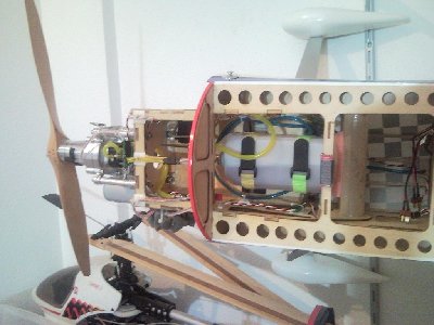

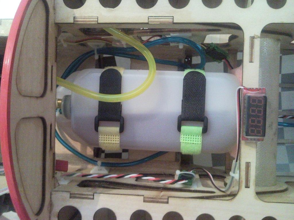

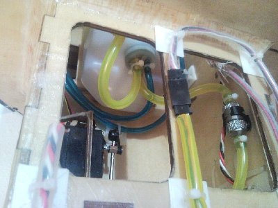

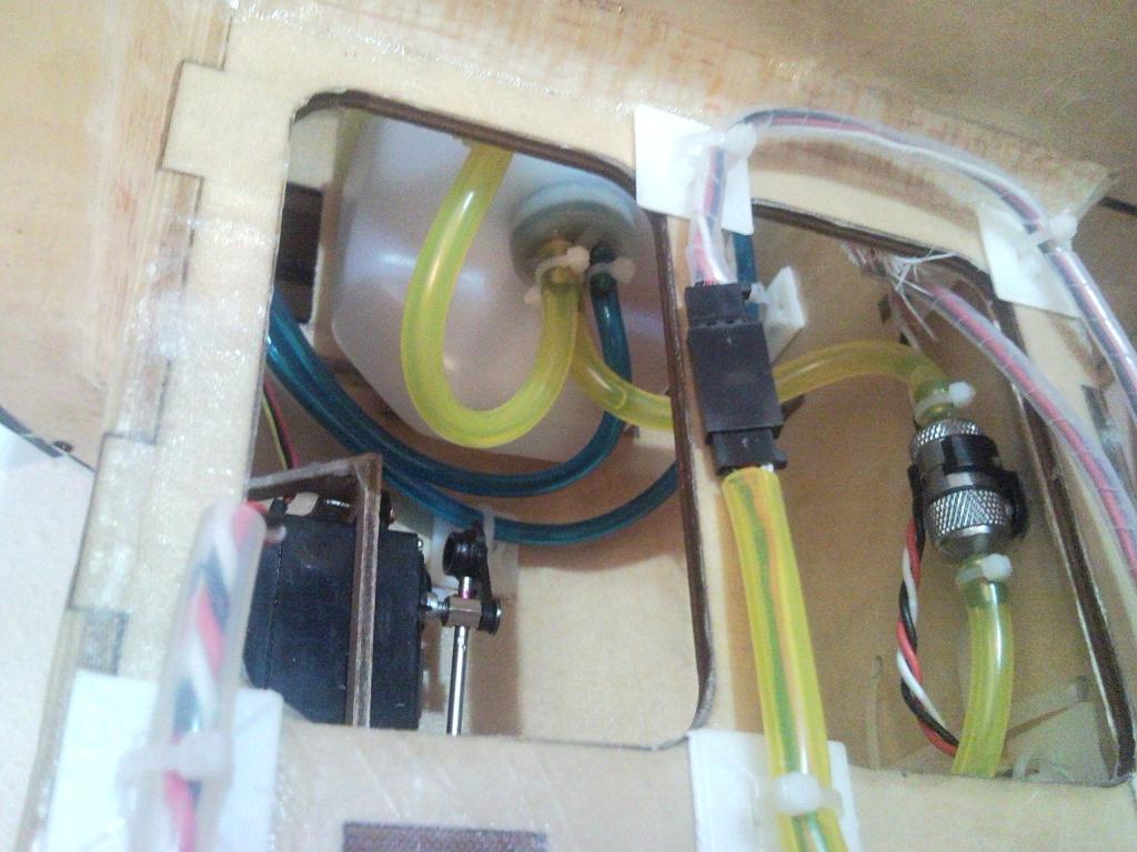

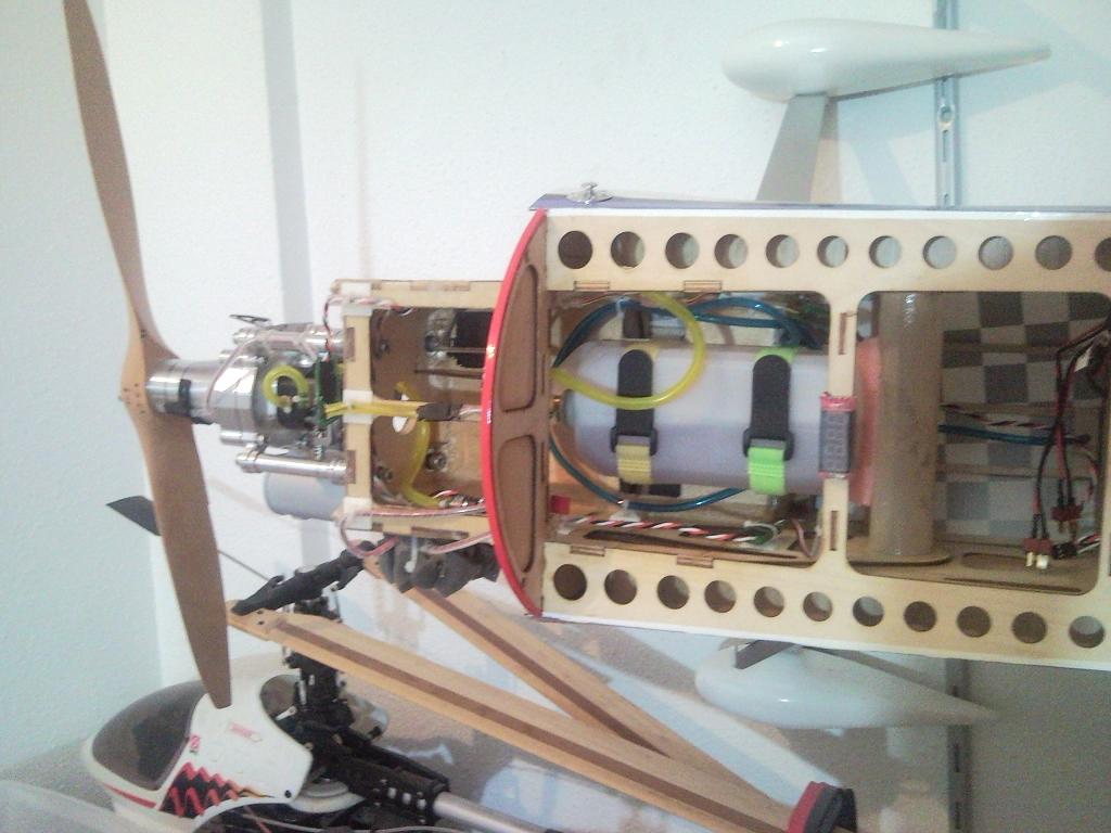

Te pongo fotos de como tengo yo la zona motor :)
Espero te sirvan!!!!
Saludos!!

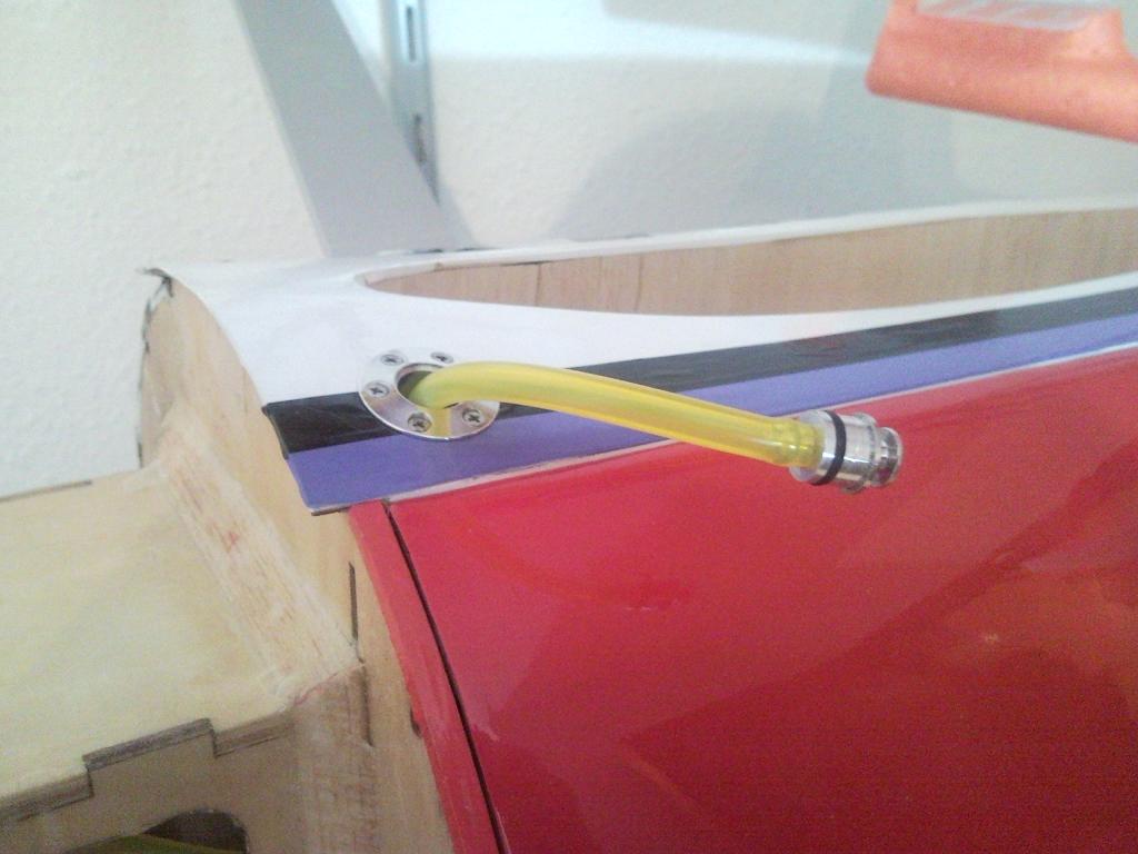

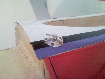

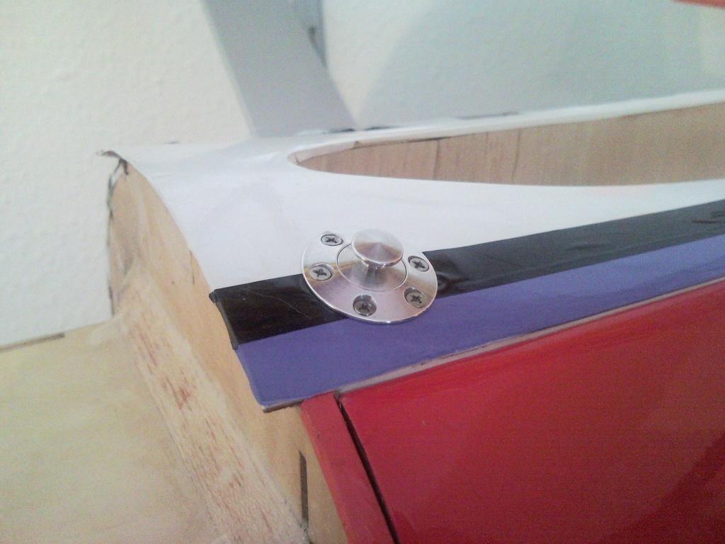

Salida del respiradero con el tornillo de quita y pon :)
