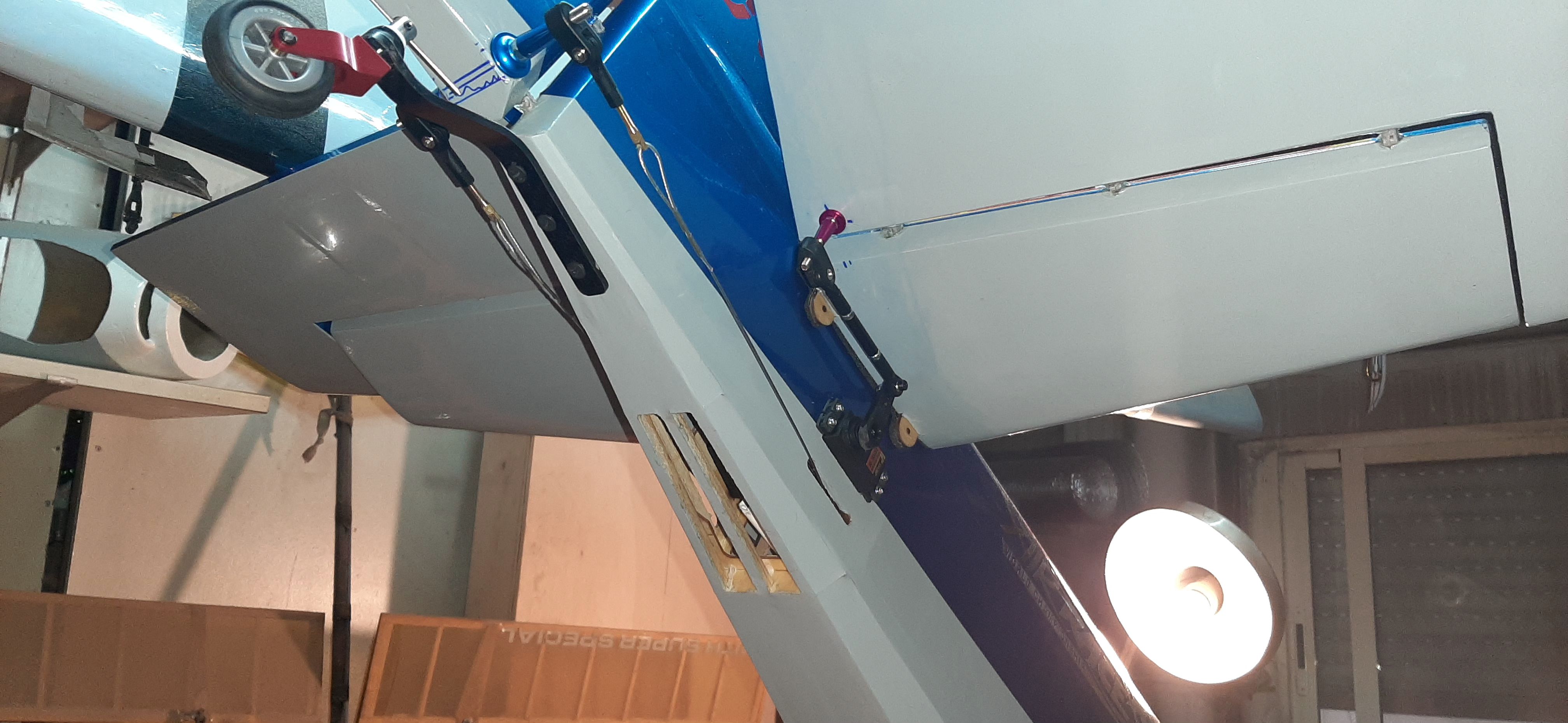

Por Dvm
#1421057
Por descargar cosas , he puesto un contrapeso en el péndulo (una tuerca) , es correcto? ImagenImagen
Enviado desde mi M2003J15SC mediante Tapatalk
Por Vigilant.
#1421058
Mi opinión.
Buen descarte.
El Péndulo debería de quedar lo mas pegado al fondo del deposito, sin llegar a tocar el fondo, ( que quede libre y lo mas ajustado posible ) ...el problema que tienes creo que es debido a esto, y según la imagen del deposito el péndulo no llega al fondo, le queda un poco.
La tuerca le vendrá bien para que pueda doblarse mejor el tuvo de Tigon en las transiciones, ...al ser este de cierta rigidez.
Por Dvm
#1421059
Las paradas has sucedido con depósito lleno , de modo que descarto que es por falta de gasolina.
En la foto da otra sensación pero no llega a 1 centímetro del fondo
Por Dvm
#1421060
Otra cosa que he hecho es hacer un agujero en el parallamas, el carburador quedaba a escaso centímetro y medio y no sea que le falte aire. Entiendo que todo suma y eso mal no le vaImagen
Por Marco Castro
#1421065
Los 35RA además tienen otro problema reconocido.
La temperatura del escape pasa al carburador, lo que calienta la gasolina y hace variar la carburación.
La gente lo soluciona poniendo una chapa de aluminio o contrachapado (del bueno) entre el escape y el carburador.
El deposito lo veo bien!! un pelin alejado el pendulo, pero bien :)
Saludos!
