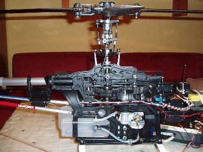

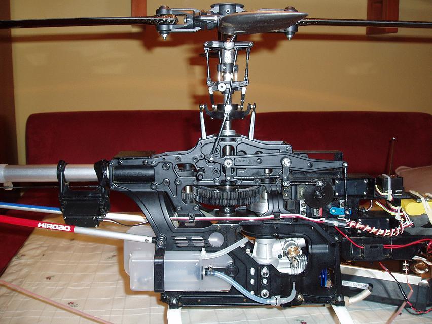

Encontrado el manual del Heli y despues de mi ultima "piña" me he decidido de una vez por todas a averiguar por que la tijera de mi sceadu "no evo" no se queda paralela cuando voy a 0 de paso. He vuelto a cambiar todos los links con las medidas indicadas en el manual, pero con identico resultado a lo que tenia antes, es como si me faltaran 0.5 o 0.75 cm a la longitud de los link centrales del flybar pero segun el manual llevan una medida y con esa es imposible. Recordar que es un sceadu 30 reconvertido a 50 y no es evo.¿ Sera que hay algun link que cambia del 30 al 50 y cuando los pido con la referencia del manual me mandan el del 30?
Tengo entendido que esos link se doblaban para conseguir mas grados en el sceadu normal, pero mi caso es que parece que les falta longitud...
