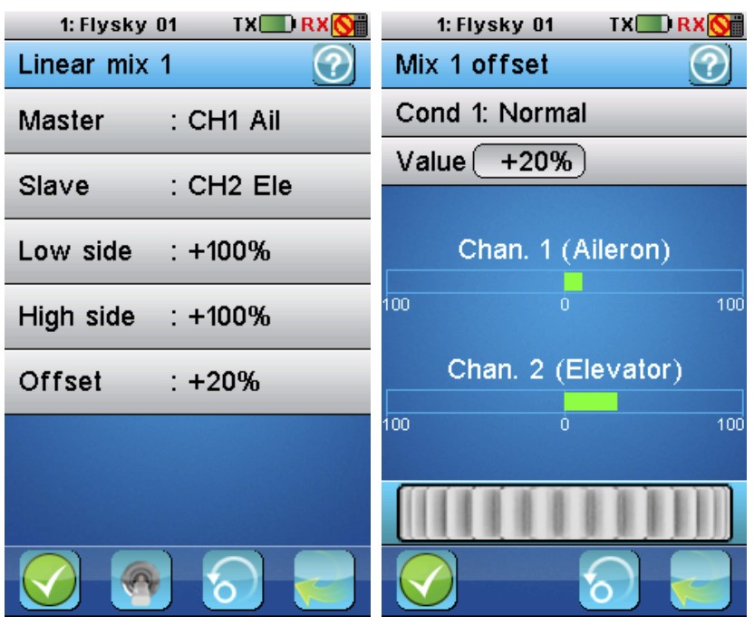

He encontrado el manual en inglés aquí. Aparecen mezclas lineales que podrías usar (capitulo 6.16), poniendo como Master el Flap y como Slave el Elevator, luego ajustando los finales y offset (posición del "cero") puedes llevar el servo a las posiciones que quieras.
También en el capítulo 7.4 que en el menú "Glider" parece que hay una función "flap to elevator", que según entiendo es realmente "elevator to flap". ¿Qué tipo de modelo tienes?
Creo que también se podría crear algo con "conditions", pero no tengo experiencia en eso.
Te recomendaría poner el servo centrado mecánicamente en la posición de 45º de flap, y luego con las dos posiciones de 0º y 90º con los end points deberías poder ajustar los otros dos puntos.

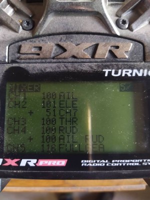

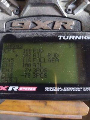

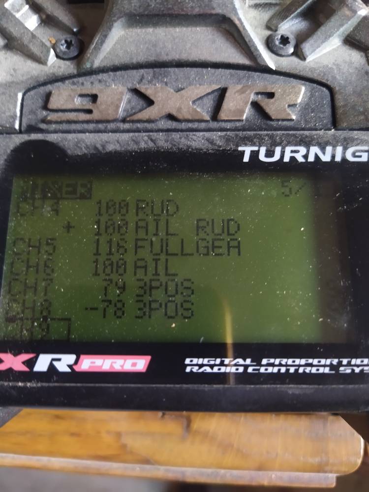

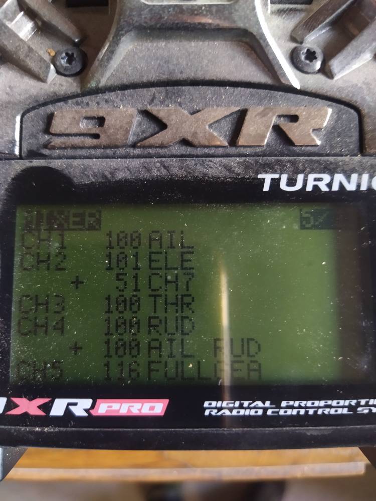

Hace tiempo que no trasteo en mi turnigy, de hecho esta semana me tire tres días para configurar alerones y profundidad para un ala. Pero te aseguro que si se puede. Tengo una funcub con la mezcla que tu quieres En la palanca de tres posiciones. Mañana intentaré sacar unas fotos a la pantalla de la emisora.

Decirte también que llevo gancho de remolque con servo. Jajajajaja no se como lo hice hace 5 años. Imagen
Sent from my Redmi Note 7 using miliamperios mobile app

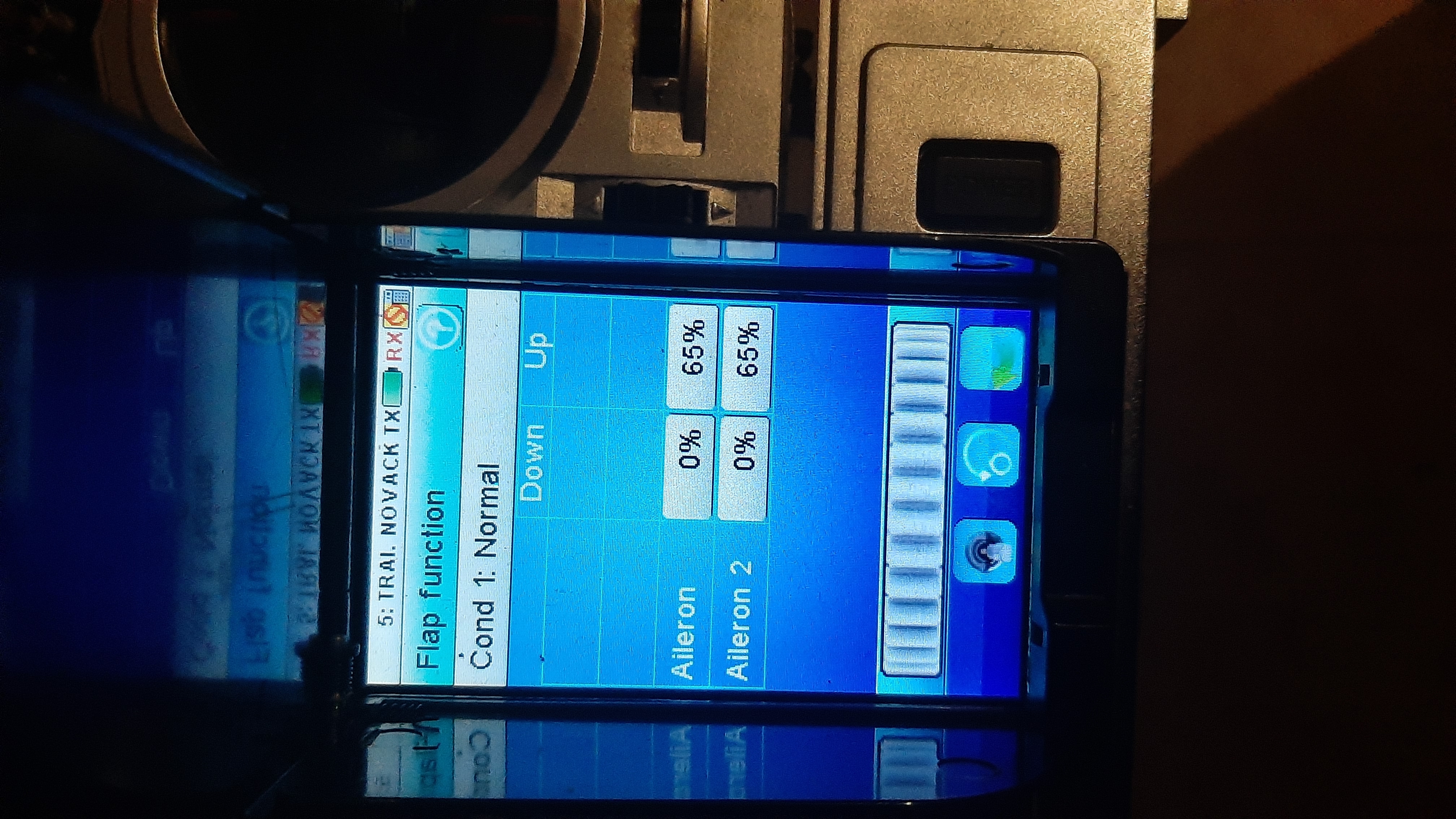

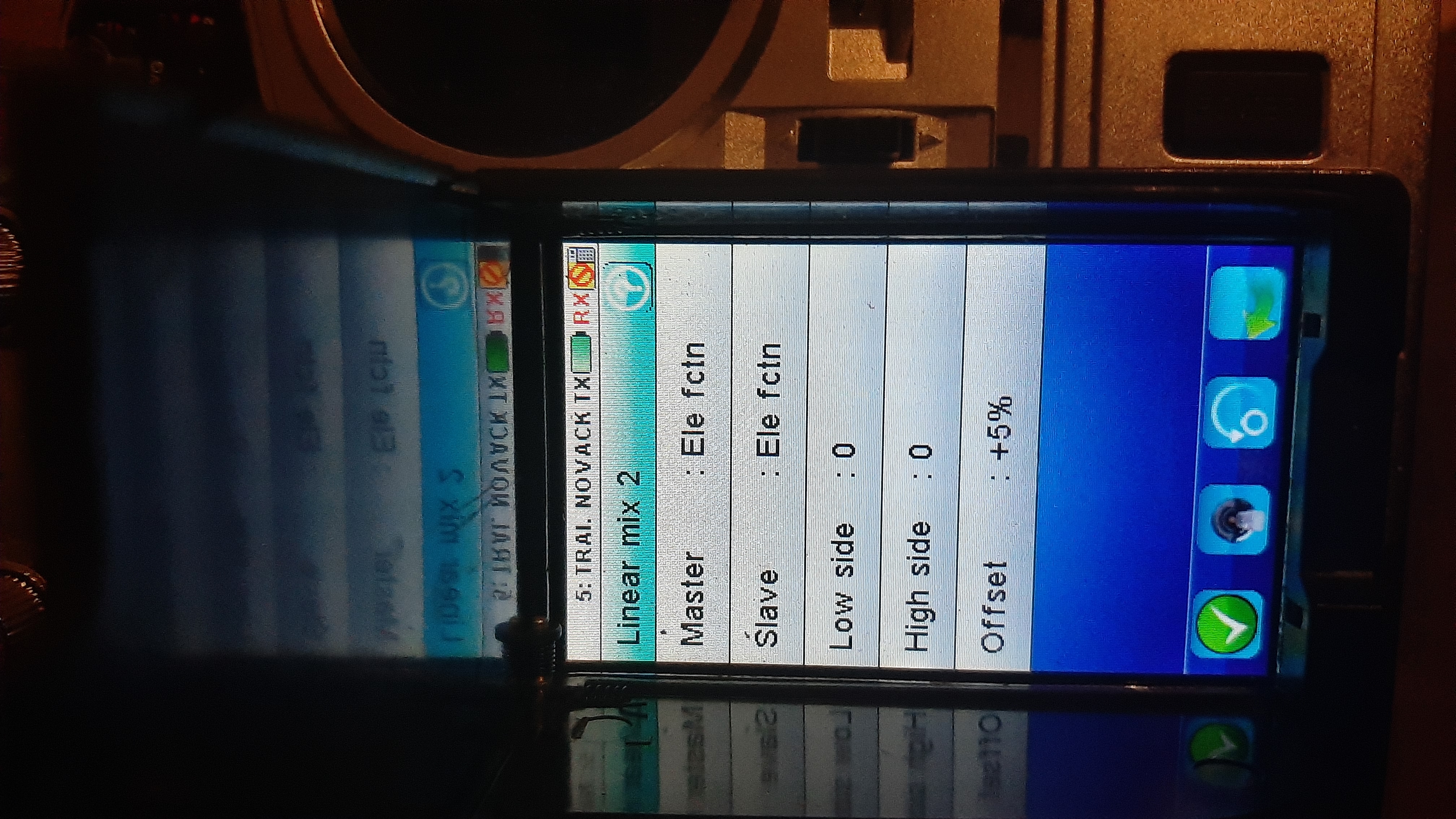

My fácil volant1, te vas a flap función, y ahí le das positivo o negativo según te bajen los flaps o alerones en tu modelo, y lo programas con un interruptor el que wuieras que se active la función de flap. Hasta ahí la primera foto.
Despues te vas a linear mixes y haces uns mezcla con elevon maestro y elevon esclavo y lo mas importante asignas el mismo interruptor que has asignado para que bajen los flaps en el menu flap función, y ha disfrutar :D
