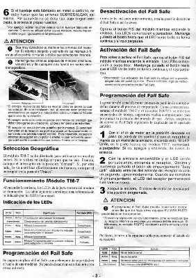

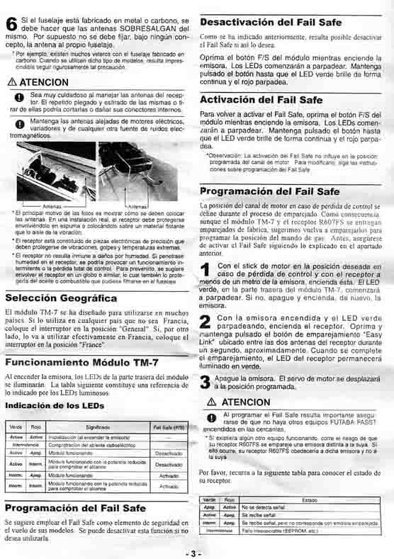

Antonio:
El otro día se me pasó comentarte lo del Fail-Safe. Te adjunto una copia de como se hace con el R607 , que supongo tendrá el mismo procedimiento que el tuyo; de cualquier forma me enseñas las instrucciones que venían con tu receptor y lo vemos.
También te reitero el consejo del compañero, de poner el comprobador de batería y observar su estado antes de cada vuelo, moviendo los servos.
