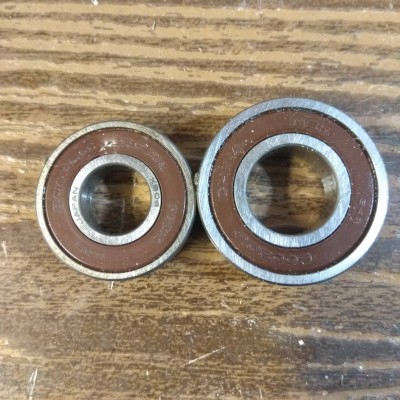

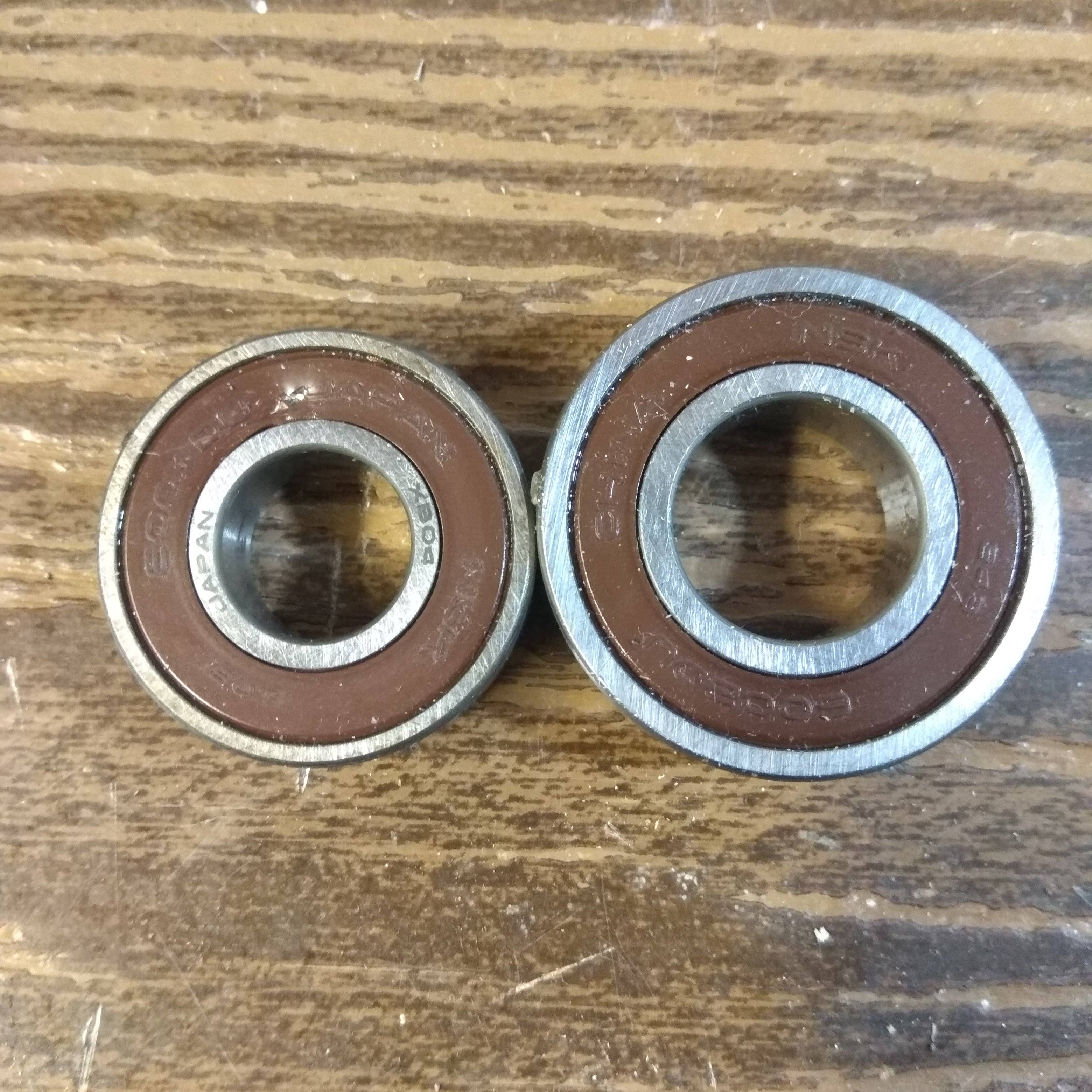

Ponlos buenos, cuestan dos duros, nsk o fag.

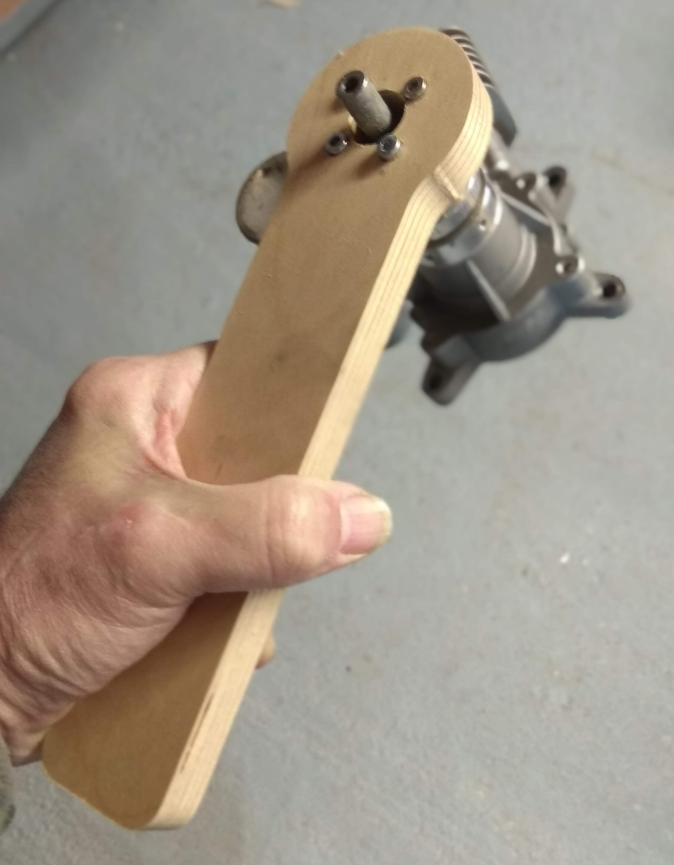

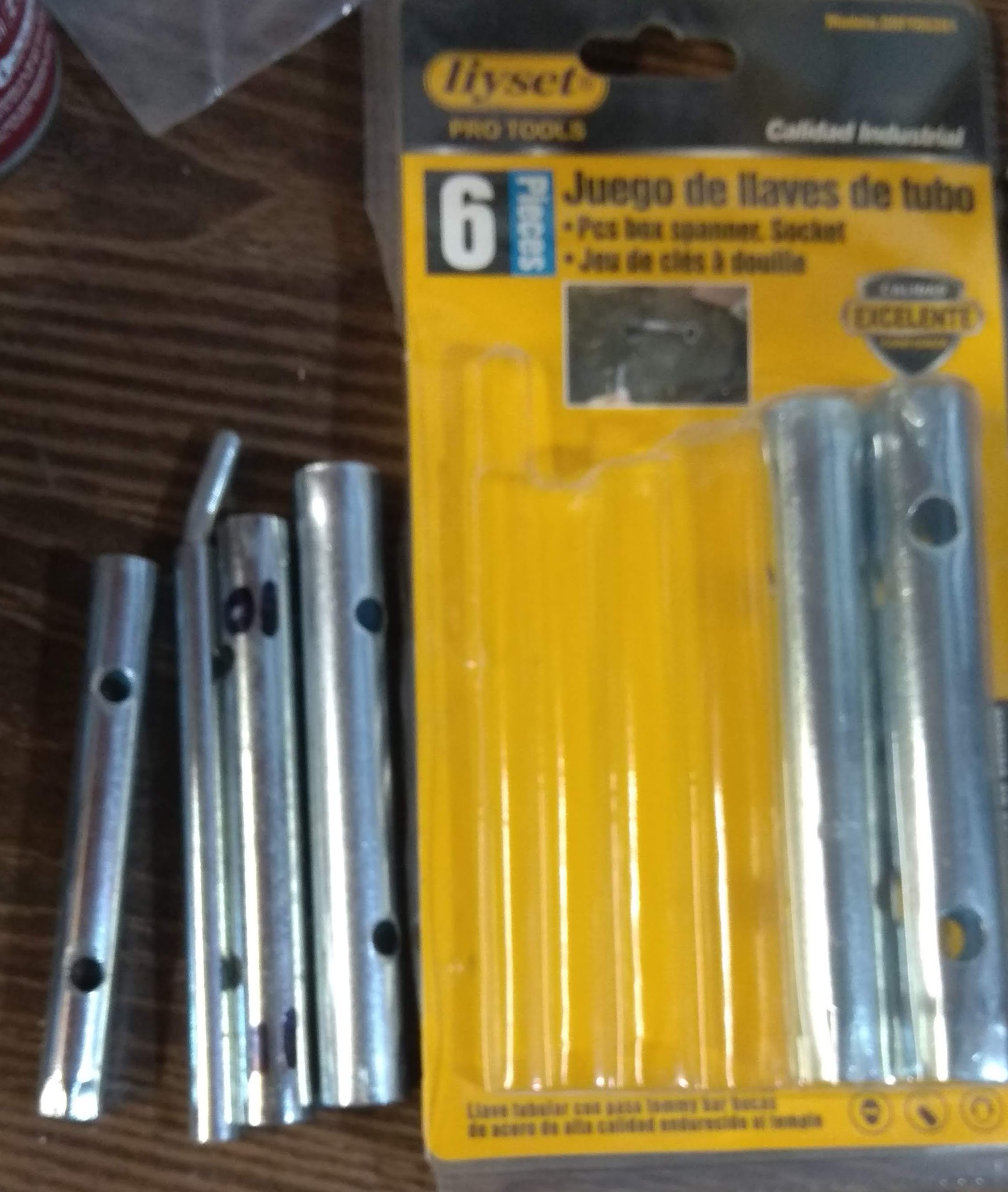

No hay manera de aflojar el tornillo central para sacar el buje y los rodamientos.
Me he fabricado un útil con madera contrachapada fenólica de 15mm para sujetar el buje.
Pero la llave de tubo no ha aguantado, se ha doblado y el interior de la llave ha quedado redondo. Es lo que tiene algunas herramientas chinas. :(
Miraré si encuentro una llave de tubo de 12mm que entre en el agujero de 17mm.
Esto se complica...... :(

Quisiera pedirte un favor si es posible hacer una foto del tipo de llave que usas. Las típicas llaves de tubo que tengo topan con el eje central.
He visto esta por Amazon, la medida exterior está en 16,8mm (17mm es el máximo para que entre) pero no se si internamente pasará el eje.
https://www.amazon.es/Wera-05004509001- ... SBD3&psc=1
Tengo un Leroy en mi ciudad, igual me acerco y la compro para probar.
https://www.leroymerlin.es/fp/82612559/ ... chaTecnica
Pero me da miedo que no aguante, o lo peor que termine fastidiando la tuerca y toque echar mano de la dremel. :shock:

Yo utilizo una llave de codo tuve que agrandar el agujero central y como es en ele puedes usar un tubo y haces más palanca con lo cual no necesitas calentar, "dadme un punto de apoyo y muevo la tierra"

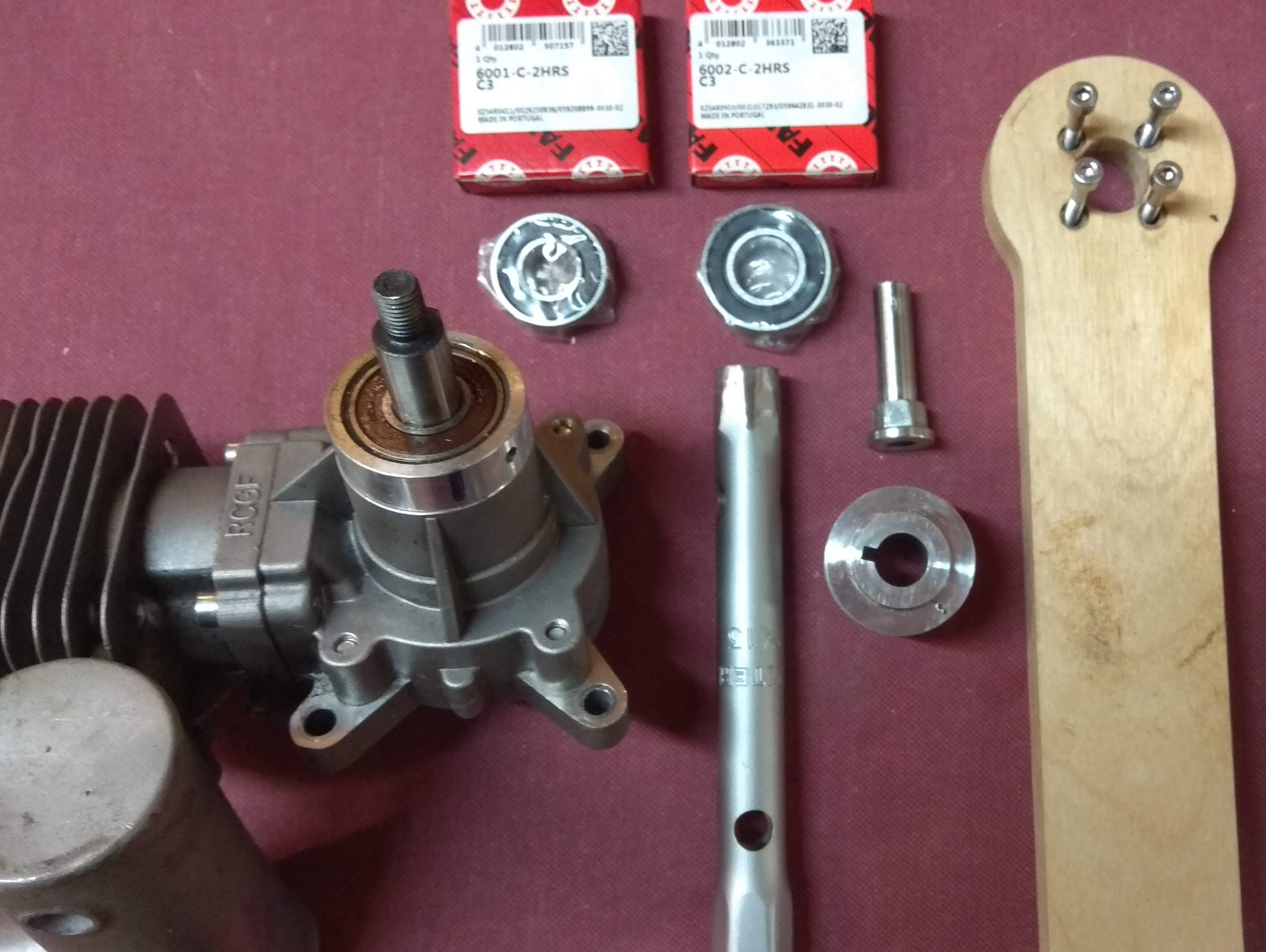

Al final he comprado esta llave en Leroy.
Me ha tocado darle un buen repaso con la muela y rebajarlo hasta los 16,5mm externos para que entrara en el buje. Una vez la llave bien posicionada dentro (con unos golpecitos del martillo) he calentado a conciencia el buje y con muuucha fuerza he conseguido sacarlo. Me daba la sensación de que estaba doblando la llave, pero era el exceso de fijatornillos que hacia mucha resistencia. Por lo visto el antiguo propietario se aseguro bien. :o
También he conseguido los rodamientos en una tienda de recambios en mi ciudad y lo tengo todo preparado para desmontar. Voy a pedir un juego de juntas nuevas para sustituirlas ya que al desmontar se deterioran un poco.
A ver si consigo dejarlo fino. :wink:

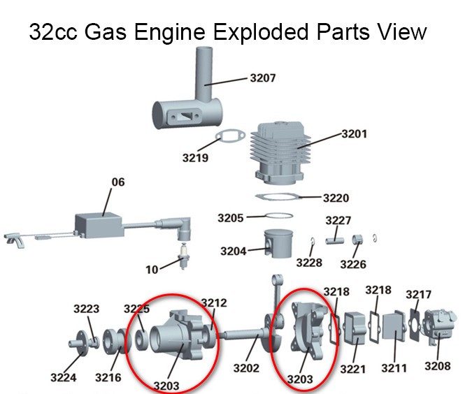

Marco ya he sacado los dos rodamientos y he colocado los nuevos. Los viejos no tenían mala pinta, son NSK. No he notado ninguna holgura. En el rodamiento frontal he visto como un pequeño golpe o fisura en la goma, no se si puede ser ese el problema pero ante la duda he cambiado los dos.
Por Pere_gs
#1414913
Tengo una duda, cuando vuelves a montar un motor, el cuerpo que soporta los rodamientos y la tapa posterior donde va el carburador van encajadas sin ninguna junta.
He visto en algun vídeo que parece que ponen algo, es posible que sea silicona ?
Yo tengo un tubo de Nural 30, puede servir? O mejor silicona?
Estoy esperando las juntas para volver a montar.

Hablas de carter y tapa del carter.
Hay gente que pone un hilito en la zona más exterior, UN HILITO, de nural 28, pero muy muy poquito, como te rebose dentro te puede hacer un destrozo.
Para los rodamientos yo suelo usar loctite 648.
Saludos!

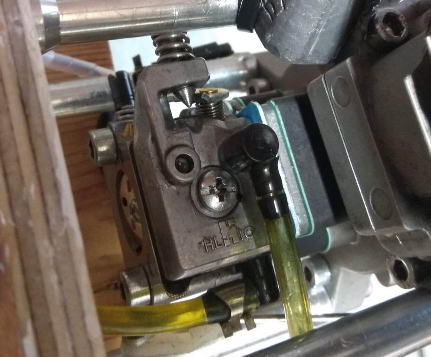

Te cuento como ha ido todo, me volví loco con el tema de la chispa, el CDI funcionava perfectamente, Probé otro igual de un amigo y también. EL captador al final tengo 3, uno nuevo y otro de mi amigo. Los 3 funcionan perfectamente. Lo conecto todo y no consigo que salte chispa en la bujía. Después de media mañana probando CDI, y captadores resulta que el que eliminaba la chispa era el tacómetro RCEXL mini lo curioso es que media bien el voltaje tanto si era Ni/Mh o lipo 2S y también las vueltas cuando lo hacia girar a mano. A sido quitarlo y funcionar mas o menos bien.
Hoy he podido hacer un vuelo pero no consigo carburarlo decentemente. Es decir no puedo bajar de las 2400rpm y aun así según como se para. Al bajar gas para aterrizar se a parado, suerte que planea bien y no ha sufrido daños.
He pasado media mañana intentado jugar con las agujas de alta y baja, en alta y medio gas parece que va bien. Pero el ralentí no hay manera.
Las revoluciones con una 18x8 llega a las 7800, en mi otro RCGF pasan algo de las 8000rpm.

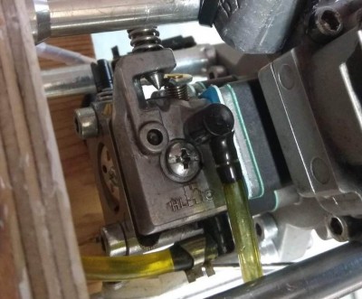

He mirado el carburador y no es un wabro, es un HLHIO
No se si no vale la pena comprar un carburador nuevo? algún consejo.

HLHIC. Son los carburadores que traia rcgf de serie.
A cuantas vueltas tienes las agujas?

La baja a 1 vuelta y la alta a 1 y 3/4 (Revisando de nuevo el manual he visto que la alta tendría que estar a 2 vueltas.) :?
El manual lo he descargado de internet, supongo que es el manual correcto porque el otro motor el CDI no tiene toma de rpm. y solo admite hasta 6v. Este teóricamente es mas nuevo y lleva la versión V2 del CDI que admite 8,4v.
No he comprobado el otro carburador del otro motor (teóricamente más antiguo) si es el mismo y como está ajustado. De todas formas no se si influye pero en el otro motor el carburador está girado 180º. No me gustaría desmontarlo para probarlo en este motor. Por aquello de si una cosa funciona mejor no tocarla.
Por el precio (30€) que cuesta un walbro 978 casi prefiero pedirlo que tocar el otro motor. Supongo que por lo menos me servirá como repuestos.
De todas formas creo que volveré a intentar carburarlo una tarde de esta semana, aunque seguramente me pida un walbro nuevo.

La baja la tienes muy cerrada, que yo recuerde las tenia a 1:15
La caja de laminas te dije de comprobarla no?
Leí que se lo comentaste a Alberto y yo realicé esa prueba también. No tenia leche de vaca y lo probé con leche de avena, :lol: el caso es que caía gota a gota despacio. Por mi que las láminas estan bien.
Volveré a colocar las agujas la alta a 2 y la baja a 1:15 y realizaré pruebas.

Es que muchos problemas de ralenti vienen por la caja de laminas, pero si la prueba es correcta, entonces hay que mirar carburador.
Si te digo la verdad, con los años yo me he vuelvo bastante vago con los motores, ahora si uno empieza a polculear en ese sentido (ralentis, paradas raras, etc), primero cambio el carburador entero, y si asi no se arregla, toca mirar... :)

Gracias Marco, esa es la respuesta que esperaba. Ya tenía el carburador en la cesta. Voy a comprarlo.
