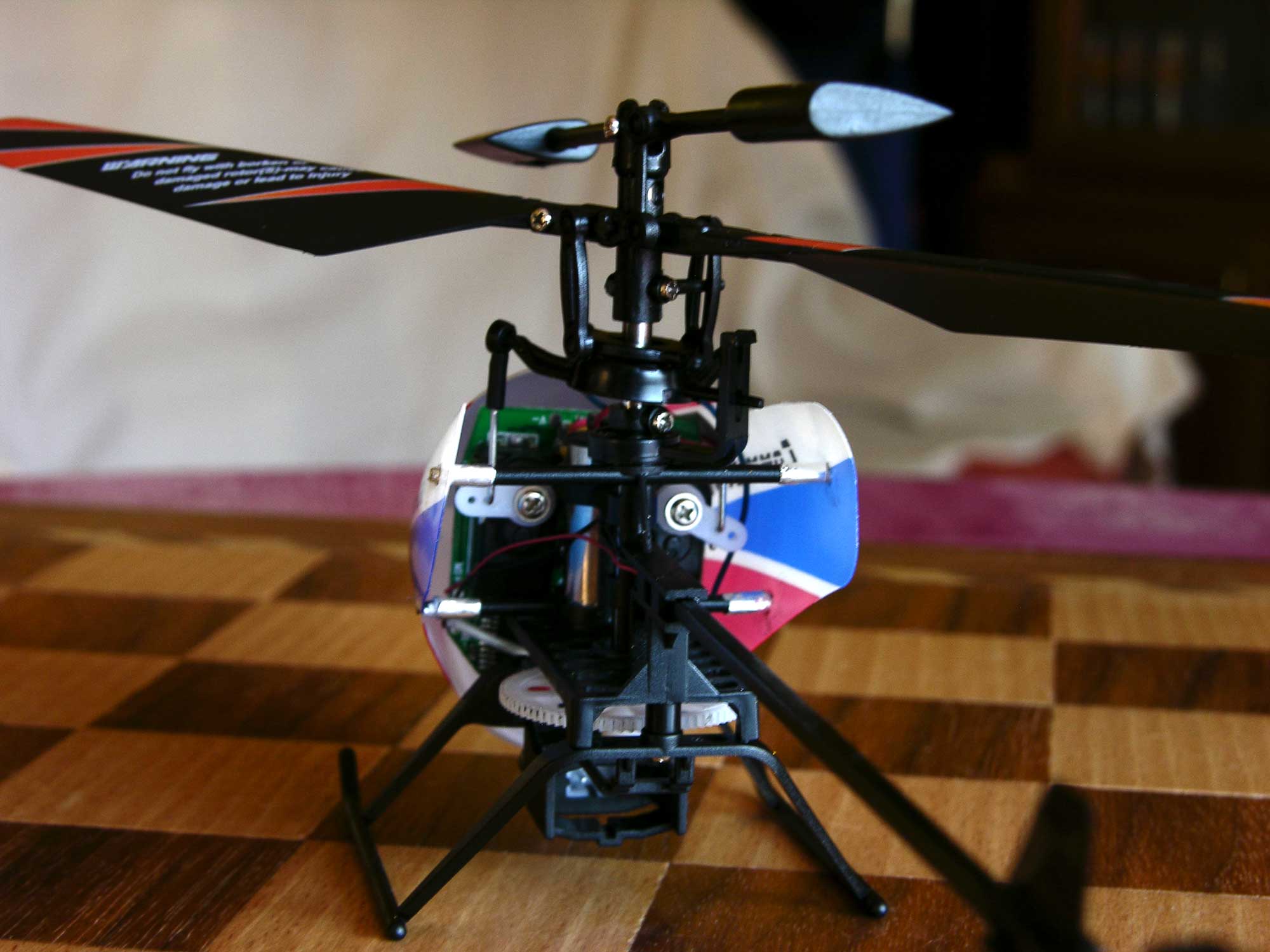

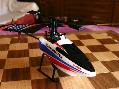

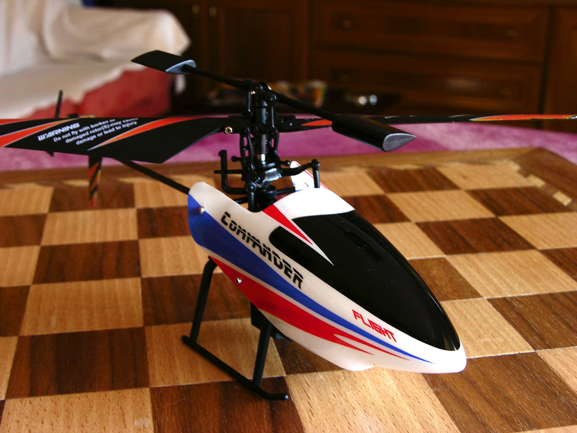

Hola compas. Después de un tiempo de ausencia, casi todo por motivos de trabajo, deciros que he tuneado el W911 con el kit del pro o 2. Creo que lo que he conseguido es hacerlo más robusto, pesado y algo más lento. Pero no me importa. También le he cambiado la fly-bar por esta otra: http://www.banggood.com/Wholesale-BenMa ... 49228.html. Que después de romper dos de las estandar me parecieron como más robustas. Aun que dicen que es compatible, tuve que adaptar los conectores.
La pregunta ahora, que le he cambiado también las baterías por las de 200 mAh. es que noto el sonido del motor distinto y también con más vibraciones. ¿Eso es normal? Yo por si acaso, le he revisado todos los tornillos y apretado un poco algunos de ellos. Pero nada, sigue igual.
Os adjunto algunas fotos:
Por paco_nto
#1279614
Yo también tengo muchísimas vibraciones después de ponerle ese flybar, aunque como vuela mucho mejor se las perdono. Además se le quitó un acusado TBE (se dice así?) que tenía.
Supongo que habrá que equilibrarla, pero de momento no me preocupa.
Paco
Por lordnelson
#1279669
Hola Paco. Hoy he descubierto, que, probablemente de tanto castañazo la fly-bar se me había fisurado y ese era el origen las vibraciones. Ahora va mucho mejor, después de habérsela cambiado. Tendré que pedir otra media docena, de aquí a unos días. Como el centro de esta barra estabilizadora es más ancho que el hueco donde va alojada he tenido que rebajarla con la dremel y una herramienta de micro lijado. Pero ha quedado de lujo. Gracias Paco.
Por serbc
