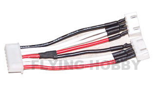

HOla, os cuento, esto me ha pasado ya como 3-4 veces.
Al usar estos conectores para varias cosas como cargar o poder conectar luego un salva lipos hay veces que me da un chispazo y me funde alguno de los pines, no ocurre siempre pero si a veces y no sigue el mismo patrón. A veces los hace cuando conecto esto sin tener conectado el cable principal, otras teniéndolo conectado y lo que me molesta es que ahora se me ha fundido la tarjeta que uso para balancear las lipos y de otra un conector dean T del cable para unirlas en serie, el caso es que revisando las conexiones no se porque lo hace, máxime cuando otas veces lo he conectado igual y no ha pasado nada.
se me ocurre una cosa y es que no conecte la clavija completa sino que igual me hace conexion antes un pin que otro (por ejemplo si la conecto de un lado primero no completa), puede ser el motivo??
como lo conectáis vosotros para evitar esos chipazos??

si, si la gracia es que con este también me ha pasado, y con el de la foto, y con la tarjeta del equilibrador y para colmo se me fundió un dean T del cable Y.
ese cable vale para cargar en el imax y clones pero no se puede usar para descargar en vuelo.
creo que al final voy a tener que conectar siempre primero la misma lipo puede estar ahí la historia pero no lo se a ciencia cierta, por eso escribo, para saber si alguien puede confirmarlo.

calvodjd escribió:si, si la gracia es que con este también me ha pasado,
Pues ya es extraño que con ese cable te pase...puesto que es especial para este tipo de casos.
Yo la secuencia que seguia con el cable que tu tienes era conectar alimentacion de la lipo 1, despues su cable de equilibrado. Ahora conectar cable de equilibrado de la lipo 2 y despues su cable de alimentacion.
Al final el conector que queda libre conectarlo al cargador y luego encender este. Como ves usaba 2 tipos de cable diferentes...el de equilibrado que pones en la foto y ademas el de carga en serie de las lipos.
Prueba a ver si asi te va bien.
Salu2.
