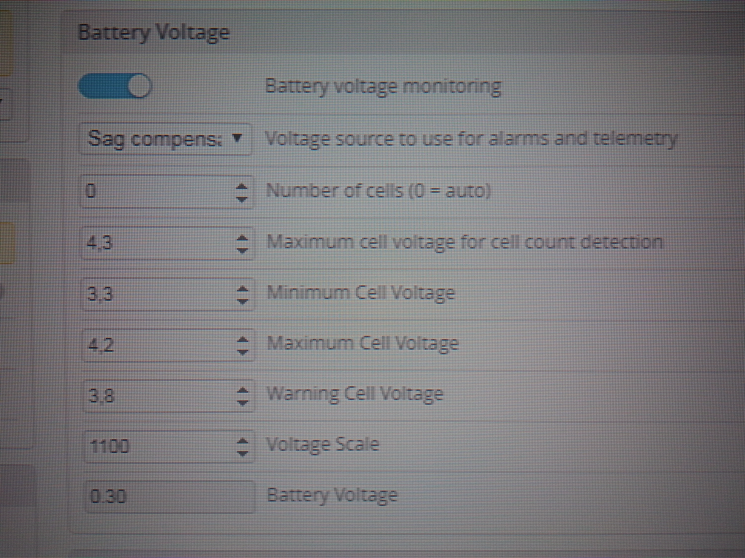

Hola gente, vuelo un ala wing z-84 con controladora Matek f405 configurada en Inav.
La cuestión es que la lectura numérica de batería es correcta en mi osd comparada con el salvalipos, sin embargo, el logo de la pilita que aparece a la izquierda del valor numérico me está dando problemas. Cuando conecto la lipo, la lectura numérica de voltaje es correcta, pero el logo de la pila que en principio aparece totalmente llena comienza a bajar (aunque no arme ni acelere) y en menos de un minuto y antes de pillar satélites, la pilita se ha vaciado y ya está pitando por batería baja mientras los números me indican 4;18 por celda. En principio no es un grán problema si me guío por los números del voltaje, pero cuando suena el autolaunch o el failsafe ya os podeis suponer la sinfonía que se forma...
¿Alguien puede ayudarme?
Estos son mis parámetros configurados y la lipo es 4s 1600mah:
Por Luis Gil
#1399044
Qué versión de iNav usas? Yo haría la prueba de poner la fuente de datos de voltaje en "Raw", en lugar de "Sag compensated" como lo tienes ahora. Mira a ver si así hay algún cambio. La verdad es que iría mejor tal y como lo tienes ahora, pero prueba a desactivar esa compensación por si está haciéndola mal por alguna razón.

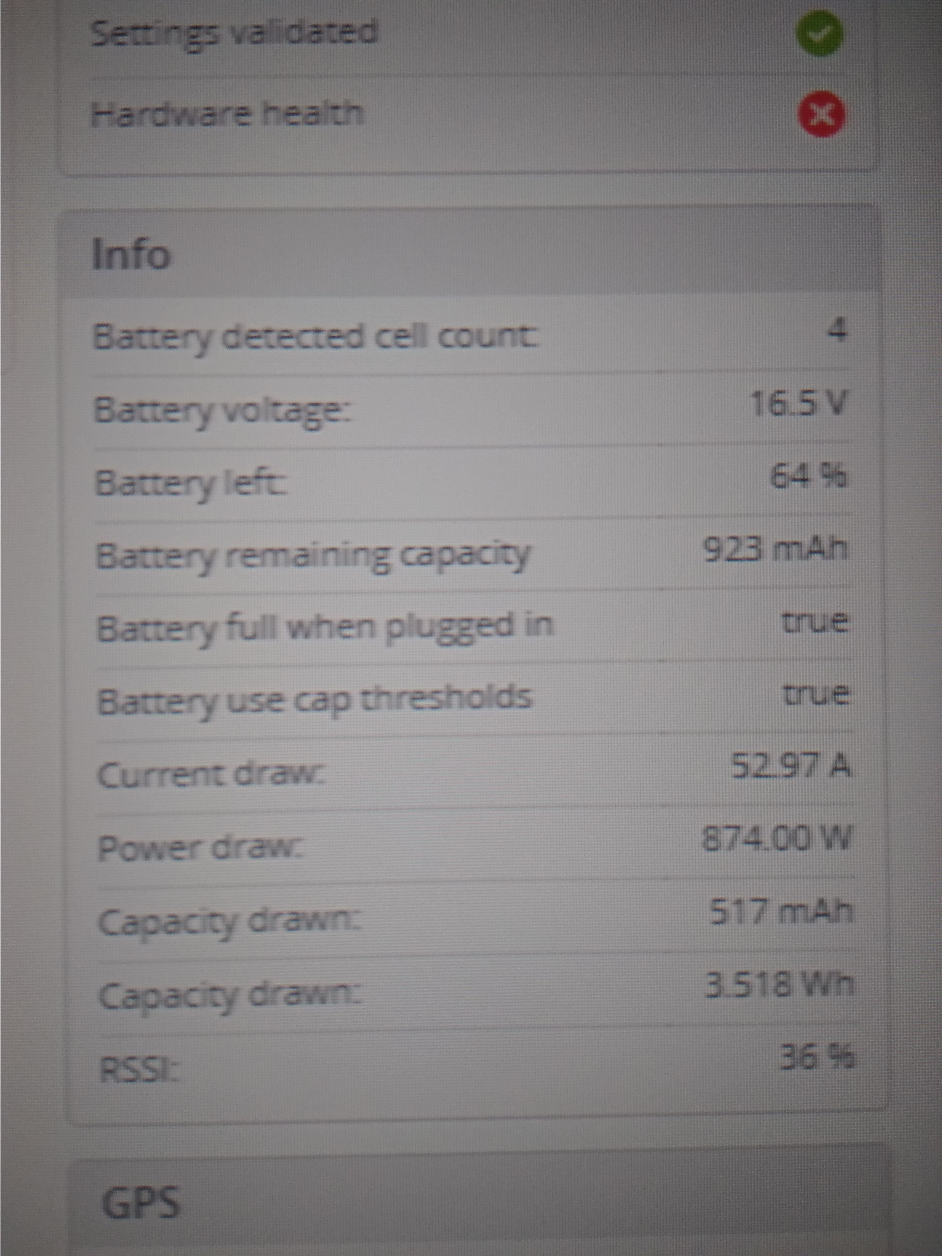

Haz otra prueba: conecta la batería y también el cable USB al configurador. En "Setup" mira a ver qué te dice esta pantalla:
Hay algo en tu configuración de "Current sensor" que no coincide con el mío, a ver si damos con ello.

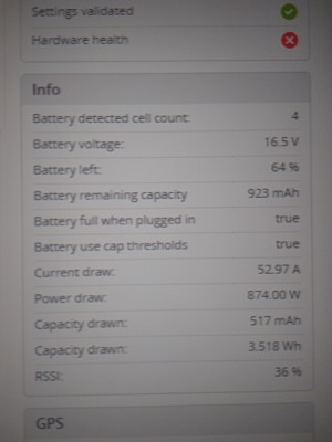

Por ercondemetalero
#1399058
Aquí la tenemos:
Por Luis Gil
#1399060

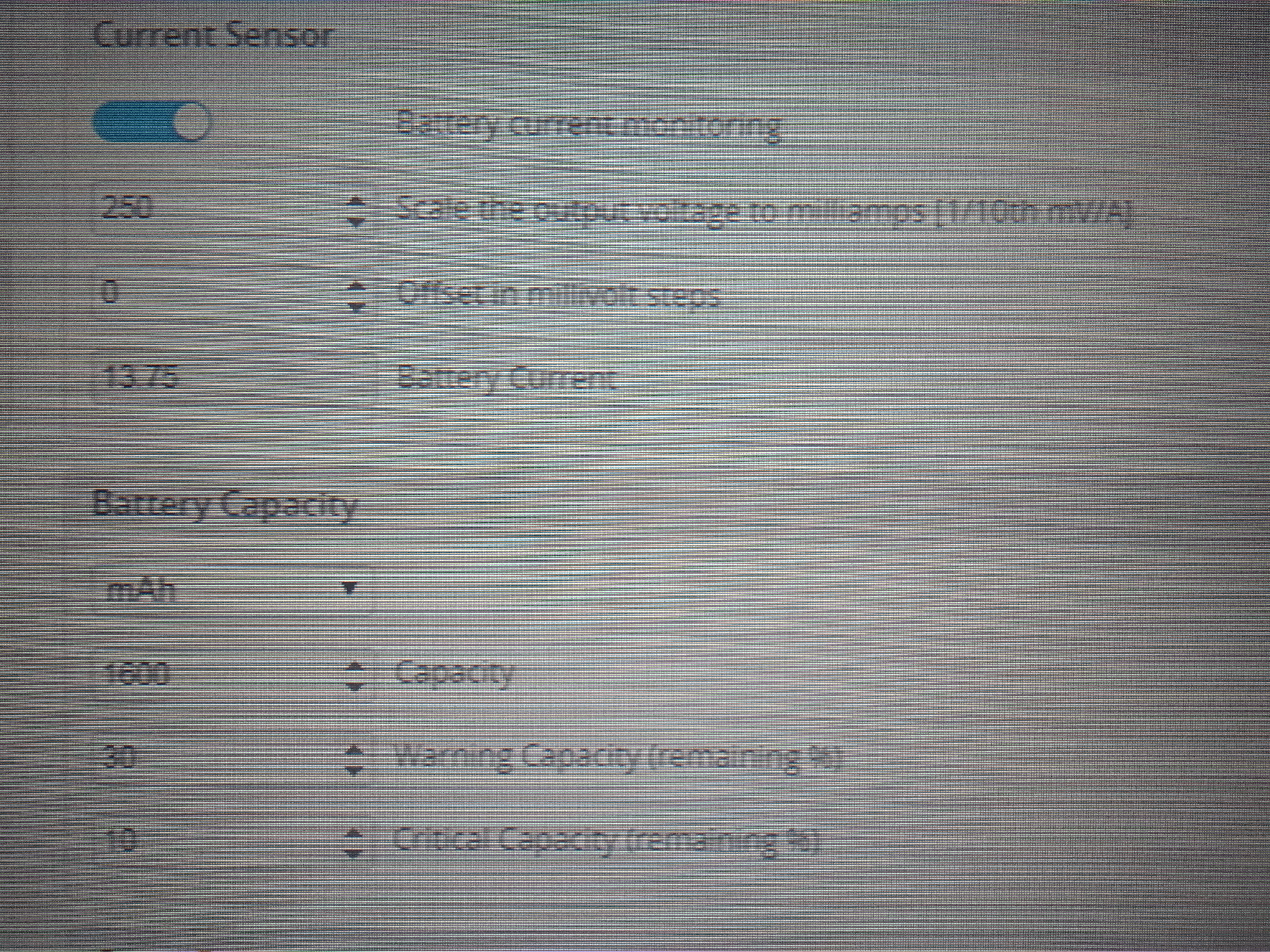

Yo creo que te está midiendo mal los consumos, no puede estar gastando 53 amperios ahora.
Pon en "Current sensor", "Scale output" a 317, que es lo que le corresponde a la F405. A ver qué te dice así.

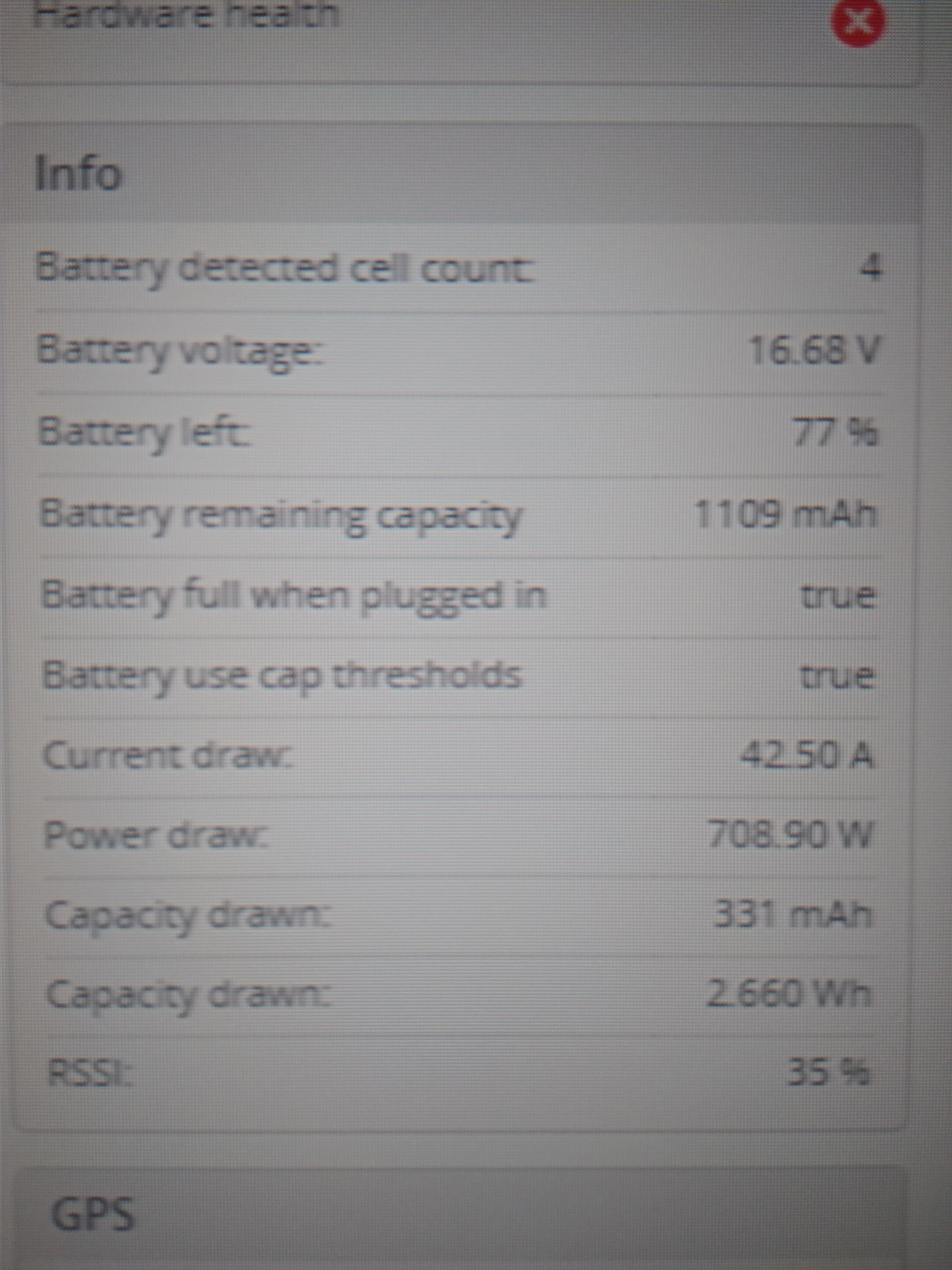

Por ercondemetalero
#1399061
Estos son los valores que me dá ahora, han mejorado un poco pero sigue sin ser normal :? .
Muchísimas gracias por las molestias que te estás tomando, parece que cada vez estamos (o mejor dicho, estás) más cerca del asunto.
Por Luis Gil
#1399062
Algo sigue sin cuadrar, no es normal que estando el ala en reposo tenga ese consumo. Ya volaste con ella? Todo bien en los vuelos? Qué autonomía?

Yo tengo la F405-WING, que lleva el sensor de corriente integrado. Veo en las especificaciones de la tuya que no tiene sensor de corriente, que para medirla necesita una mochila adicional opcional (FCHUB) que puede ser de varios tipos. Y el cable necesario va desde esa mochila hasta el pin "Curr" de la controladora. El ajuste de escala depende de la mochila que uses.
No has montado algo como esto?
