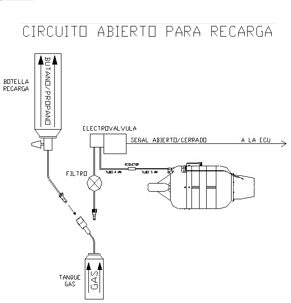

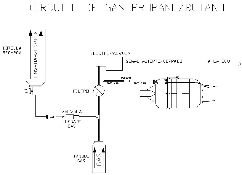

Por Roberto Montiel
#8925
David, tengo por aquí unos esquemitas de la instalación normal de un circuito de gas, si los sigues al pie de la letra no tendrás problema.
Espero que te sirva de algo
Roberto
Circuito con la toma de llenado intercalada en situación de recarga de gas.
Circuíto con la toma de llenado intercalada, en situación normal de funcionamiento.
Circuíto con la toma de llenado en "T"
