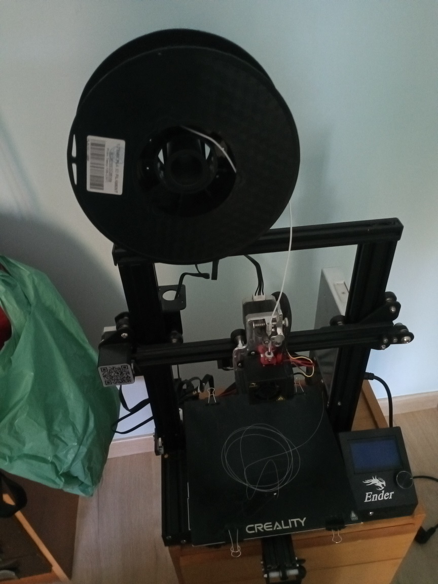

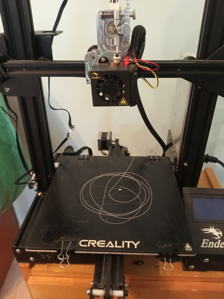

Al final la micro swiss, https://www.3djake.es/micro-swiss/extru ... gLcePD_BwE
porque la podia comprar sin hotend y sin el motor paso a paso, que maraviiiiiiiiiiiilla, que precisión, 0 holguras, esto es lo que yo quería narices. Extrusion directa a tope.
Pero la lie parda por otra cosa, cuando os cuente... :lol: :lol: asi que tuve que poner nuevo cable de sensor de temperatura, y el termistor, todo funcionando perfecto, que maravilla reitero, ya esta echando hilo, y perfecto.
Pero que narices, extrusion directa, a tooooope, que coño cable bowden, me sobran piezas :lol: :lol: , que entre directo el filamento desde arriba, punto pelota, será mas antiestetico, me da igual, directo desde arriba.
Bueno mañana haré la 1ª pieza, y vamos viendo, gracias a todos. Mañana comento todo... :roll: :roll:
Los cables no son cortos, estan bien, lo unico que ahora habrá que tirar de los de los ventiladores desde el lado de la placa.

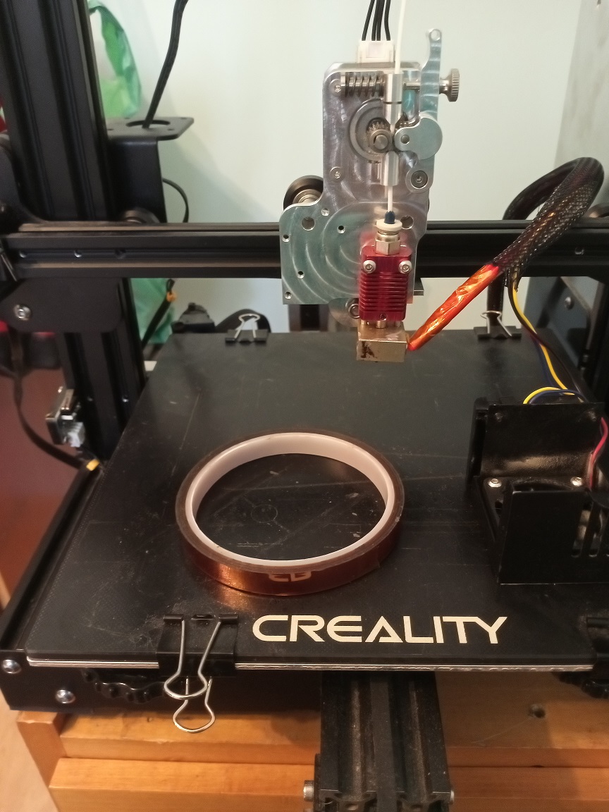

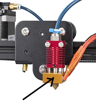

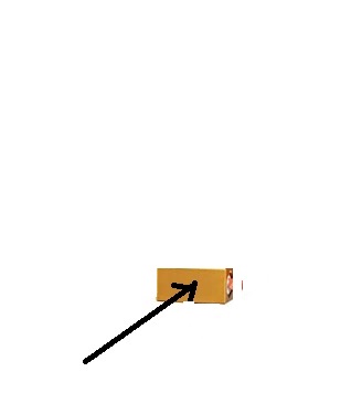

Pues nada, que compré también una boquilla de acero endurecido, y como soy un puto chapuzas, utilicé la llave de carraca del auto, aprieta que aprieta que aprieta que la partí, y encima el corte se quedo al ras del hotend claro, tela telita. Así que para poder operar como es debido, y sacar el cacho de boquilla partido que se había quedado dentro del hotend, desmonte todo, quite el termistor, y el sensor de Tª que creo será un termopar. Así que me quedo el "cubito" de la foto suelto, y la media boquilla partida dentro claro.
cubito hotend.jpg (34.52 KiB) Visto 11114 veces
la pieza esta suelta me quedo.
cubito hotend1.jpg (5.66 KiB) Visto 11113 veces
Fue facil quitar la boquilla partida de dentro, sujete bien el "cubito" con una simple mordaza de presión, y con brocas de menor a mayor tamaño, salió mas fácil de lo que pensaba, y encima la rosca del hotend, perfecta, no se daño.
El sensor de Tª si se daño al sacarlo, así que compré este pack,
https://www.amazon.es/gp/product/B08B3T ... UTF8&psc=1
Buenas opiniones y a mi también me va bien; ya puestos y aunque lo tenía en buen estado, puse el termistor nuevo tb. Sensor y termistor, los de ese pack. Sencillo todo, lo único, lleva su trabajillo claro.
La cinta esa de la 1ª foto del anterior post, , obviamente, para que aguante las Temperaturas, la compre hace yá unos años cuando estaba con el tema de los leds, ya pondré el enlace que no recuerdo su nombre. Cinta de kapton, son de poliamida, en cualquier comercio de impresoras 3D se encuentra, imprescindible para encintar cableado situado junto al hotend.
Intentaré sacar tiempo para hacer una pieza hoy, sino ya durante la semana. :wink: :wink:
Si alguien me indica el nombre técnico del "cubito", muy agradecido.
Ps. perdon creo que el termistor es el sensor, bueno, a efectos practicos, he puesto tanto kit del cable blanco , que es el sensor; como el del rojo, cuyo extremo metálico, ese tubito, es el que calienta el hot end.
Muy contento de todas formas porque todo solucionado.

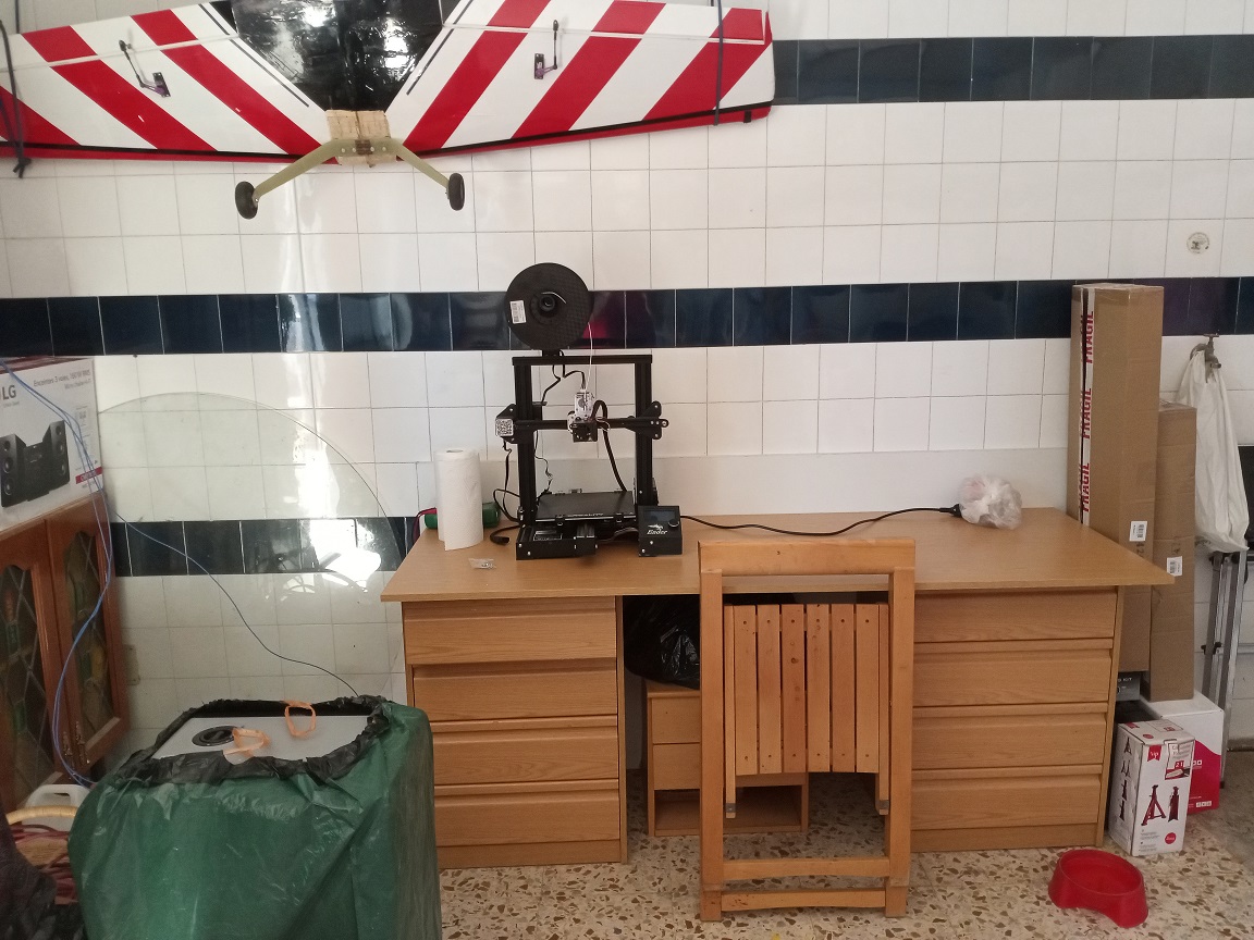

Yo todavia no he hecho nada, es que me estoy montando el "chiringuito" en el garage.

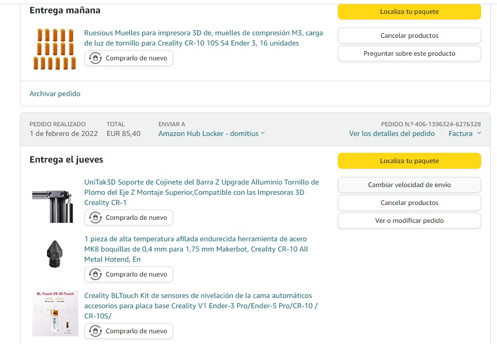

Pues yo voy a hacer este upgrade ahora, lo que pasa que ántes debo flashear la 3D al firmware Marlin, ya tengo todo el proceso utilizando el arduino uno, si alguien quiere que lo ponga aquí solo tiene que decirlo.
