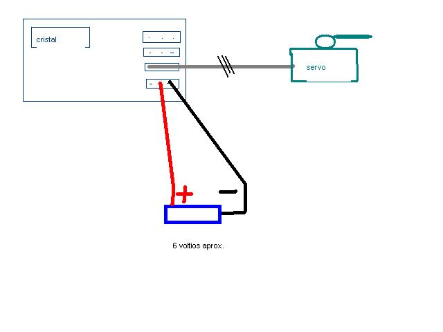

Por luis_lopez
#13983
Saca todos los conectores del receptor, lo dejas suelto, conecta un unico servo en el canal 1, y alimenta el receptor con 4 pilas, si no sabes como hacer esto ultimo mira es muy sencillo...
Con esto te ASEGURAS de que el receptor funciona o no, si esto no hace que el servo se mueva correctamente estamos hablando del receptor roto seguro, suponiendo que el servo este bien...
#13984
uno hace lo que puede con el PAINT del Windows jeje cutre pero espero que te sirva de algo

#14106
Gracias por el dibujo Luis Lopez esta muy claro, he probado pero el led continua igual, de todas formas el cristal yo lo tengo en el otro lado, mira las fotos:
